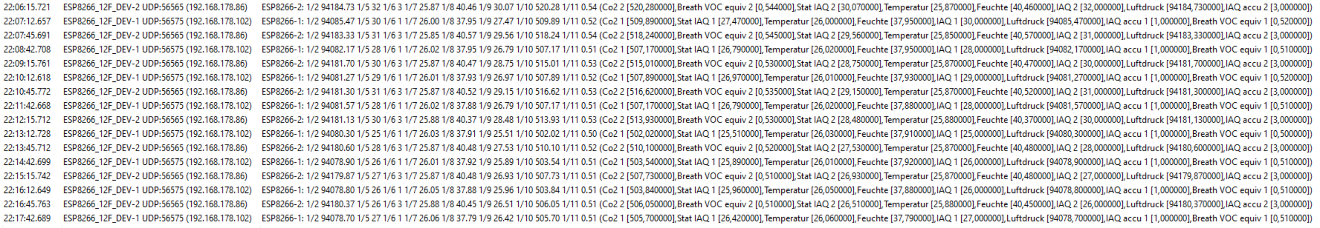

    Hier mal ein Überblick welche Daten ich in welcher Häufigkeit an den MS schicke. Evtl. fällt da jemandem was auf

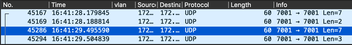

              Christian Fenzl Die Aussage mit dem identischen src_port und dst_port lässt sich bestätigen. Ich verwende meist http für meine Ausgänge. Da kommt vom MS wie erwartet ein random_high_port als source. Das gibt natürlich zwangsläufig Probleme. Musste extra einen Test aufsetzen. Port 7001 habe ich gewählt weil der MS dort auf UDP-Wetterdaten hören sollte.

                Habe heute auch mal mit einem UDP-Sniffer versucht was rauszufinden. Komischerweise konnte ich weder Pakte von den ESPs noch vom Loxberry finden. Nur meine Relaismodule haben fleissig gesendet. Leider kenne ich mich viel zu wenig aus, um einschätzen zu können was das bedeutet.

                Nein, hab ich noch nicht, da ich noch keine Zeit hatte nachzusehen wie ich ein capture mit der FRITZ!Box mache. Geht wohl in den Diagnoseeinstellungen, oder?
