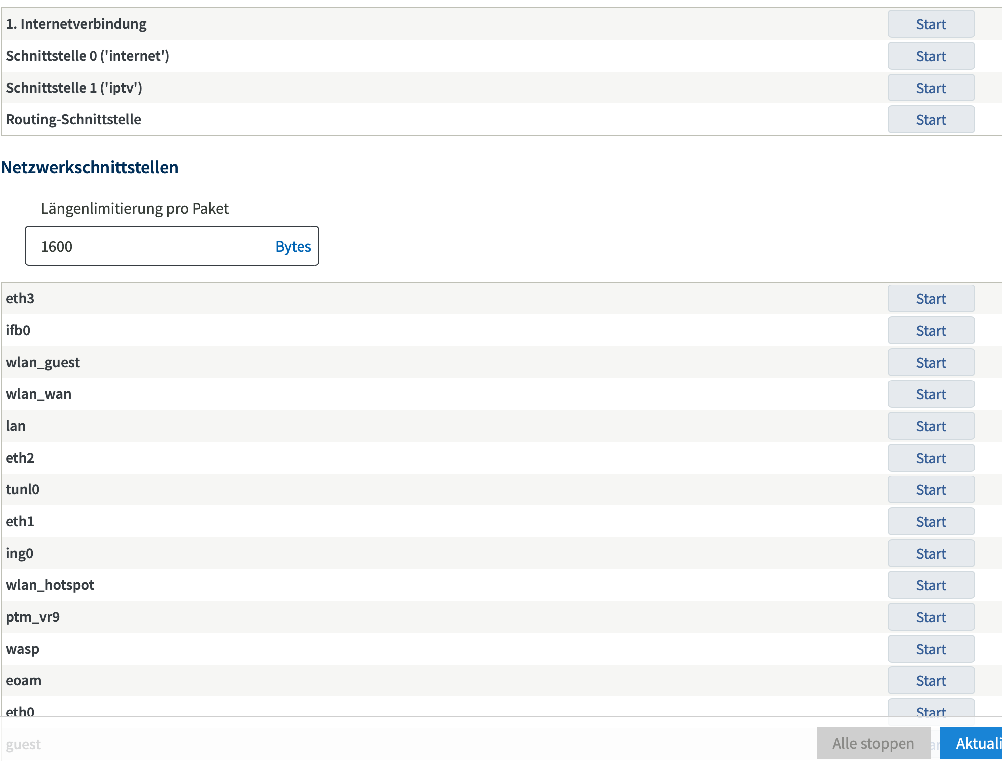

    So...hier mal mein Skript. Ist nichts Besonderes. Und bevor jetzt jemand fragt, NEIN, wenn nichts mehr vom MS empfangen wird, handelt es sich nicht um eine Fehler- oder Warnmeldung, denn auch diese müsste ja dann ankommen.
    Auch ein stromlos machen oder ein neues flashen des ESP bringt nichts. Nur das Ändern des Ports bringt was. Und ja, ich habe auch schon alle Gertäte inkl. MS & Router mal stromlos gemacht.
    Ich bin ratlos.

      svethi
      Was muss ich hier starten? Ich bin total überfordert?

        Das kann ich Dir nicht sagen, da ich nicht wissen kann, an welchem Port der MS hängt.
        • ChrisR
          ChrisR kommentierte
          @Svethi
          Selbstverständlich ist die MS da angeschlossen. Ich finde Sie auch im Capture Log
          @Romildo
          Das hab ich gemacht. Ich finde sämtliche Geräte...einfach alles. Nur keinen einzigen der ESP, obwohl diese nachweislich im Netzwerk sind und in dieser Zeit auch gesendet haben. Zumindest finde ich die ESPs nicht über die IP oder den Namen.
          Ich muss am Wochenende mal einen extra Netzwerkaufbau machen, mit nur einem Router und dem MS. Dann kann ich alles nochmal einzeln prüfen.

          @ChrisR: mit Capture machst ja nur eine kurze Momentaufnahme - vielleicht hat da der/die ESP gerade nicht gesendet.
        • ChrisR
          ChrisR kommentierte
          @Sammy
          Doch doch, hat er schon. Ich hab mehrere Minuten gemacht, sogar noch 2 ESPs extra mit drauf gehangen und geschaut, dass mehrere UDPs eingegangen sind.

          UPDATE 06.02.
          Eigentlich wollte ich ja dieses Wochenende mein Netzwerk auseinander nehmen und neu aufsetzten. Aber komischerweise hat es seit Tagen bei keinem der ESPs Probleme gegeben. Wirklich geändert habe ich allerdings nur 2 Dinge:
          - Sonderzeichen aus den UDP-Paketen entfernt
          - statische IPs der ESP entfernt
          Ich lass meine Tests jetzt einfach mal weiter laufen und wenn bis kommendes Wochenende immer noch alles läuft, dann kann ich mir nur einen der beide oberen Punkte als Problem vorstellen. Ich hab natürlich auch viele Neustarts und andere Versuche unternommen, aber dann müsste das Problem ja trotzdem wieder auftauchen.
          Ich bleib am Ball
          UPDATE 14.03.
          Mittlerweile scheinen sich die Probleme in Luft aufgelöst zu haben. So wie es scheint war die Fritzbox bzw. die damalige Firmwareversion das Problem. Es gab zur gleichen Zeit als ich die Änderungen (siehe oben) durchgeführt habe auch ein Firmwareupdate. Danch ging (fast) alles gut und es sind nur sehr selten Probleme aufgetaucht.
          Habe jetzt mein ganzes Sensornetzwerk an einen Asusrouter verschoben und seitdem läuft alles ohne Probleme.
          Nochmal meinen herzlichsten Dank an Alle die geholfen haben das Problem einzugrenzen
