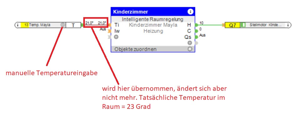

    seit Beginn der neuen Heizperiode habe ich das Problem, dass meine 1 Wire Temperaturfühler in jedem Raum keine korrekte Raumtemperatur mehr anzeigen.
    Nun habe ich meine Raumregelungs-Bausteine von Gen 1 auf Gen 2 geändert und im livemodus über die Korrekturfunktion (die drei kleinen Punkte) die aktuelle Raumtemperatur (gemessen mit externen Raumthermostaten) eingegeben. Das hat allerdings zur Folge, dass seitdem keine Temperaturanpassung mehr stattfindet, weder nach unten, noch nach oben. Die von mir eingegebene Temperatur bleibt fix stehen. Das hat zur Folge, dass ich (bei eingestellten 23 Grad Komforttemperatur) beispielsweise 22 Grad manuell eingeben habe, als der Raum auch tatsächliche 22 Grad hatte. Nun hab ich aber aktuell 25 Grad im Raum. Loxone denkt aber, dass der Raum nur 22 Grad hat und heizt permanent nach um auf die 23 Grad Komforttemperatur zu kommen.

            Moin, das ist für Simulation und Testzwecke.
            Du hast vermutlich in Deiner Config die LivewView aktiviert und dann die "manuelle Werteänderung" ausgewählt.
            Dies ist gedacht, um bestimmte Sachen durchzuspielen, z.B. ob die Heizungsaktoren richtig verfahren... oder was auch immer man so vorher testen möchte.

            Es wurde Dir dabei auch ein Hinweis gezeigt, dass diese Werte nicht automatisch zurückgesetzt werden:
            Klicke auf die Grafik für eine vergrößerte Ansicht  Name: manuelle werteänderung.png Ansichten: 0 Größe: 19,1 KB ID: 289273
            Da Du 1-wire Sensoren hast und diese zyklisch senden (abgefragt werden), vermutlich alle 30 oder 60 Sekunden, einfach diese "Manuelle Werteänderung" ausschalten, also Haken weg nehmen und abwarten. Dann kommt die reale Temperatur wieder an.

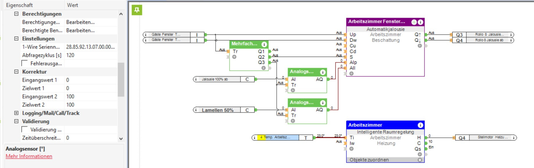

                    wenn Du auf den jeweiligen Fühler gehst ist links das Feld" Eigenschaften".Wenn Du dieses öffnest ,sollte weiter unten Korrektur stehen.Ungefähr so:
                    Eingangswert 1 : 0
                    Anzeigewert 1 : 0
                    Eingangswert 2 : 10
                    Anzeigewert 2 : 10
                    Bei Eingangswert 2 gibst Du nun den vom Fühler angezeigten Wert an und bei Anzeigewert 2 gibst Du deinen tatsächlich gemessenen Wert an. So sollte dann der richtige Wert angezeigt werden.
                    Und wie simon_hh schrieb Zyklus abwarten.

                    Anbei der Screenshot mit den Eigenschaften meines Temperaturfühlers.
                    Liveview ist an, manuelle Werteänderung aus. Der Miniserver wurde neu gestartet.
                    Die vor einer Woche über manuelle Werteänderung eingegebene Temperatur hat sich jedoch auch nach Neustart und mehr als 2h warten nicht verändert.
                    Bei mir steht komischer "Zielwert" und nicht "Anzeigewert" wie von gasguzzler1 geschrieben. K.A. ob das was zu bedeuten hat. Die dort stehenden Werte sind aber noch die, welche das Elektrounternehmen ursprünglich dort eingeben hat.

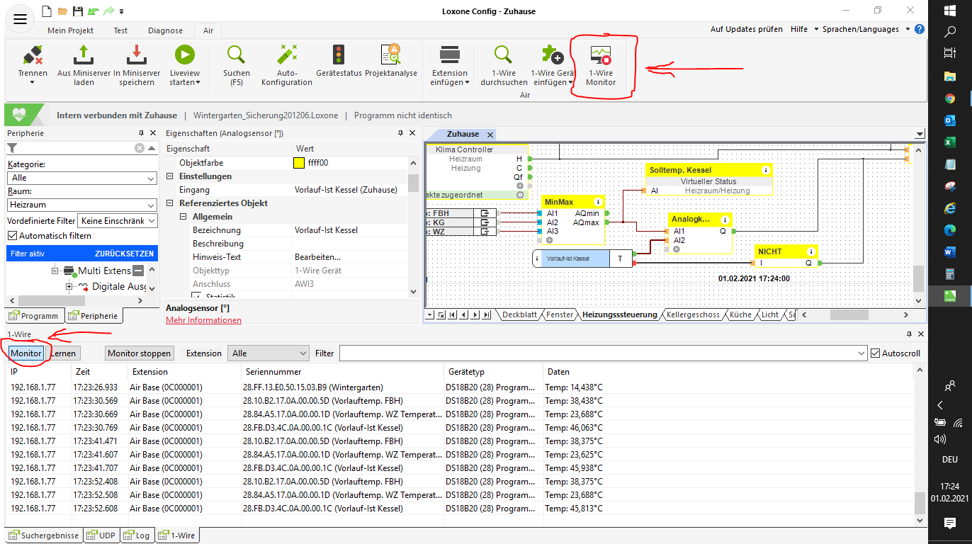

                        Hallo Masterlorob,
                        hast du schonmal im 1-Wire Monitor geschaut ob Werte kommen?
                        Mit Miniserver verbinden
                        1-Wireelement markieren
                        1-Wire Monitor starten
Name: 1-Wire Monitor.PNG
Ansichten: 519
Größe: 174,4 KB
                        Zuletzt geändert von Thomas Kührer; 01.02.2021, 17:30.

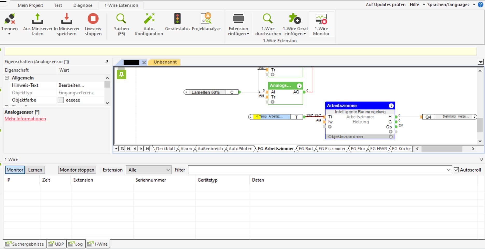

                          gasguzzler1 mit der "keine Werteänderung" meinte ich, dass die tatsächlich Raumtemperatur nicht angezeigt wird, sondern immer noch die alte, manuell eingetragene
                          Thomas Kührer siehe Screenshot. Bei mir werden keine Werte angezeigt
                          • Thomas Kührer
                            • 398
                            Dann hast du ein generelles Problem mit der 1-Wire Extension.
                            Was sagt der Gerätestatus?
