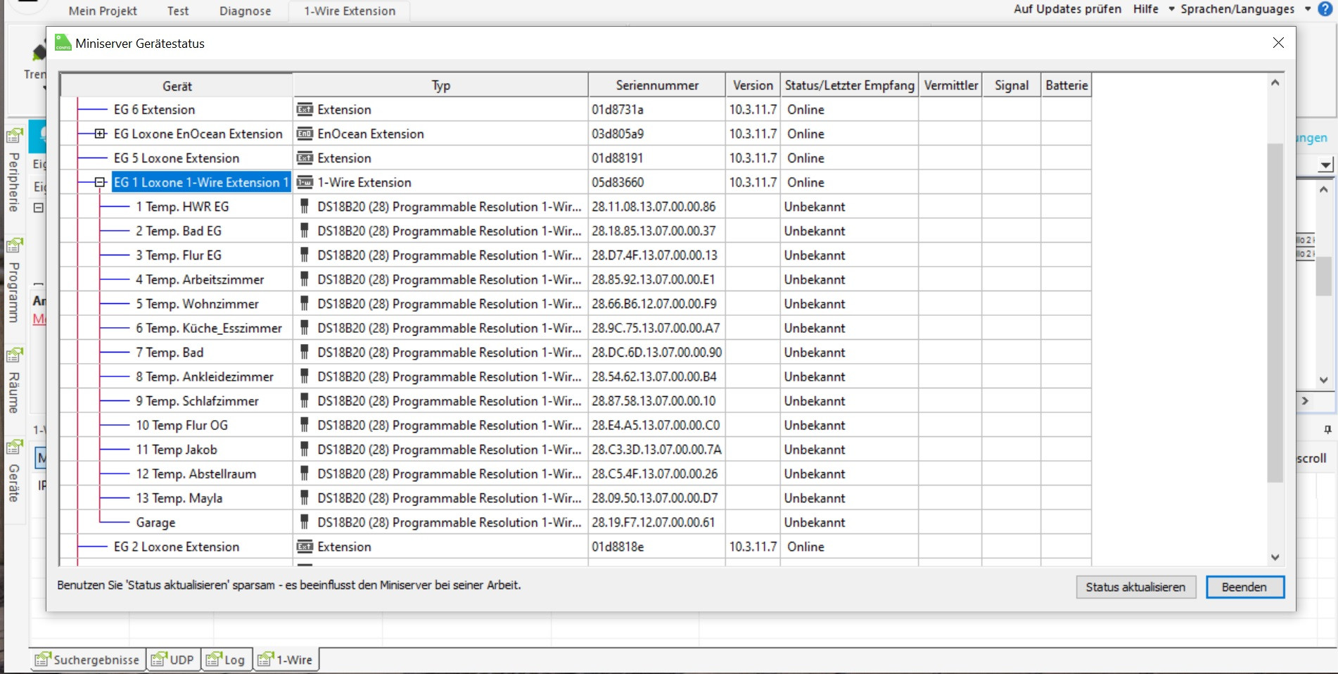

      Thomas Kührer anbei der Gerätestatus der 1 Wire Extension. Online ist sie, aber die Temp. Fühler zeigen Sachen mit denen ich nichts anfangen kann. Meine ehemalige Firma war im letzten Sommer nochmal an meinem Verteilerschrank. Das fiel mir gestern abend ein. Vllt. haben die Mist gemacht und im Sommer hab ich das halt nicht bemerkt, da keine Heizperiode war. Wäre für mich die einzig logische Erklärung. Klicke auf die Grafik für eine vergrößerte Ansicht

      bei Status/letzter Empfang müssten die Sekunden seit der letzten Datenübertragung stehen.
      Scheinbar findet keine Datenübertragung statt.
      Schau mal bei der 1-Wire Extension ob die Stecker/Kabel ordentlich sitzen.
