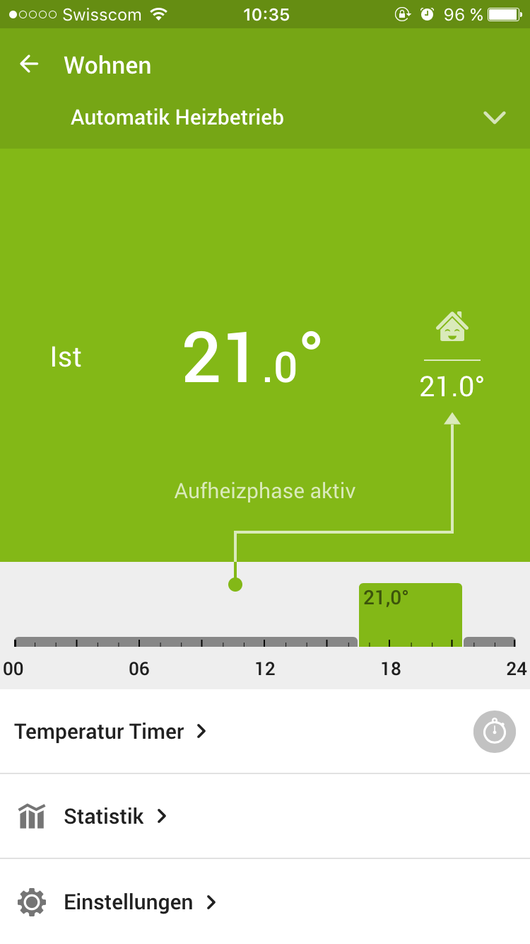

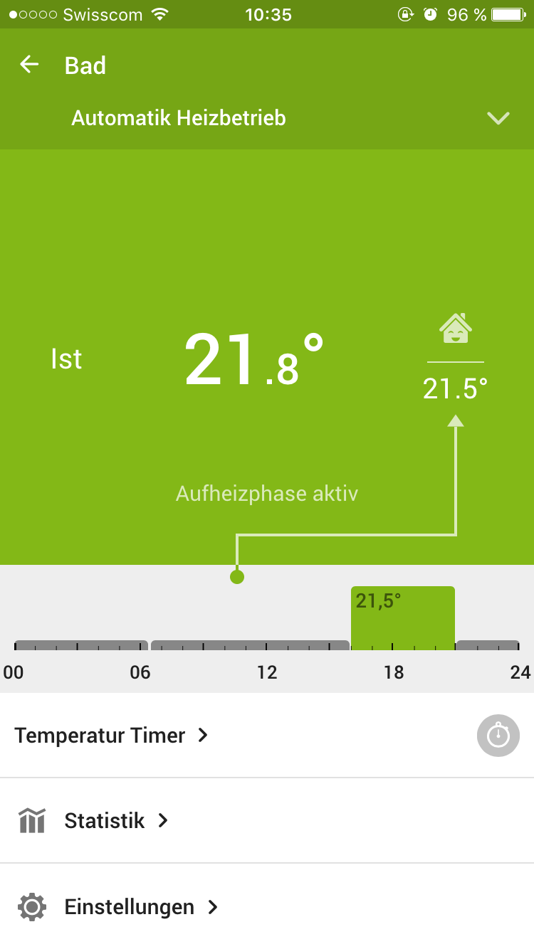

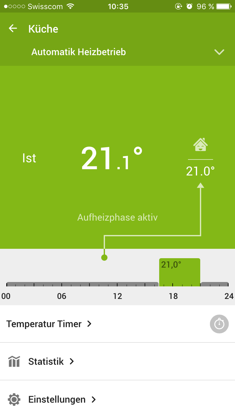

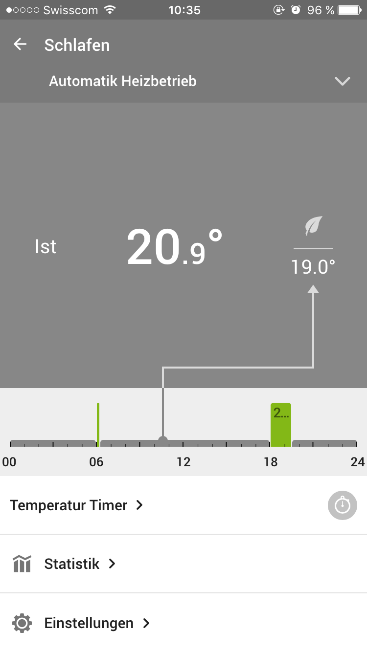

    Habe folgendes Problem bei meinem Intelligenten Raumregler... (Siehe Bilder)
    Sachlage:
    Haus ist auf Abwesend und somit auf Spartemp. (Vorgegebene Zeiten auch Komfort, aber nur Abends)
    Jetzt gerade habe ich festgestellt, dass bereits alle Räume am aufheizen sind. (Ja ich weiss, dass muss so sein damit zur Zeit die Komforttemp. erreicht ist.)
    Komisch ist allerdings, dass die Raumtemp. ja bereits erreicht oder überschritten ist.
    Es ist mir auch gestern Abend aufgefallen, dass die Stellantriebe offen waren, obwohl die SollTemp. bereits 0.5°C überschritten war.

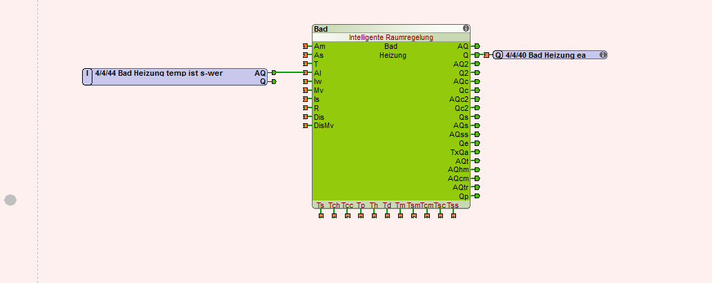

    Programmierung: (Siehe Bild)
    Die Umschaltung von Abwesend (Zeitschaltuhr) auf Anwesend (Komfort) und Ferien (Haus im Tiefschlaf) funktioniert wie es sein sollte.
    Kann mir jemand sagen, was ich falsch mache?

      Nun habe ich aber noch folgendes: (Siehe Bild)
      In einem Raum schaltet der Antrieb dauernd, sonst in keinem. Kann ich die Dauer irgendwie einstellen? (Min. Zeit für auf und Abstand zwischen ein/ausschalten..
      In dieser Zeit fährt ja kaum das Ventil auf und zu..

        wer Anleitungen liest, weiß warum:
        PWM AusgängeBei digitalen Ausgänge Q, Q2 und Qc handelt es sich um pulsweitenmodulierte Ausgänge. Die optimalen Parameter dafür ermittelt der Baustein automatisch.
        Ist der Ausgang AQ größer oder gleich 90 %, so bleiben die digitalen Ausgänge permanent eingeschaltet. Wenn der Ausgang AQ kleiner oder gleich 10 % ist, bleiben die digitalen Ausgänge ausgeschaltet.
