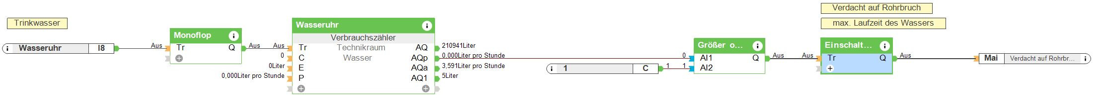

      Bin da auch gerade auf der Suche nach der richtigen Hardware aber per Impulszähler hab ich das vorerst so umgesetzt:
Ansichten: 1036
Größe: 73,6 KB
      Mein Zähler gibt 1Impuls/Liter aus und soll nach einer max. Zeit von xSekunden auch wieder mal auf 0 gehen.

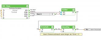

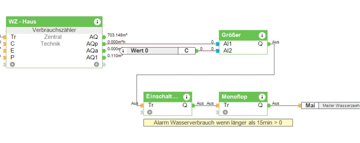

        Ich mache eine Meldung wenn der Verbrauch für eine bestimmte Zeit (15min) über 0 ist. Hat bis jetzt gut funktioniert. Wenn z.B. ein Hahn nicht ganz zugedreht ist.
        Klicke auf die Grafik für eine vergrößerte Ansicht  Name: Wasserzähler.JPG Ansichten: 0 Größe: 63,8 KB ID: 290102
Ansichten: 1036
Größe: 73,6 KB
            Der Grohe Sense Guard liegt bei mir gerade auf dem Tisch aber der geht wieder retour!
            Werde mir vermutlich den Syr SafeTech Connect holen und nochmal genauer anschauen.
            Die machen dann einmal täglich eine Druckprüfung damit sie eine Microleckage detektieren.
            Danke, ich habe es jetzt einmal so umgesetzt.
            Wie genau ist die Bedingung zu verstehen? Gehen wir von 120 Sekunden aus. Impuls 1 bei Sekunde 0 , 2. Impuls bei Sekunde 60 3. Impuls bei Sekunde 125. Wann greift die Einschaltverzögerung?
            - 1 Impuls bei Sekunde 0 - 2. Impuls bei Sekunde 125 . Kommt dann etwas durch?
            Danke für die Unterstützung.
            Idee Ideen sind ja alle fast gleich - war ich ja nicht so ganz auf dem Holzweg.

              Die Einschaltverzögerung in diesem Beispiel beginnt dann wenn der aktuelle Verbrauch >= 1 ist.
              Etwas mehr als 120s wird es schon brauchen sonst bekommst du die Badewanne nicht voll!

            AlexAn Danke. Für die Badewanne werde ich T erhöhen :-)
            EdiB Der Verbrauch ist >1 immer wenn ein Impuls kommt. Die Einschaltverzögerung beginnt im Zeitpunkt 0 erster Impuls. Nur wieviele Impuls benötigt es in den 120 Sekunden oder wieviele Impuls in welchem Zeitraum benötigt es damit die Einschaltverzögerung 120 Sekunden greift?

              So ich sitze jetzt hier mit der Stoppuhr. Ich habe auch eine Benachrichtigung bekommen, Der Ausgang bleibt aber auf EIN. Macht ihr den Reset manuell oder soll wie geht ihr dann vor?

                Der Verbrauch (AQp) müsste eigentlich erst nach der Mitteilungszeit (T) aktualisiert, also von 0 hoch und weider auf 0 runter gehen (Standard Mitteilungszeit ist glaube ich 60s).Wieviel Impulse pro Einheit (I) und was für eine Mitteilungszeit (T) hast du? Meine Einheit ist m³ und ich habe 1000 Impulse pro Einheit(I) weil jeder Liter einen Impulse gibt und eine Mitteilungszeit von 60s.
                T der Einschaltverzögerung bestimmt wie lange der Verbrauch (AQp) höher deinem festgelegten Wert sein muss bis Q der Einschaltverzögerung auf 1 geht und somit eine Meldung auslöst.

                  Im Test hat das funktioniert den Q der Einschaltverzögerung auf den R.
                  Dann würde man jeweils nach Ablauf der Zeit eine Nachricht bekommen.
                  Kann das zu Problemen führen?
                    Würde auch vorschlagen mal eine Simulation zu machen dann wird das klar.
                    1m3 ist sicher eine zu große Einheit aber Microleckagen findet man mit der Methode auch nicht!

                      Die Mitteilungszeit musst du heraufsetzen. Kann ja nicht sein, dass mit einem Impuls gleich 3.6m3 /h durchlaufen! Mit einem Impuls / Sek gäbe das die 3600 Impulse / h. Das sind dann die 3.6m3. 60s müsste ein guter Wert sein. Somit würde der Verbrauchszähler dann mit der Anzahl Impulse währen einer Minute einen plausiblen Verbrauch rechnen. Dann kannst du auch die Constante "Wasser läuft" herunter setzen. Kann mir nicht vorstellen dass du erst wissen willst dass Wasser läuft wenn 1m3 /h durchläuft. Bei mir läuft normalerweise kein Wasser, also 0 (Null). Deshalb habe ich den Schwellwert auch >0, Und ich erhalte eine Meldung wenn länger als 15min nur ein bisschen Wasser läuft das ich noch messen kann.
                      Die Verbindung auf der Einschaltverzögerung (Q auf R) habe ich immer noch nicht verstanden!?
                    Genau das möchte ich erreichen. Ich probiere es mal mit deinen Ideen.
                    Ich glaube das liegt an der "falschen" Programmierung. In meinen Test ging die Einschaltverzögerung auf EIN. Blieb aber auf ein, auch wenn in den nächsten 3 Stunden kein Wasserverbrauch war. Somit war der Ausgang immer auf EIN. Ich wollte 1. einen Reset, damit ich irgendwann eine neue Meldung bekomme - 2. Alle 15 Minuten eine Meldung bekomme wenn "Wasser läuft". Da lag natürlich ein Fehler vor.
                    Ich habe jetzt mal einen Impulsgeber an Tr der jede Minute einen Impuls gibt und die Mitteilungszeit auf 60 gesetzt. Ich werde das beobachten. Danke für die Unterstützung.
