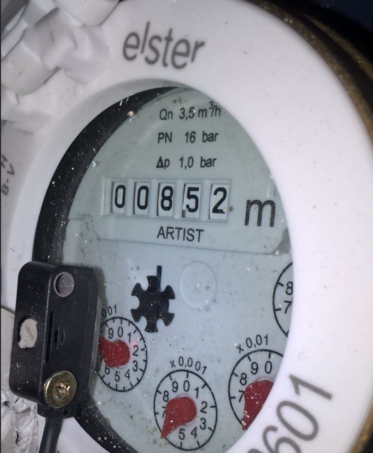

    1. Panasonic EX26APN Reflexions-Lichttaster hellschaltend 12 - 24 V/DC besorgen - PNP Version!!
    2. Lichttaster auf den Zähler aufbauen
      Klicke auf die Grafik für eine vergrößerte Ansicht  Name: Wasseruhr II.JPG Ansichten: 1 Größe: 98,6 KB ID: 161137

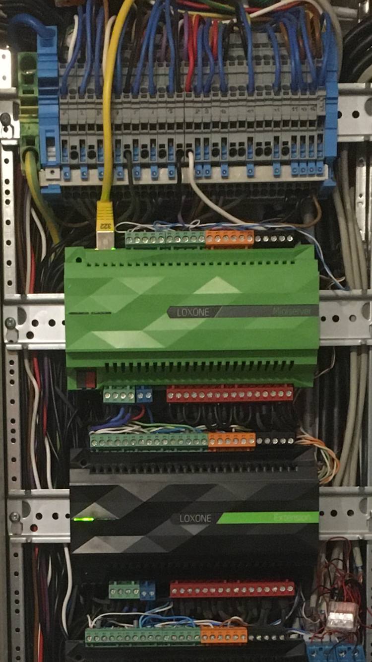

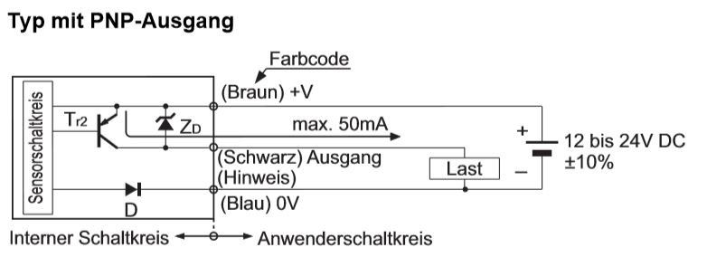

    3. Anschließen an den Miniserver oder Extension
      Braun +24V; Blau GND; Schwarz auf einen digitalen Eingang
      Klicke auf die Grafik für eine vergrößerte Ansicht  Name: Wasseruhr III.JPG Ansichten: 1 Größe: 35,6 KB ID: 161138

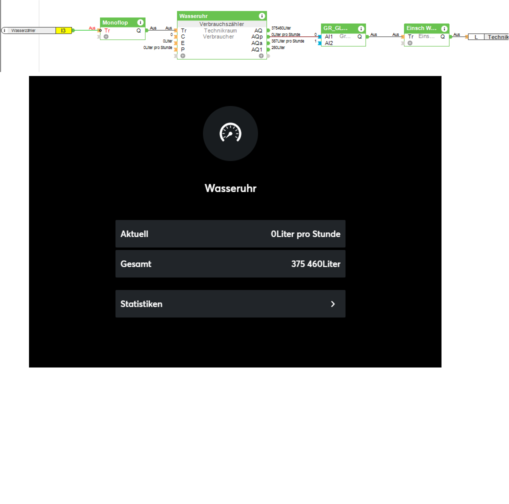

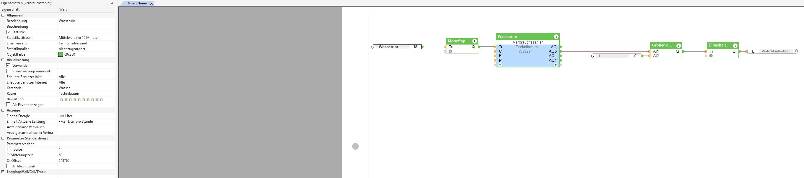

    4. Loxone Config
      Monoflop deswegen wenn der Zeiger genau am Lichtstrahl stehen bleibt dann habt ihr einen falschen Zählerstand so wie bei mir
      Zählerstand bei den Eigenschaften des Verbrauchszählers eintragen
      je nach dem was der Zeiger hergibt die Impulse eintragen - in meinem Fall 1Impuls=1Liter pro Umdrehung oder 0,001m3 pro Umdrehung bzw. steht bei mir Anzeige*0,001
      Wer möchte kann noch eine Einschaltverzögerung wie in meinem Fall von 3600s einbauen um eine Warnung bei einem Rohrbruch zu haben
      Klicke auf die Grafik für eine vergrößerte Ansicht  Name: Wasseruhr IV.JPG Ansichten: 1 Größe: 120,8 KB ID: 161139
    5. Lichttaster einstellen am Potentiometer
      Wasser für die Einstellungen und Test aufdrehen
      Orange LED; leuchtet, wenn Ausgang auf EIN schaltet
      In der Config auf die Liveview achten ob die Signale ankommen

      Komischerweise schaltet der Monoflop bei mir nicht durch?
      Wenn ich den Zähler direkt an den Verbrauchsbaustein hänge, funktionniert es. (die 9 Liter kommen daher).
        Bei Deinem Monoflop ist der Eingang R negiert, so bleibt dieser immer auf 0.
        Negierung muss raus.
        t_heinrich kommentierte
        @romildo: Thx. Da hatte ich wohl die Anleitung im Wiki falsch verstanden, da sah es so aus, als ob der Eingang negiert ist.
        Im Wiki ist die Remanenz (der untere Eingang mittels Punkt) eingeschaltet.

            Füge mal ein Foto meines Verteilerschranks bei, vielleicht kann ja jemand Feedback geben ob das so in Ordnung ist oder ein NoGo!
