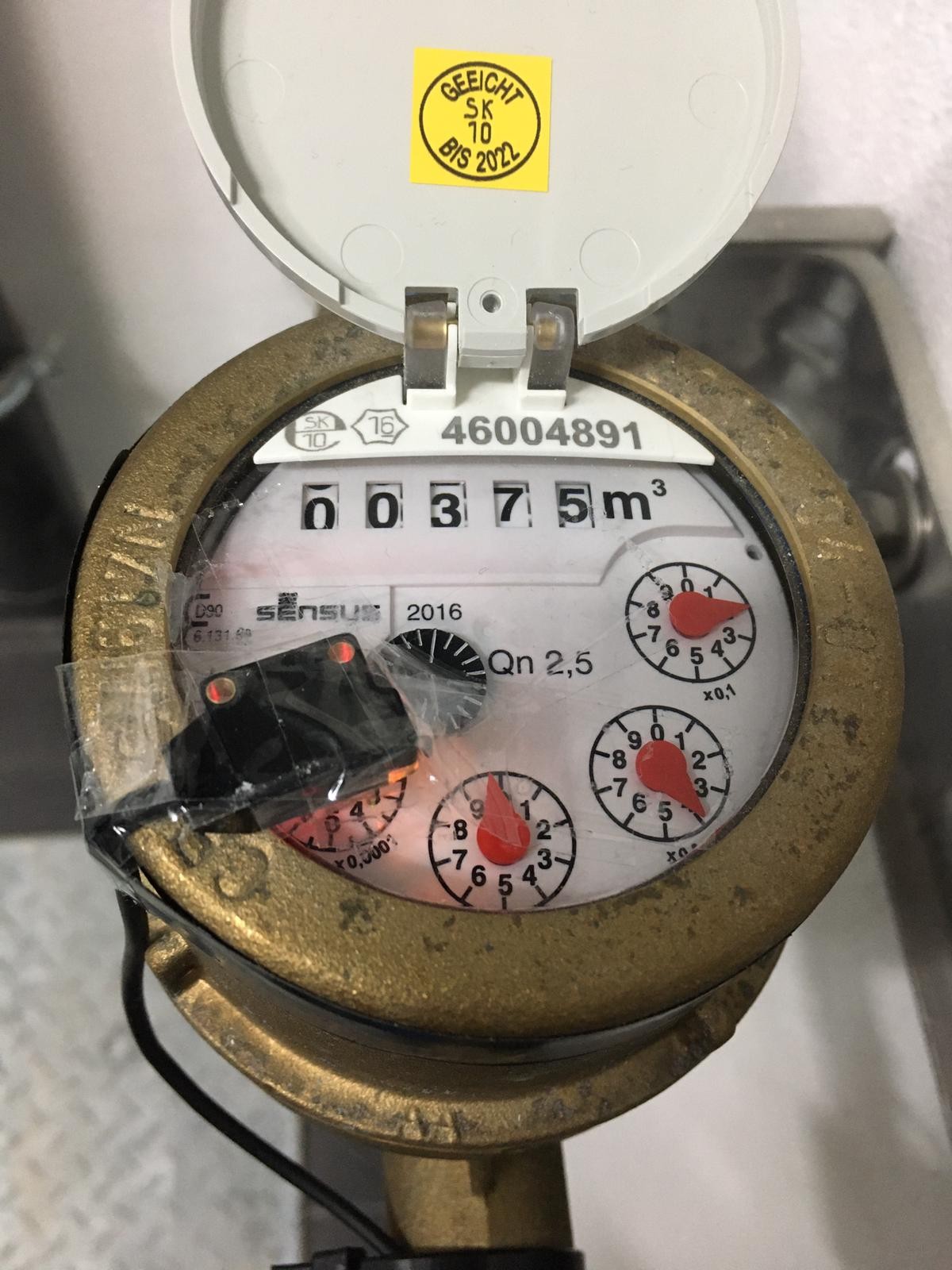

    Kannst Du Bilder zeigen von der Installation auf Deinem Zähler?

      Habe ihn vorerst mal mit Klebestreifen befestigt. Stört mich bis jetzt nicht weil eh der Deckel düber ist.
      Sollte das auf Dauer nicht halten muss ich mir was anderes überlegen.

                        Ich hab mir auch den SUNX EX14APN​ geholt, wie smark36. Leider erkennt er auf den roten Zeigern überhaupt nichts.
                        Das schwarze Rädchen, dass sich so schnell dreht, erkennt er hingegen.
                        Kann es sein, dass das rote Licht mit roten Zeigern Probleme hat?
                        • ChrisR
                          ChrisR kommentierte
                          Danke für die Rückmeldung.
                          Leider hat es bei mir nix mit Spielerei zu tun. Auch wenn ich auf das runde Mittelteil des Zeigers gehe, wird nichts erkannt. Es macht auch keinen Unterschied ob die Umgebungsbleuchtung an oder aus ist. Auch der Abstand macht keinerlei unterschied.
                          Ich fahre mit dem Sensor über die Zeiger drüber. Es passiert ganichts. Wenn ich nur ein klein bisschen das schwarze Rad streife, dass löst er sofort aus.
                          Ich bin grad ratlos...
