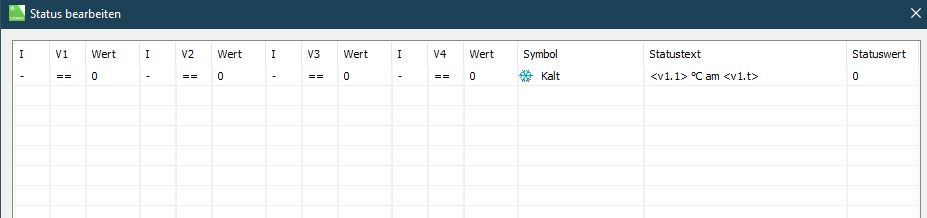

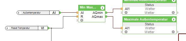

    mittlerweile bin ich am verzweifeln. Folgende Situation über MIN/Max Baustein (Reminanz aktiviert) und Statusbaustein wird die Außentemperatur ausgegeben.
    Also max. Außentemperatur -11°C am 23.12.2020 um 03:02:21:295 soweit so gut. Wird aber der Miniserver nun neugestartet, dann wird auch die Zeit aktualisiert = !!!! Was kompletter quatsch ist.
    Habt ihr irgendwelche Lösungsideen.

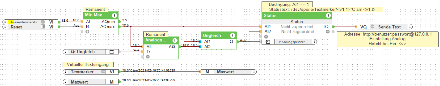

          Hier ein Beispiel wie man den Maxwert mit Zeit ab Statusbaustein speichern könnte.
          Texteingang "Textmerker" und Merker "Maxwert" behalten den Wert auch nach einer Programmänderung.
