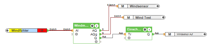

            Hallo.
            Habe das selbe Problem in Loxone Config 12.0.2.24 mit meinem Windfühler (Digitaler Eingang an Extension) - "Status wird abgefragt".
            In der Config im Liveview wird dieser digitale Eingang "rot" angezeigt. Was hat das zu bedeuten?

            • frankenhooker
              frankenhooker kommentierte
              Ja so wie im Screenshot, keine Statistik.
            • Vogelfrei
              Vogelfrei kommentierte
              So könnte das Problem an der Statistik liegen.
            • preslmayer
              preslmayer kommentierte
              Auch ohne Statistik wird bei mir, wenn ich die Visu beim digitalen Eingang aktiviere, "Status wird abgefragt" angezeigt.

            Die Anzeige in „rot“ konnte ich mir auch nicht erklären und habe keine Doku gefunden dazu.
            wenn du den Merker an AQ nun für die Visu verwendest geht es wieder. (Evtl. Zeit anpassen)
            • preslmayer
              Ja, verwende momentan den Merker an AQ für die Visu und Statistik.
