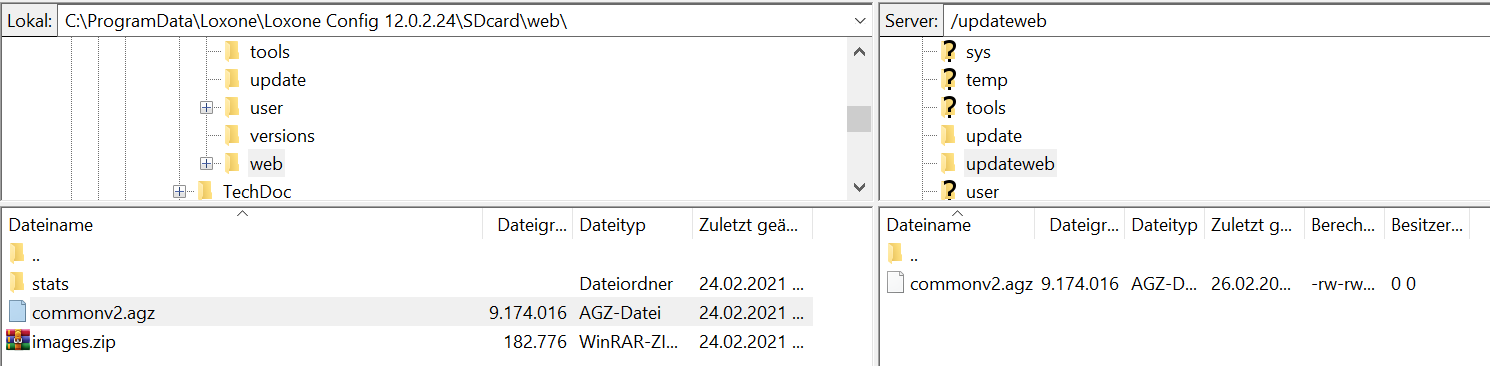

          Versuch mal folgendes:
          Kopier die Datei C:\ProgramData\Loxone\Loxone Config 12.0.2.24\SDcard\web\common2.agz per FTP in das Verzeichnis updateweb von deinem Miniserver (Client).
          Dann http://<IP-Miniserver-Client>/dev/sps/reloadwebinterface ausführen und nochmal checken.
          • inswe
            • 19.06.2016
            • 230
Ansichten: 1062
Größe: 35,7 KB
            reloadwebinterface durchgeführt. Webinterface war kurz nicht erreichbar.
            Danach Webinterface mit IP vom Client geöffnet:
            2021.02.18

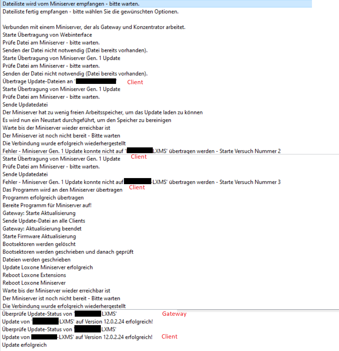

            • inswe
              • 19.06.2016
              • 230
              So sieht übrigens immer der Updateprozess aus (gestartet aus Lox-Config verbunden mit Client):

                • 2605
                jubb, so siehts bei mir auch aus... habe auch nen Gen2 als Gateway und 2 Gen1 Server als Clients.
                Hab gerade auch mal die Version vom 24. installiert, war noch auf der "ersten" Release Version von Dienstag. Scheint zu passen was bei dir raus kommt. Vermutlich ist das nicht dein Problem.
                Haben deine Server feste Adressen oder nutzt du DHCP?
