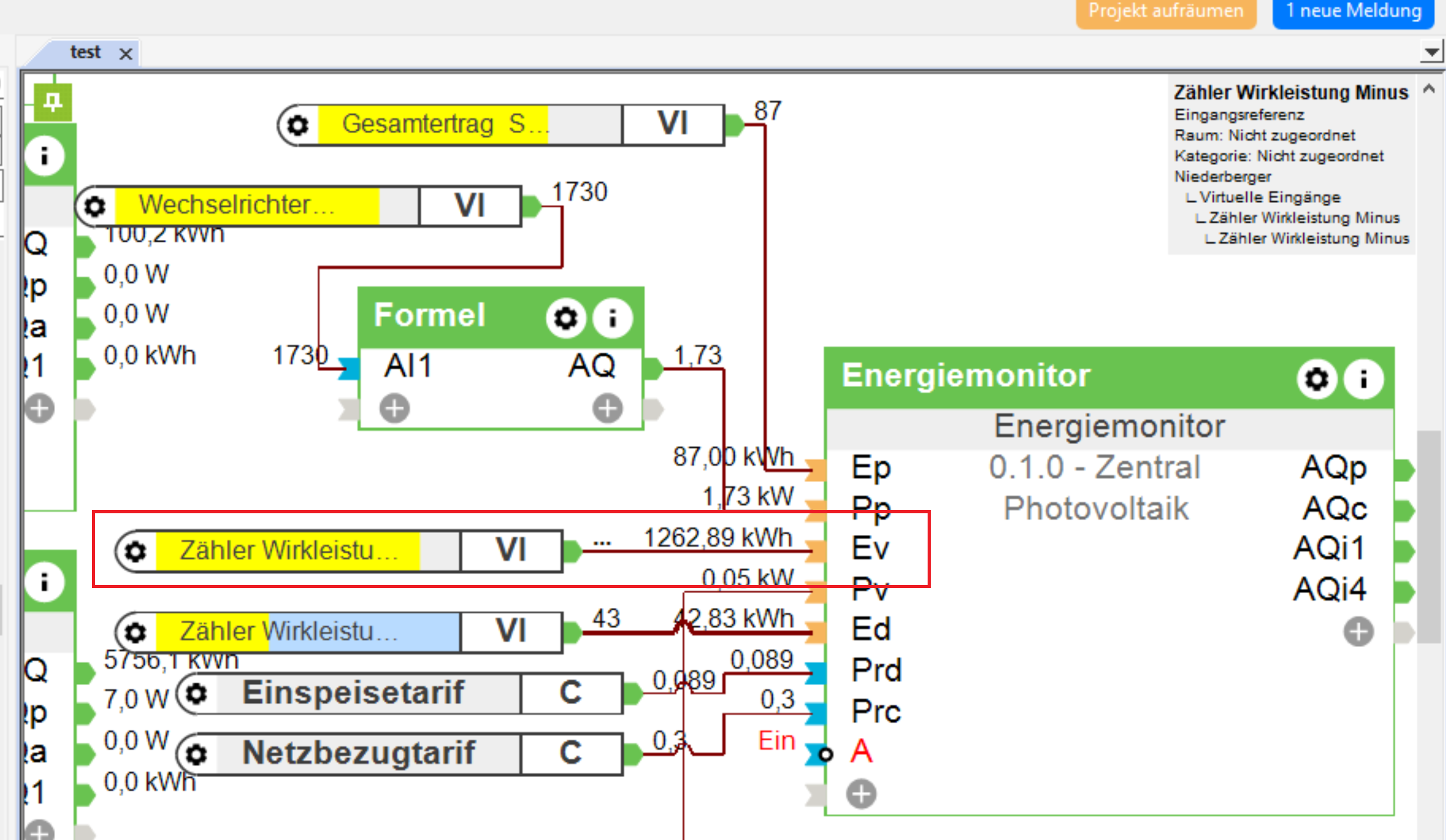

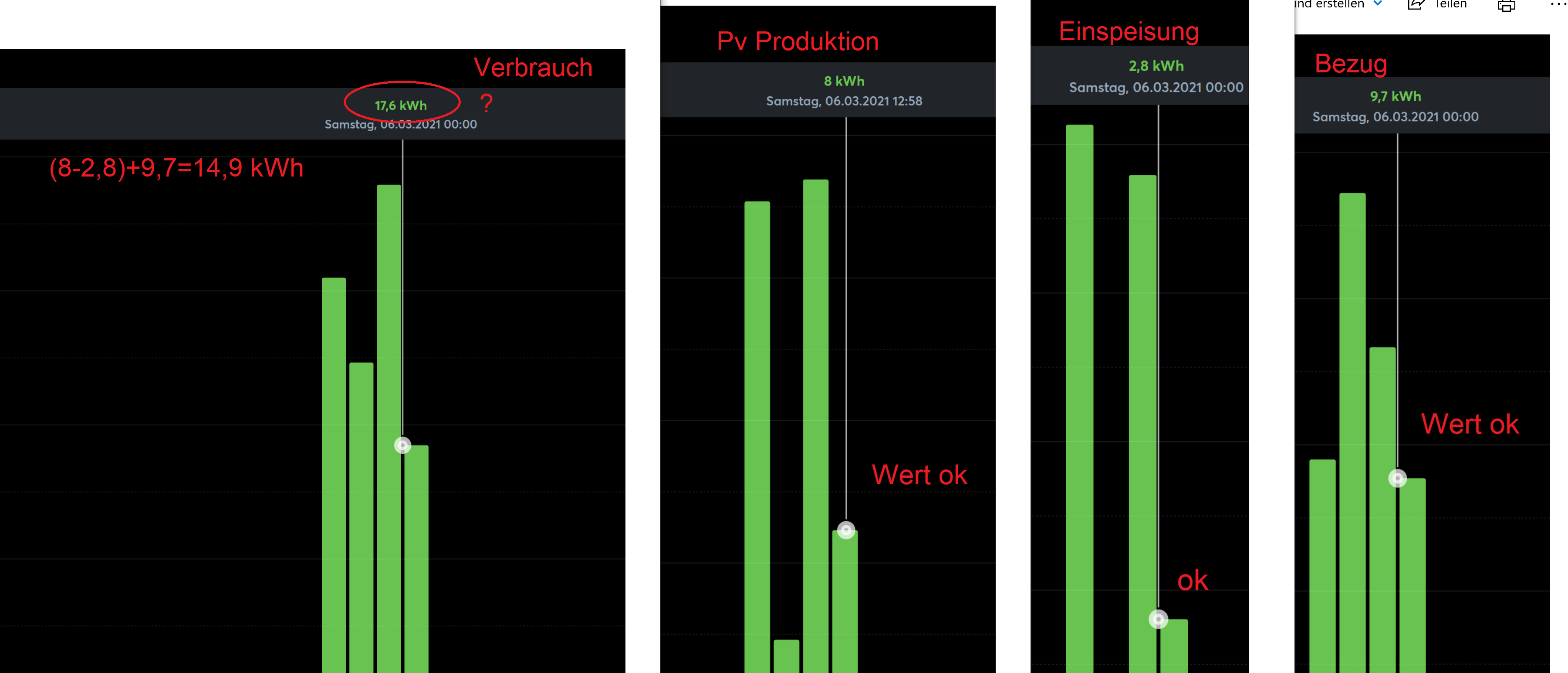

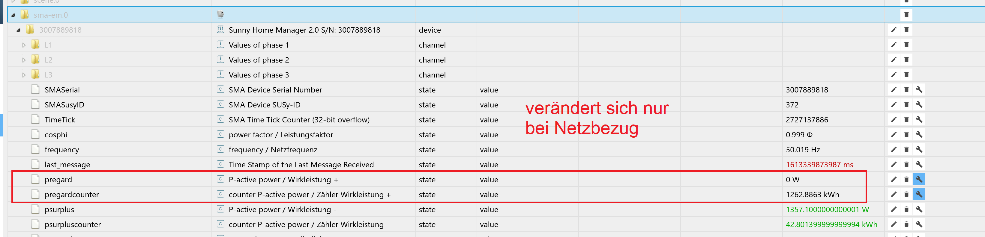

Bei mir wird in der Statistik "Zähler Verbrauch" ein Wert generiert, denn ich so nicht erwarte.
Bei mir werden die Werte Ep (aktuelle Gesamtproduktion PV) + EV (Verbrauchereingang Energieversorger) irgendwie addiert und in der Statistik als Zähler Verbrauch angezeigt, was eigentlich quatsch ist. Was ich erwarte ist ( Ep (aktuelle Gesamtproduktion PV) - Ed (Lieferungseingang Energieversorger) ) + EV (Verbrauchereingang Energieversorger) = Gesamtverbrauch.
Kann mir irgendwie auf die Sprünge helfen?
