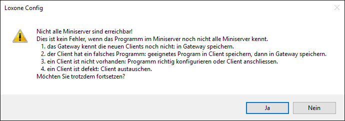

    seit gestern bekomme ich beim Versuch die Config zu in den Server zu laden plötzlich die beigefügte Meldung.
    Ich habe einen Server im Einsatz und an der Hardware keine Änderungen vorgenommen.
    Kennt jemand diese Meldung oder weiß wie man diese abstellen kann?

    DHCP am Server eingeschaltet und evtl vom Router eine neue IP bekommen?

      Nein, Miniserver hat feste IP-Adresse. Zugriff auf Weboberfläche funktioniert problemlos.
      Kann mich mit Loxone Config auch verbinden, nur eben beim Download des Programms in den Miniserver erscheint dieser Hinweis - wenn man fortsetzt, wird das Programm auch in den Miniserver geladen, dieses Symbol links neben "Verbunden mit...Programm identisch" bleibt aber auf "Rot" und wechselt nach dem Reboot nicht auf Grün.

        Firewall und Antivirus mal gecheckt? Testweise mal beides deaktivieren...

          OK, es funktioniert wieder. Habe Loxone Config nochmals neu installiert.

              Ich bekomme nun dieselbe Meldung (V7.3.2.24). Re-Installation hat nicht geholfen. Gibt es dazu mittlerweile Erkenntnisse außer dem Workaround mit der Aktualisierung trotz gleicher Version?
              Hallo, ich wollte heute mein Programm ein bisschen adaptieren, und bekomme beim Speichern im Miniserver folgende Meldung: Nicht alle Miniserver sind erreichbar.
              ​Was mich wundert ist der fehlende Status im Aktualisierungsbalken. Der besagt nämlich es sei kein Status verfügbar. Ich bin verbunden, kann das Programm aus dem Miniserver auslesen, Gerätestatus zeigt überall grün usw.

                  Hallo.
                  Hatte gestern Abend das gleiche Problem.
                  Hab ein Serverupdate durchgeführt (auch bei gleicher Version updaten). Und dann war es wieder in Ordnung.

                    Ergänzung: Ich habe die Meldung plötzlich an zwei verschiedenen Notebooks ohne zwischenzetlich was an der LoxoneConfig geändert zu haben. Es müsste also am Miniserver bzw. an der Firmware liegen
                      Neue Config ist zum Download bereit 😊
