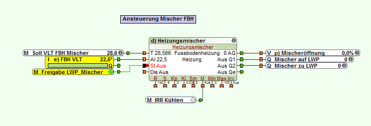

Vorlauf Solltemperatur liegt bei 53 Grad, Isttemperatur liegt bei 24 Grad, trotzdem fährt der Mischer nicht mehr auf.
Config 7.3.2.23 Heizungsmischer
Ich sehe keinen Fehler, außer dass der Mischer selbst schon seinen Fehler erkannt hat (Qe ist ein).Hilfe für die Menschen der Ukraine: https://www.loxforum.com/forum/proje...Cr-die-ukraine -
Ja, das meine ich ja :-)Hilfe für die Menschen der Ukraine: https://www.loxforum.com/forum/proje...Cr-die-ukraineKommentar
Zur Info: Mit einem neuen Heizungsmischer in einem neuen Programm in der Simulation funktionierts bei mir ganz normal.Hilfe für die Menschen der Ukraine: https://www.loxforum.com/forum/proje...Cr-die-ukraineKommentar
Ja, die Referenzfahrt nach dem einspielen einer neuen Konfig wird durchgeführt.
Bitte erstelle ein TicketBeste Grüße
Amin CheemaKommentar
Infos zum Heizungsmischer Bug findest du hier:
Seit heute ist die neue Loxone App verfügbar! ob die Config auch neu ist kann ich nicht sagen... hab es letzte Zeit nicht verfolgt... der changelog
http://www.loxone.com/blog/dede/loxo...oxone-app-6-2/ ganz unten in den Beiträgen von LoxoneKommentar
Ich hatte heute vormittag bereits eine Antwort auf mein Ticket erhalten, dass das BugFix noch heute kommt.
