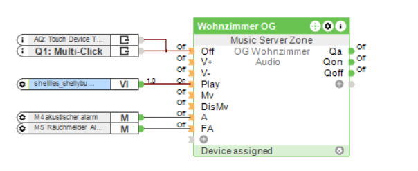

    Hallo!
    Ich habe mir zum spielen zwei Shelly Button1 gekauft. Ich möchte einen unter den Tisch kleben, um beim essen Dinge wie Musik an schneller ausführen zu können. Dafür habe ich am Loxberry das Plugin Installiert ect. Ich drücke am Shelly, der Shelly sendet über das WLAN zum MQTT Gateway, das Gateway empfängt, wandelt einmal klick, zweimal klick und dreimal klick in 1 2 und 3 um. Der virtuelle Eingang der Loxone liefert ebenfalls entweder 1 2 oder 3.
    Jetzt wollte ich diesen Input an den Music Baustein beu z.B play oder sonst was anhängen. Laut Doku akzeptiert der Eingang 0 oder 1. Ich hab eh null oder eins. Leider passiert genau gar nichts. Was mache ich falsch? danke
    • 4071
    Zeige bitte mit Screenshots wie du das umsetzt, sonst wird es schwer dir vernünftig zu helfen.
    Vielen Dank.
    • Hoga
      • 29.11.2017
      • 694
      Vielleicht hast du dir das jetzt komplizierter vorgestellt, als es ist.
      Ich hab einfach einen virtuellen Eingang, wo Status 1 2 oder 3 je nach Knopfdruck eingemeldet wird. Danach will ich damit was ein oder ausschalten:
      (Siehe Foto, mehr ist es nicht)

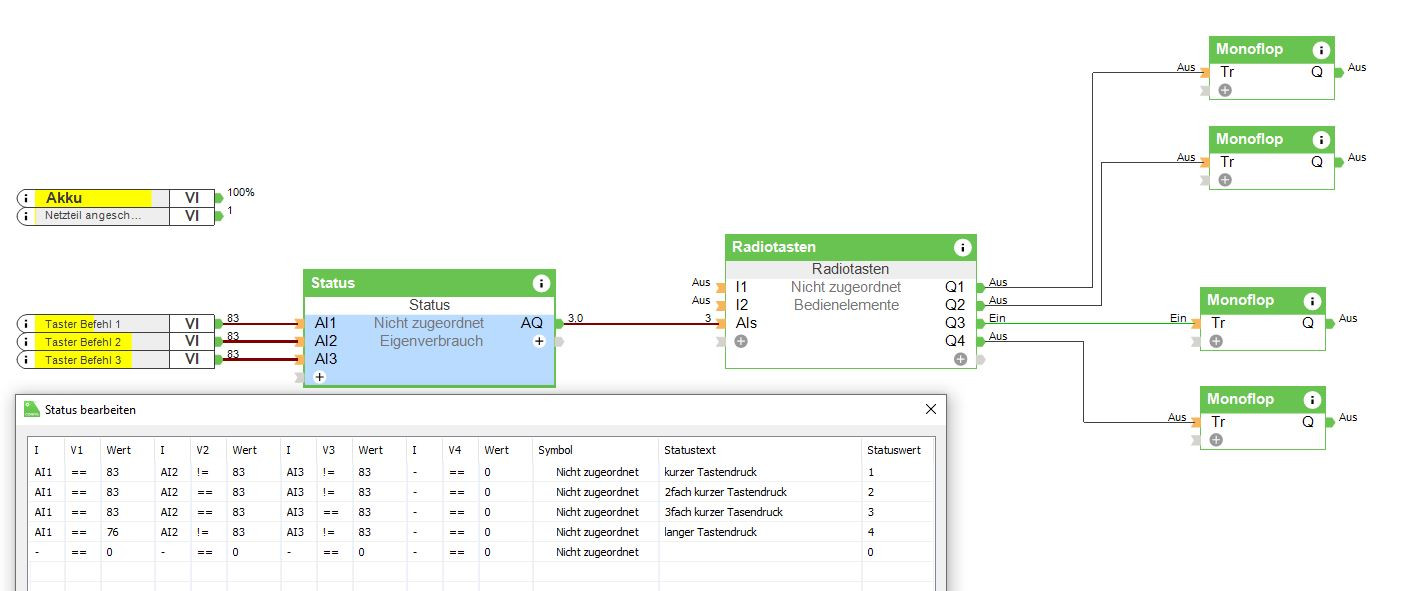

        • Peter B
          • 29.08.2015
          • 539
          Du kannst z.B.: einen 8 Radiotasten Baustein nehmen und deinen Virtuellen Eingang auf Als geben. dann Schaltet je nach Wert der Ausgang Q1/Q2/Q3 und wenn Du Impulse benötigst dann noch dahinter den Tastschalter oder ein MonoFlop
            • 4612
            Umsetzung per UDP:
