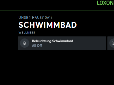

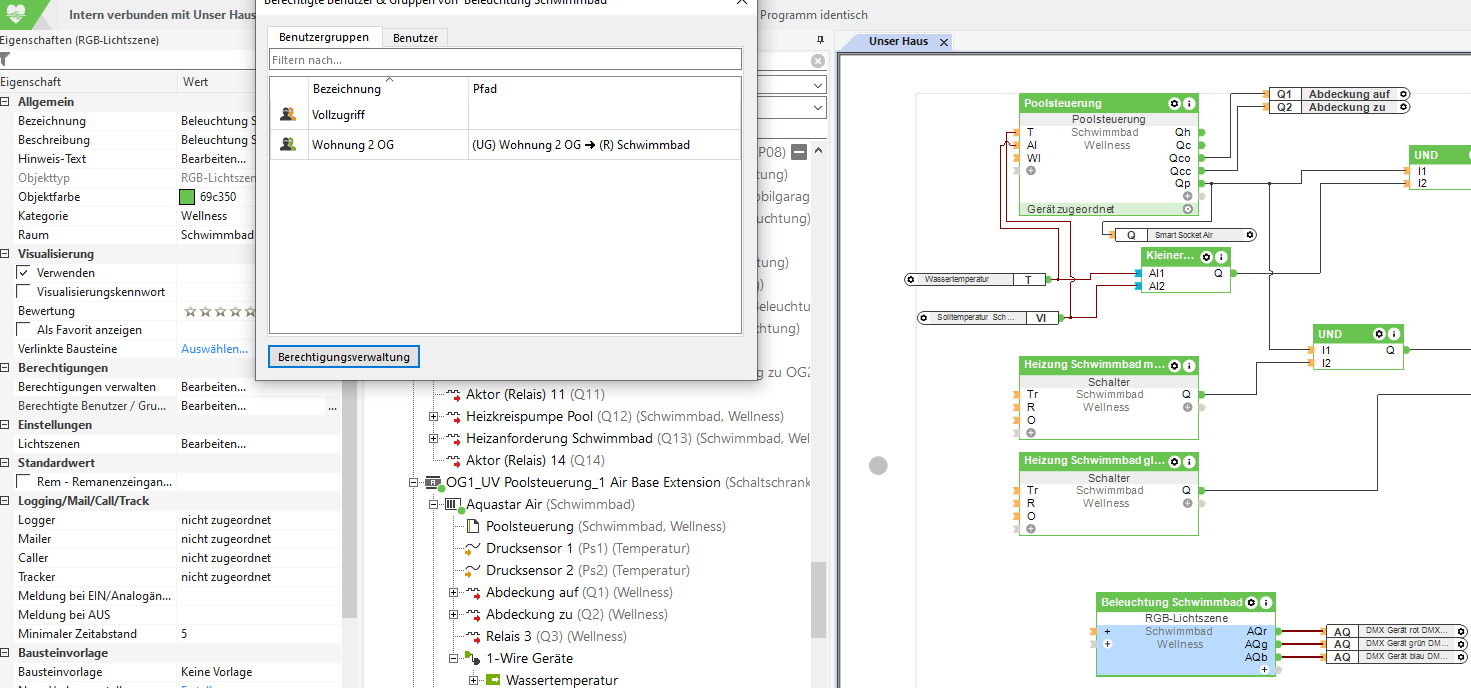

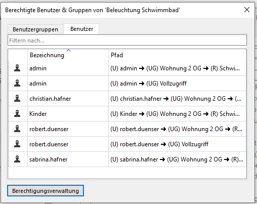

    grundsätzlich habe ich die Benutzerverwaltung im Griff. Trotzdem habe ich ein Problem mit den RGB Lichtszene Bausteinen. Unser Haus besteht aus mehreren Wohneinheiten, eine davon hat ein Schwimmbad, bei dem die RGB Beleuchtung via DMX Extension angesteuert wird. Ganz egal wie ich die Berechtigungen für diesen Baustein lege er ist immer bei allen Benutzern sichtbar in der App.

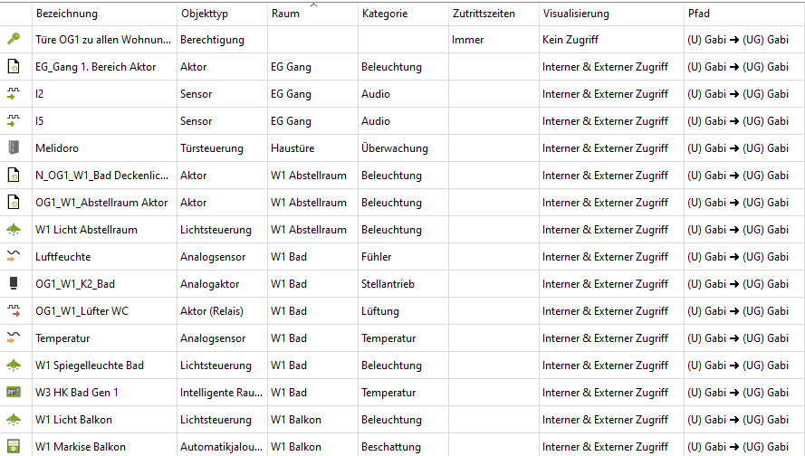

    Kennt ihr das Problem? Anbei ein paar Sceenshots. In einem, der alle berechtigten Dinge für diesen Benutzer aufzählt, ist auch zu sehen, dass es bei dem in der Visu verwendeten Benutzer, den Raum "Schwimmbad" gar nicht gibt.
    Kennt das Problem noch jemand. Ich vermute es handelt sich hier um einen generellen Bug. Dann würde ich ein Ticket dazu eröffnen.

      Natürlich habe ich das alles schon versucht. Unabhängig davon ist dieser Benutzer nichtmal in der Gruppe "Vollzugriff".
        Loxone hat die RGB-Lichtszene rausgeworfen, oder wollte das zumindest tun.
        Wahrscheinlich haben sie vergessen, die neuen Berechtigungen nachzuziehen.
