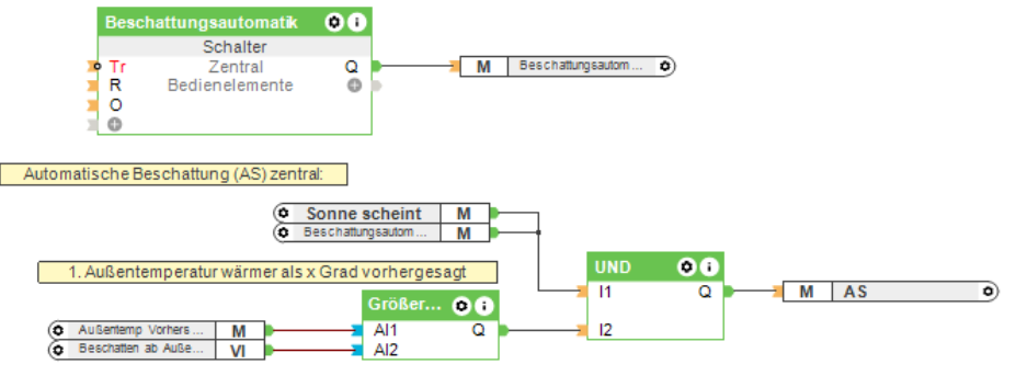

Automatikbeschattung nur bei bestimmten Bedingungen (Frage zu loxwiki)
  • acmilan87
    • 04.10.2019
    • 14

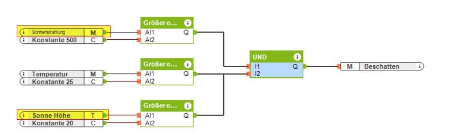

    ich bin auf einen guten Artikel im Loxwiki bzgl. der Beschattungsautomatisierung gestoßen (u.a. von Prof.Mobilux):
    https://www.loxwiki.eu/pages/viewpag...ageId=39355904
    Ich habe soweit fast alles verstanden und nachgebaut- bis auf den Punkt:
    - Lektion 3 "Automatikbeschattung nur bei bestimmten Bedingungen"
    Ich verstehe leider noch nicht, woher die Eingänge "Sonnenstrahlung (M)" und "Sonne Höhe (T)" kommen.
    Da die Eingänge so nicht direkt aus der Wetterstation (ich verwende Weather4Lox) kommen, vermute ich, dass Formeln zur Konvertierung der Daten des Wetterdienstes verwendet werden.
    Kann mich bitte hierzu jemand aufklären :-D ?
    Vorab Danke!

    Sonnenhöhe ist eine Zeit von Loxone (Buchstabe T).
    Das andere sind Werte, die du irgendwoher nehmen musst (Außenfühler, Wetterstation, Wetter-Plugin, PV-Anlage,….).
    Das obliegt deinen vorhandenen Daten und der von dir festgelegten Bedingungen.

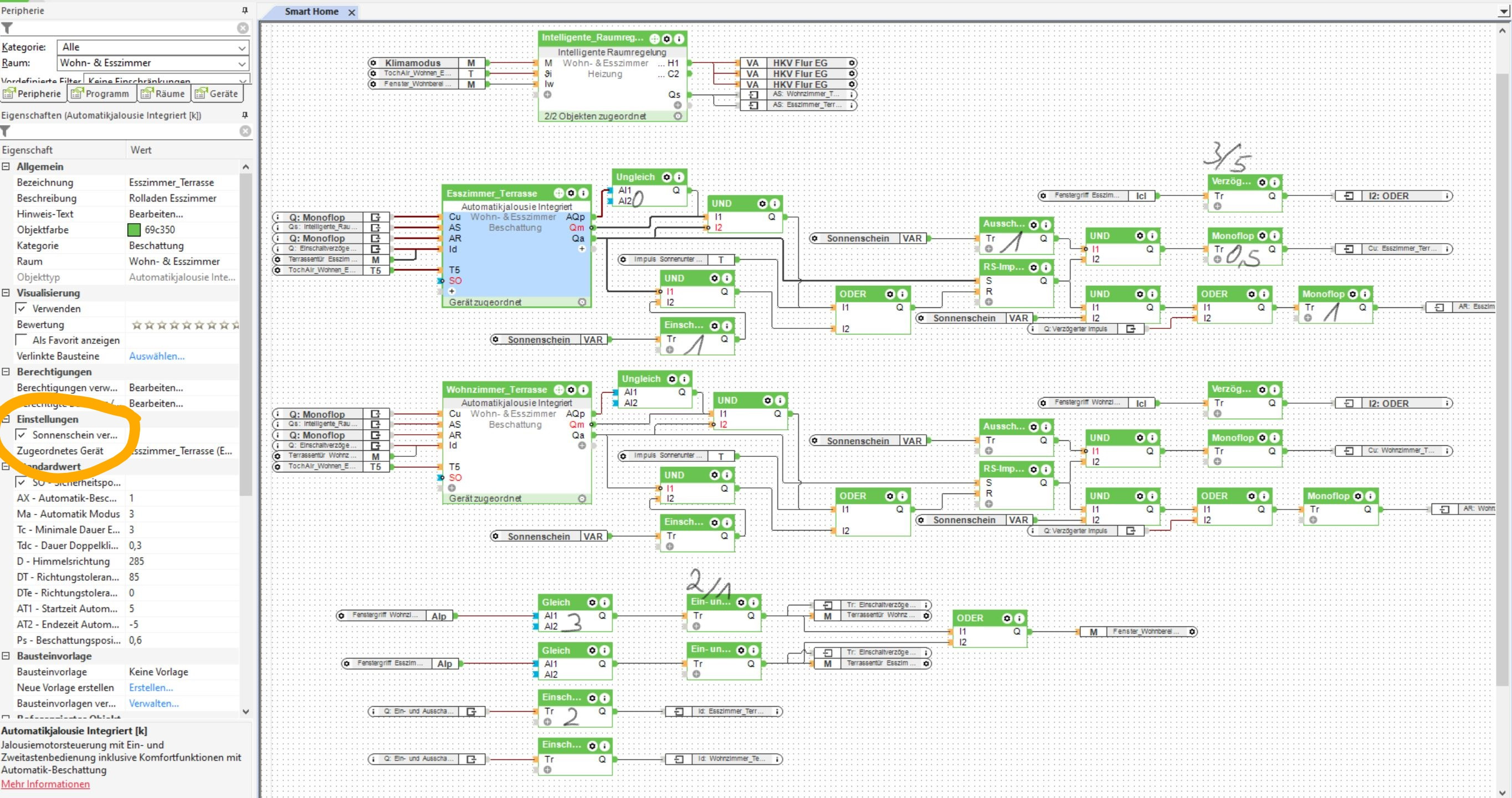

      In der 12.1 BETA hat die Automatikjalousie die Option "Sonnenschein verwenden" aus dem Baustein Intelligente Raumregelung geerbt. Das könnte die ganzen Workarounds und Zusatzlogiken rund um diesen Baustein ablösen.
      Leider hat Loxone das wieder so umgesetzt, dass die Jalousie NICHT hochfährt, wenn die Sonne durch Wolken verdeckt wird. Ich weiß nicht, was die sich denken.

        Danke [mention]Christian Fenzl [/mention] , [mention]Martin1234 [/mention]
        Den Wert „Sonne Höhe“ konnte ich finden… durch das (T) hätte ich eigentlich auch selbst darauf kommen müssen- sorry 😅
        Bzgl. dem Wert „Sonnenstrahlung“:
        Habt ihr hier vllt. einen Tipp für mich, wie ich mir diesen Wert erzeugen könnte?
        Ich würde diesen Wert auch gerne mit der Konstante 500 vergleichen.
        Ich vermute, dass der Wert vom „absoluten Strahlungswert“ abgeleitet ist.
        Mit dem Eingang Sonnenschein wird eine Erkennung ermöglicht, ob gerade die Sonne scheint oder nicht. Dies kann anschließend in der Programmierung verwendet werden, beispielsweise bei Anwendungen wie Heizung, Klimatisierung oder Beschattung. Der Sonnenschein Eingang ist bei der Wetterstation Air und Wetterstation Tree, als auch beim Loxone Wetterservice verfügbar. Weitere wichtige Dokumentationen: Doku Wetterstation Doku Wetterservice […]
        Die Loxone Doku deutet zumindest mE darauf hin:
        Frage mich nur wie ich diesen Schwellwert extrahiert bekomme.
        Wenn ich plump und einfach die „absolute Stahlung“ vom Wetterservice an den „größer gleich Baustein“ hänge um diesen mit der Konstante 500 zu vegleichen, sehe ich im Liveview einen Wert von -9999W/m2 😕

          Also für die Steuerung der Beschattung würde ich nur ungern auf den Loxone Wetterservice oder einen anderen Dienst vertrauen. An einem sonnigen Tag macht es keinen Unterschied, aber an einem leicht bewölkten Tag kann ein zentraler Dienst keine Ahnung haben, ob bei dir gerade die Sonne scheint oder nicht.
          Entweder du gehst den Loxone-Weg, dass wenn einmal die Sonne schien, die Jalousie für den Rest des Tages unter bleibt, zur Sicherheit quasi.
          Oder aber du kommst an einer lokalen Messung der Sonnenstrahlung nicht herum. Ob das dann Helligkeit in Lux oder die Strahlungsenergie ist, macht wahrscheinlich gar nicht so viel Unterschied. Hast du ausschließlich Rollos oder wie machst du das mit dem Sturmschutz? Alleine dafür brauchst du doch schon irgendeine Wetterstation. Ich verwende die von Loxone und abgesehen von einer verlässlichen Außentemperatur, passt das schon.

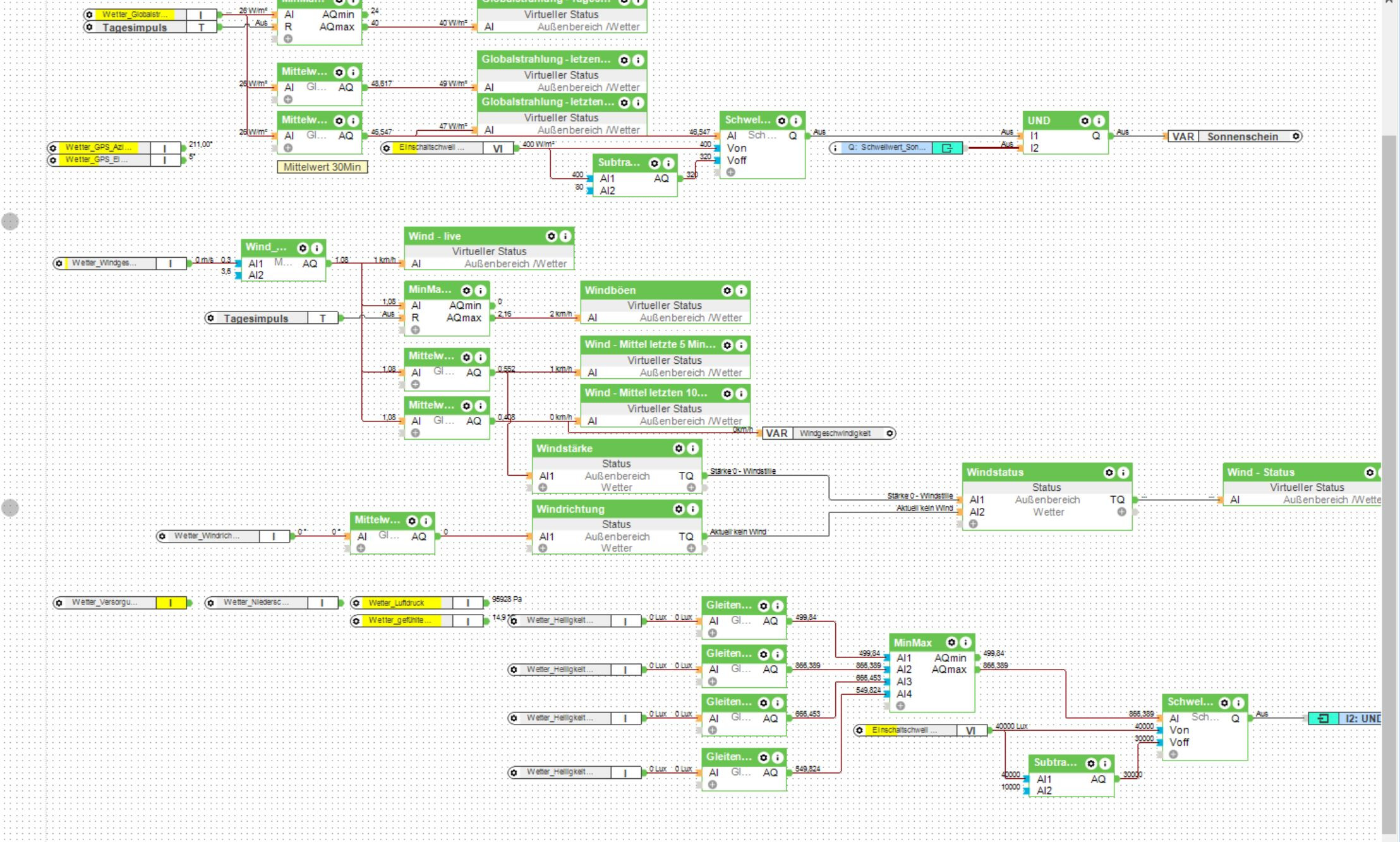

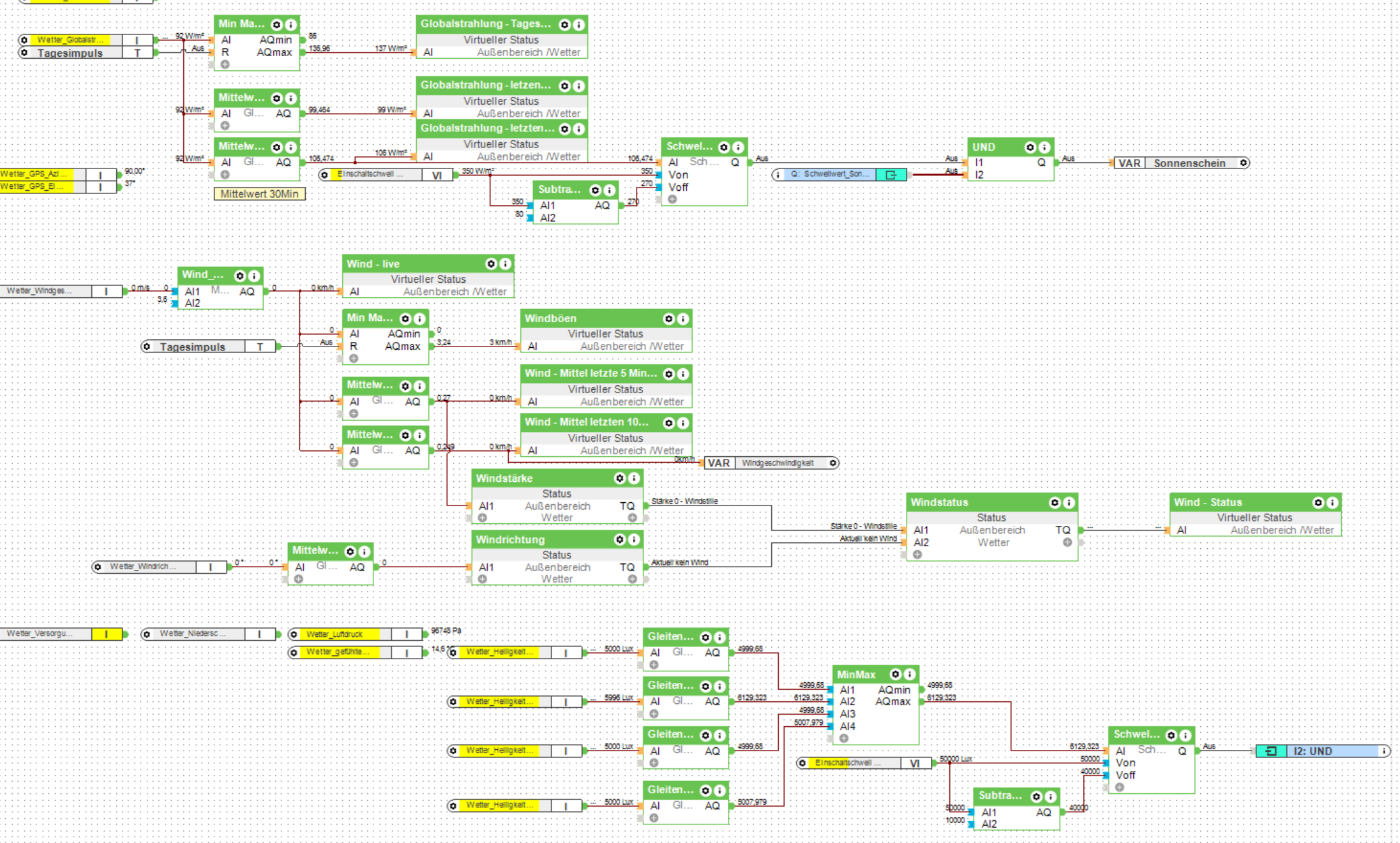

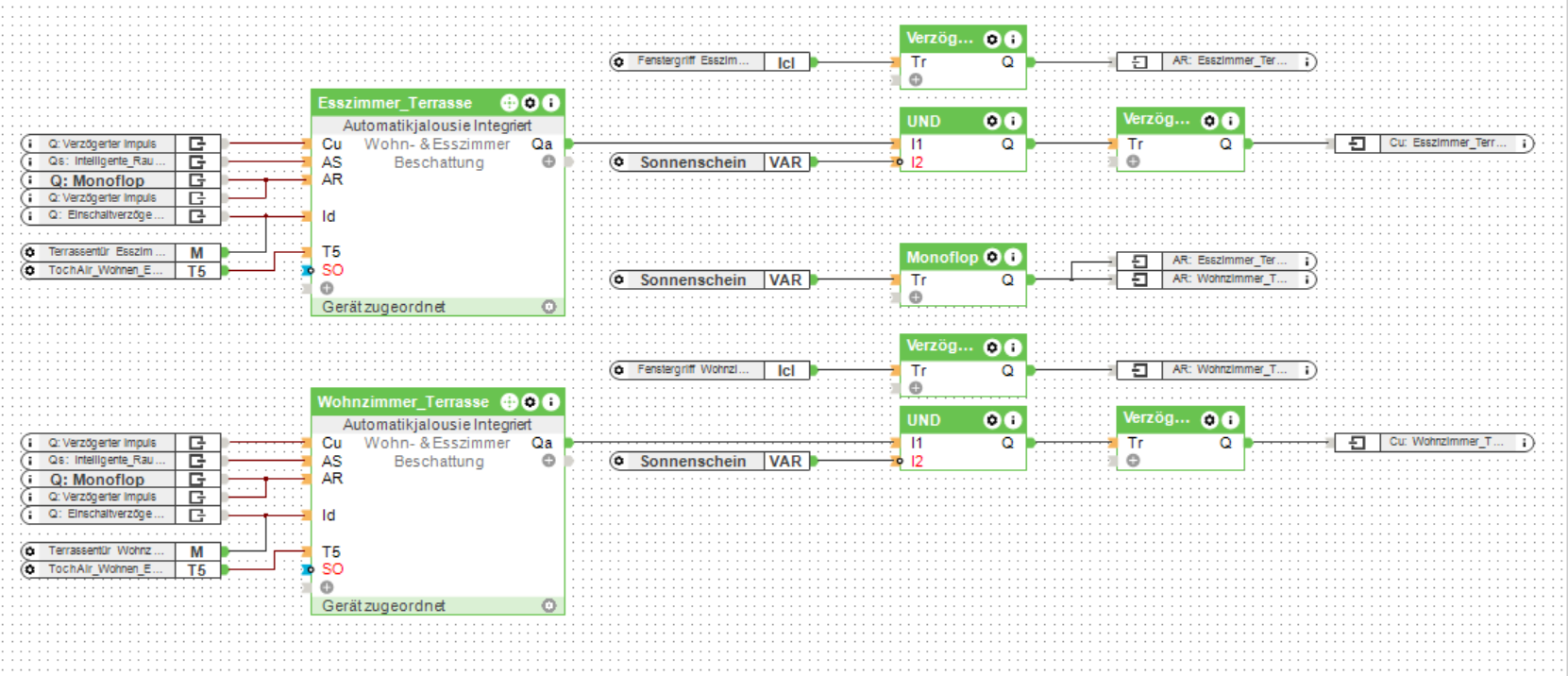

                Anbei meine Regelung zur Beschattung.
                Den Sonnenschein habe ich mir mit Hilfe meiner Wetterstation (Helligkeit & Strahlung) gebildet.
                Die Strahlung habe ich über einen Mittelwert von 30 Minuten gebildet und setze diesen auf einen Schwellwertschalter.
                Bei diesem habe ich meine Einschaltschwelle von 350Lux gesetzt und 80 Lux weniger ist die Ausschaltschwelle.
                Selbiges Prinzip bei der Helligkeit. Die 50k Lux waren für mich die besten Einstellungen.
                Durch die Mittelwertbildung wird ständiges hoch/runter der Rollos innerhalb kurzer Zeit verhindert.
                Sind beide Parameter vorhanden, dann wird der Status Sonnenschein gesetzt.
                Sobald Sonnenschein vorhanden ist und der IRR die Kühlanforderung setzt, wird die Beschattung automatisch aktiviert.
                Sollte der Sonnenschein entfallen und die Automatik des Rollo aktiv sein, dann fährt das Rollo komplett hoch. Sobald der Sonnenschein wieder gesetzt ist fährt das Rollo wieder runter. Und das über den gesamten Tag.
                Wird nun ein Eingriff manuell über einen Schalter oder eine andere Logik gesetzt, dann wird die Automatik deaktiviert. Macht ja auch Sinn .
                Will man wieder die Automatik aktiv haben, so muss man diese in dem Fall händisch in der App, einem Schalter oder wie bei mir mittels Fenstergriff reaktivieren.
                Ich persönlich finde diese Lösung sehr minimalistisch und einfach
                Anregungen/Verbesserungen nehmen ich gerne auf.

                  Hallo Mango ,
                  vielen Dank für deine Lösung. Wobei ich entweder etwas übersehen habe oder etwas fehlen muss. Jedenfalls sehe ich nicht, wie hier unterschieden wird zwischen 1. Jalousie wurde zuletzt manuell bedient oder 2. Jalousie wurde über Cu durch Sonne Aus nach oben gefahren.
                  Vielmehr müsste deine Jalousie bei jedem Wiederauftauchen der Sonne (VAR geht auf 1) einen Impuls auf AR bekommen und sich diese daher schließen. Ich sehe hier keine Logik, die sich merken würde, ob die Jalousie manuell bedient wurde.
                  Folgendes Szenario:
                  1. Sonne scheint (VAR ist 1), Automatik ist ein und Jalousie ist geschlossen
                  2. Jemand fährt die Jalousie manuell in eine bestimmte Position, Qs geht auf 0
                  3. Wolke schiebt sich vor die Sonne (VAR geht auf 0), keine Aktion, weil Qs auf 0
                  4. Sonne scheint wieder (VAR geht auf 1), Impuls auf AR, Jalousie fahrt wieder zu -> Der Jemand von Punkt 2 ist nicht erfreut.
                  Dafür habe ich noch keine Lösung gefunden, zumindest keine die ich 20x in die Config einbauen möchte.

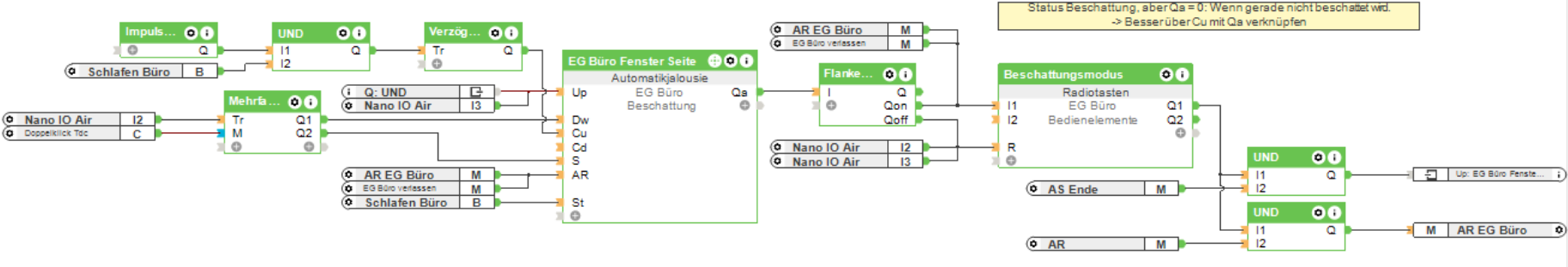

                    Hallo logol01,
                    fertig ist die Logik sicher nicht. Ich hab das bereits verworfen, das ist mir einfach zu aufwendig für all die Fenster. Ehrlich gesagt mag ich auch nicht mehr. Ich werde mir ansehen, was Loxone da mit der Option "Sonnenschein verwenden" eingebaut hat und das war's dann.
                    Das ist meine Logik für ein Fenster im Büro, das gelegentlich auch als Schlafzimmer verwendet wird. Ohne Gewähr, bin mir nicht mehr sicher, ob das alles funktioniert.
                    Viel Erfolg. Lass es uns wissen, wenn du am Ziel bist.
