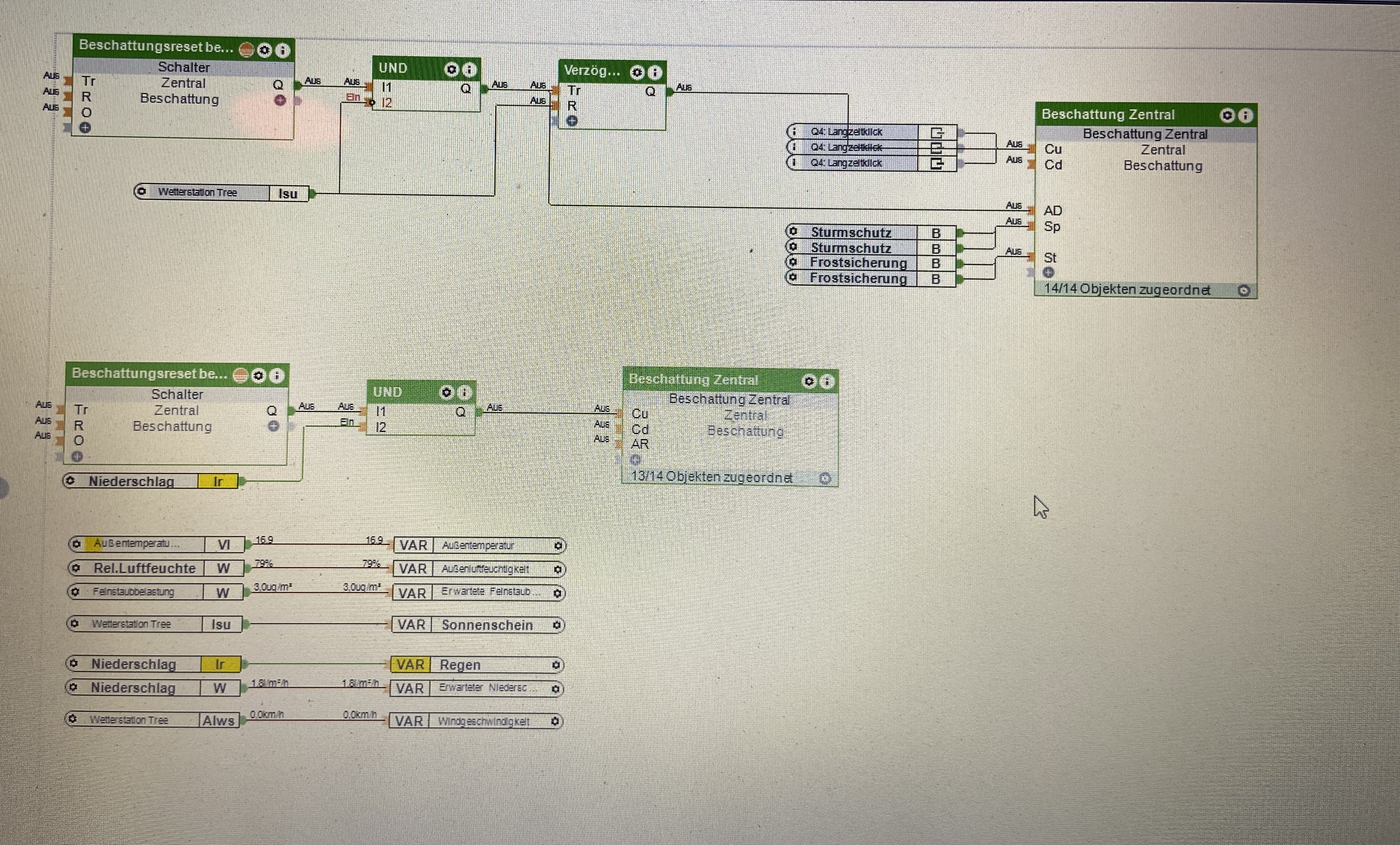

      Mango
      Hier mal meine kleine Config, aber absolut nix weltbewegendes. Ob die Sonne scheint, meldet die Loxone Wetterstation und ist als Systemvariable hinterlegt.

        Wird durch Cu nicht die Automatik deaktiviert in den anderen Beschattungsbausteinen für einzelnen Rollos?
        Wie werden die einzelnen Rollobausteine angesteuert?
        Wenn du einen manuellen Eingriff machst, was passiert dann? Werden die Rollos wieder in Beschattung gefahren, wenn die Sonne mal weg ist und wieder kommt? Oder bleiben diese da wo Sie sind?

          Habe gerade selbst geschaut.
          Durch Impuls auf CU beim Zentralbaustein wird der Automatikmodus deaktiviert.
          Sprich, wenn du Sonne durch Bewölkung nicht scheint, fahren die Rollos hoch und bleiben oben. Diese werden nicht nochmals in Beschattung fahren wenn die Sonne wieder scheint.
          Darum ging es ja hier.
          Kann natürlich sein, dass du die einzelnen Bausteine nochmals separat ansteuerst.
          Kannst ja mal ein Screen davon hier reinstellen
        Ich habe den Zentralbaustein für die Rollos und jeder Rollo hat seinen Baustein „Automatikjalousie integriert“. Als Motor ist überall der Geiger Solidline Air verbaut. Genau, wenn die Sonne dann wieder kommt, fahren die Rollo wieder auf Beschattung.
        Ich möchte das aber eh alles umbauen in der Config wenn die Raffstore dran sind. Dann sollen sich nur noch die Lamellen verstellen wenn die Sonne verschwindet einschließlich manueller Bedienung und Rückstellung, sobald die Präsenz im Raum beendet ist. Auch möchte ich die Rollo dann wiederum als Rückfallebene wieder für die Beschattung einbinden, falls der Wind für Raffstore zu heftig ist. Das gibt noch ein Gebastel…
