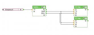

    ich habe über IFTTT und Webhook eine GoogleHome Sprachsteuerung erstellt. Der Webhook befehl gelangt über Node-Red (läuft auf dem Raspberry) und von dort mittels UDP zum Miniserver.
    Derzeit ist das so implementiert, dass der UDP Befehl für 3 sekunden auf 1 und dann auf 0 wechselt und auf 0 bleibt bis zum nächsten Sprachbefehl. D.h. ein Impuls mit 3 sekunden Dauer.
    In Loxne würde ich nun gerne eine Markise damit steuern. Das Szenario: ist die Markise zu letzt ausgefahren, soll sie beim nächsten Befehl reinfahren. Ist sie beim letzten Sprachbefehl reingefahren, dann soll sie ausfahren. Eine Umschaltung sozusagen. Ich habe allerdings keine Idee wie ich diese "Umschaltlogik" mit einer schlanken LOX-Logik implementieren könnte.
    Für die Markise selbst verwende ich einen Automatikjalousie-Baustein.
    Danke für eure Hilfe,

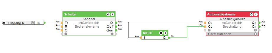

    Ein ganz normaler Schalter-Baustein macht genau das.
      Hallo, danke.
      dachte ich zunächst auch. Aber der Ausgang Q vom Schalt wird 1 oder 0 sein. Wie aber verbinde ich das logisch mit Cu und Cd vom Jalousiebaustein?

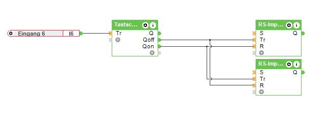

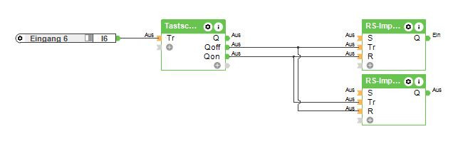

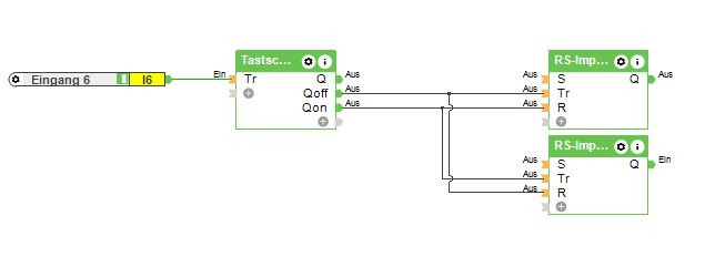

        Den Tastschalter habe ich auf 1 sek eingestellt, um die Impulse besser zu sehen, anstatt der 0,02 sek.
        Qoff und Qon musst du wechselseitig auf R des jeweiligen anderen RS Baustein anlegen.

          Nach deiner Beschreibung geht das leider nicht.
          Du hast ja "Eingang 6" = Dein Sprachbefehl, einen Impuls (3 sek) und geht dann wieder auf 0.

          ....oder den Eingang direkt mit Tr von der Jalousie verbinden. So könnte die Jalousie bei der Fahrt auch in Zwischenpositionen gestoppt werden.
            romildo danke, das klappt sehr gut mit dem Tr.
