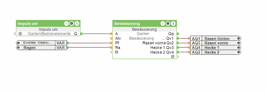

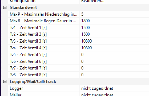

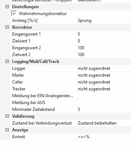

        Hallo liebe Loxone Gemeinde
        Ich habe da mal eine Frage, welche ggf. bereits behandelt wurde, ich aber keine passende Antwort finden konnte...
        Meine Gartenbewässerung ist mit 24V Magnetventilen (Firma Hunter) ausgestattet, welche ich heute an einen RGBW Dimmer Tree angeschlossen habe. Soweit so gut. In der Config habe ich die einzelnen Ventile als "Standart Einzelkanäle" eingepflegt - dementsprechend und insofern ich mich nicht irre, können sie somit analoge Eingangswerte verarbeiten!? Nun stelle ich fest, dass die Ventile nicht korrekt schalten, da der Baustein "Bewässerung" nur 1% an sie zu übergeben scheint. Nun habe ich dadurch folgende Situation:
        1. Ich muss ich in der Config per "Liveview mit manueller Werteänderung..." 100% eintragen, damit das Ventil kurzfristig richtig öffnet;
        2. Einzelne Ventile werden ein Art "angetacktet" und machen im Sekunden Takt auf und wieder zu...
        Habe mal ein paar Screenshots angehängt in der Hoffnung die helfen irgendwie.
        Hat da jemand eine schlaue Idee? Ich hoffe, man versteht überhaupt, was ich meine.
        Vielen Dank im Voraus für Eure Hilfe!

          Die Hunter Ventile benötigen in der Regel 24V AC.
          Oder sind tatsächlich die DC Spulen verbaut? Hier könnte das Problem liegen.
            ja das könnte es tatsächlich sein. aber wieso geht es, wenn ich in der config manuell 100% eingebe?
            Loxone SmartHome System seit Sommer 2021. Grösstenteils selbst beigebracht. Weitere Infrastruktur bestehend aus: Apple & Philips Hue
              • 11245
              #52
              Es wird ja nur 1 ausgegeben, nicht 100.
              Mit Werte Korrektur am Ausgang
              0=0
              1=100
              kommen auch 100 am Dimmer an.
              Wahrnehmungskorrektur gehört raus.
              Wenn die Ventile AC sind, dann sind sie mit 100% überlastet. Wenn du statt 100 nur ungefähr 60 oder 70 Prozent sendest, und die Ventile nicht krächzen und pfeifen, hast du durch das PWM fast schon so gut wie einfach gleichgerichteten "Wechselstrom".
                0=0
                1=100
                verstehe ich es richtig, dass also folgende Werte eingetragen werden sollen:
                • Eingangswert 1 = 1
                • Zielwert 1 = 60, 70 oder 100
                • Eingangswert 2 = 1
                • Zielwert 2 = 60, 70 oder 100
                oder wie erreiche ich, dass ein bestimmter wert am Dimmer ankommt?

                  Nein, so wie Christian Fenzl es gesagt hat: den Eingangswert1 auf 0 und Zielwert auf 0, d.h. aus bleibt aus. Den Eingangswert 2 auf 1 (eine Eins kommt vom Bewässerungsbaustein an) und diese soll in den Zielwert 2 auf 100 bzw. 50-70 korrigiert werden. Der PWM Dimmer wird üblicherweise eine deutlich höhere Frequenz als 50Hz (Wechselstrom) haben, daher halte ich es für fraglich, ob das funktioniert. Mit 50 oder 70 wird im internen PWM Takt des Dimmers abwechselnd 0 und +24V auf dem Ausgang ausgegeben. Mit 100 nur noch +24V.
                  Lt. einem anderen Beitrag hat der Dimmer Air wohl 123Hz, siehe https://www.loxforum.com/forum/hardw...r-air-flimmert Wahrscheinlich hat der Dimmer Tree die gleiche Frequenz, aber 123Hz sind deutlich höher, als 50.
                  Wenn das mit 123Hz geht, dann wäre das auf jeden Fall eine billige Lösung, um a) DO's zu sparen und b) ein eigenes AC Netzteil. Lt. anderer Foren gehen die AC Magnetventile wohl mit DC Betrieb auf Dauer kaputt, auch wenn es anfangs funktioniert. Wahrscheinlich fließt im DC Betrieb ein deutlich höherer Strom durch die Spule im Magnetventil. Ich plane die Steuerung von Hunter AC Magnetventilen über ein easyE4 Steuerrelais mit Transistorausgängen, bei denen man die PWM Frequenz einstellen kann und möchte ebenfalls ein eigenes AC Netzteil sparen. Das ist zwar kein Wechselstrom mit Sinuskurve, sondern rechteckig 0V / 24V, aber mit der gleichen Frequenz. Werde mal berichten, wenn das sauber funktioniert. Generell sollte man bei der Ansteuerung von Spulen (Magnetventilen) nach meiner Meinung Freilaufdioden verwenden, um Spannungsspitzen zu verhindern.
