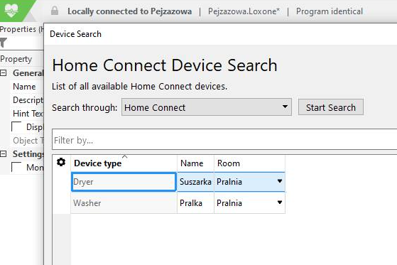

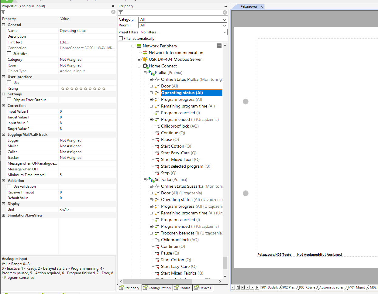

          I have it already running.
          - new nicer notification sound in the app
          - rich push notification for intercom call (and ding-dong sound instead of push notification sound)
          - lot of changes in IRCv2 (Tc separated in two - one for cooling, one for heating; Td removed)
          - new HVAC controller block (similar to Climate Controler, but somehow different)
          - new irrigation controller block (haven't tried yet)
          - integration with Bosch / Siemens Home Connect appliances (!!!) Seems to work very well:
Ansichten: 2711
Größe: 129,3 KB
Ansichten: 2170
Größe: 139,8 KB
          I only miss running Program name that was provied by ioBroker adapter.
          I hope Loxone will notice it's missing and will add that later to the analog inputs.

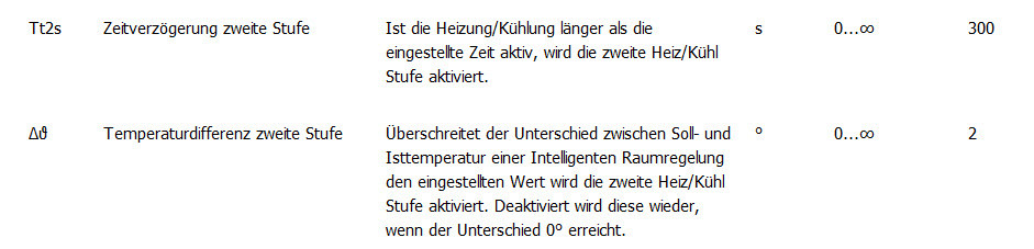

                  Hat sich schon jemand den neuen HVAC Controller angesehen.
                  Gut finde, dass es wieder eine 2 stufige Möglichkeit gibt zu Heizen. Einerseits zeitverzögert und anderseits abhängig von der Temperaturdifferenz.
                  Werde ich mal testen z.B. für IR Panele als Zusatzheizung zur FBH oder zur Ansteuerung einer Klimaanlage im Heizbetrieb als Zusatzheizung zur FBH.
