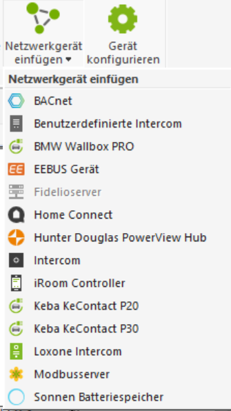

    Sagt mal...bin ich eigentlich der Einzige, der die neue "Netzwerkperipherie" nicht hinzufügen kann?
    Ich besitze die Config in Version 12.1.6.17 und auch der Miniserver ist geupdated worden.
    Nun wähle ich im Peripheriebaum den Punkt Netzwerkperipherie aus, gehe im Menüband oben auf Netzwerkgerät einfügen und mir fehlen scheinbar ein paar mehr Einträge.
    Schaue ich mir das Video von Loxone auf Youtube an, dann sind da ganz klar mehr Einträge vorhanden.
    Kann mich da jemand aufklären? :-D
    Was mache ich falsch?^^
      Ggf. Unterschied MSv1 / MSv2

    • Johannes Bartnitzke
      Hey KreapZo ein HomeConnect Gerät kann nicht eingefügt sondern nur gefunden werden. Bitte starte die Netzwerksuche falls du ein HomeConnect Gerät in deiner Installation besitzt.

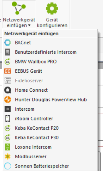

    Config 12.1.6.17 auf MSv2.
    Implementierung würde ich aber eher als rudimentär bezeichnen.

    • KreapZo
      KreapZo kommentierte
      Tjo....so habe ich das eigentlich auch erwartet.....aber ich habe definitiv weniger Auswahlmöglichkeiten beim Hinzufügen von Netzwerkgeräten.
      Oder gibt es da eine Einstellung, die einen "Advanced" Modus in der Config aktiviert?
    • inswe
      inswe kommentierte
      Nicht, dass ich wüsste. Ich wüsste auch nicht, wo ein solcher Punkt sein soll. Ich hab grad nochmal nachgeschaut, selbst wenn ich unter meinem MSv1 auf den Ast "Netzwerkperipherie" gehe und dann auf das Menü "Netzwerkgerät einfügen", wird mir Home Connect angezeigt.
      Vielleicht das Config-Tool zur Gewissheit der richtigen Version nochmal runterladen und installieren?
    • Loxtom577
      Loxtom577 kommentierte
      Ich hab die gleiche Auswahl wie inswe. MSv1

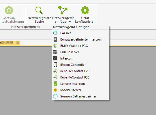

                  • 2683
                  #29
                  seltsam
                  MS Gen.1 und auch die aktuelle Loxconfig drauf.
                  Alles verfügbar:
Ansichten: 886
Größe: 84,1 KB
                  Hast Du den MS geupdated und mal die aktuelle config aus diesem gezogen und neu abgespeichert?
                  Eventuell die Confi mal neustarten?
                  • CodeZillla
                    • 02.06.2016
                    • 250
                    #30
                    Ja, habe mehrfach die Config geladen aus dem MS. Auch schon gespeichert und Änderungen gemacht. Auch habe ich nun mal Lox Config auf einem 2. PC installiert und getestet mit selben Ergebnis das mir die Optionen einfach fehlen.
