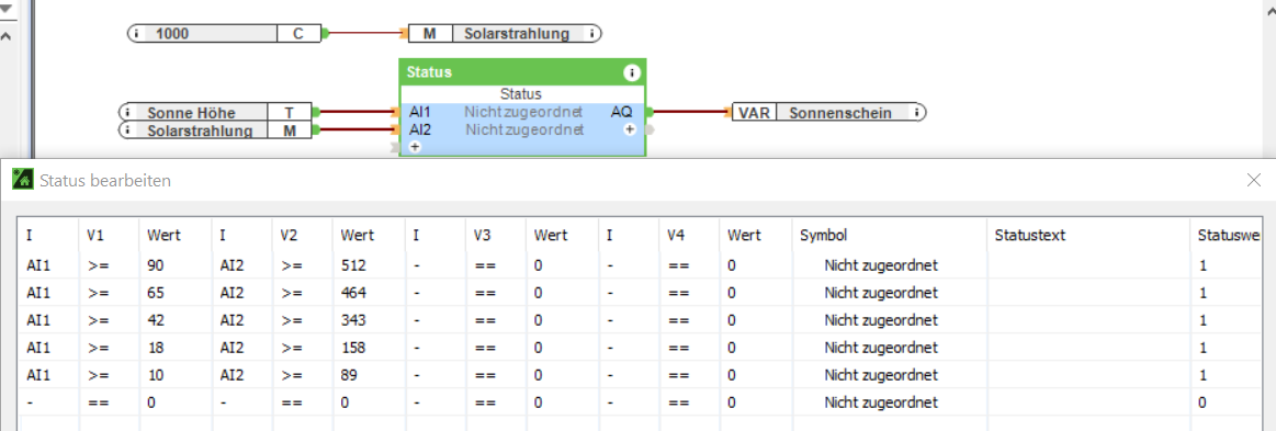

    Entweder ich habe das Problem noch nicht in Gaenze erfasst oder ich simplifiziere zu sehr.
    Angenommen, man hat den solarradiation-Wert von der lokalen Wetterstation (auch der Helligkeitswert ginge bei anderen Schwellwerten), koennte man dann das nicht schlicht und einfach so abhandeln:
Name: simage-2021-06-23 16_40_57-Status bearbeiten.png
Ansichten: 1269
Größe: 90,2 KB
    Ich hatte schon ueberlegt, den Status isSunLight durch FOSHKplugin setzen zu lassen. Aber bei so wenigen erforderlichen Bausteinen lohnt das ja beinahe nicht.
    Mache ich es mir zu leicht? Habe ich etwas uebersehen?
    Oliver

      Ohne tatsächliche Daten direkt vom Standort, sprich lokal gemessen, ist alles nur ein probieren. Es kann nicht optimal werden.
      Ich glaube du siehst das zu einfach.
  • Mango
    • 10.10.2015
    • 681
    Ich habe es relativ simple.
    Wenn die Helligkeit einen gewissen Wert hat, dann hat diese entsprechend auch die benötigte Höhe.
    Die Richtung wäre für mich uninteressant, da diese in den betreffenden Bausteinen aus den Standortdaten verwendet wird.
    Ausschlaggebend wäre dann noch die Strahlung, die mir meine Wetterstation übermittelt in W/m2.
    Für mich reicht die Strahlung 400W/m2 und Helligkeit 40.000Lux.

      aber eine Globalstrahlung von 400 pro m2 wirst im Winter nicht haben - oder?
  • logol01
    • 03.03.2018
    • 838
    @Olicat... ja sing ging es auch.... Ich mache mir einen "Wolf" aus und und oder.... aber der Statusbaustein macht das einfacher....
    Mango - Hmmm auch gut....
    Heißt das man kann die System Variable Sonnenschein auch per Logik setzten....?
    Wie geht das.... Systemvariablen kann ich nicht setzten - oder?
    Was ist jetzt die "richtige" Lösung?
    Strahlung mit Helligkeit?
    Sonnenhöhe Grad mit Helligkeit?
    Oder Strahlung / Helligkeit / Grad in Kombination?
    ich weiß nicht...... ? :-)

      Hi!
      Ja, klar kannst Du eine Systemvariable durch eine Logik definieren
      Was richtig ist?
      Es ist in meinen Augen nicht sinnvoll, sowohl Solarstrahlung als auch Helligkeit zu pruefen. Denn zumindest bei den Ecowitt-Wetterstationen wird der eine Wert aus dem anderen gebildet.
      Ansonsten kann es auch hell sein, ohne das die Sonne scheint. Siehe die entsprechende Loxone-Seite zum Thema Sonnenscheinerkennung.
      Die Systemvariable Sonnenschein wird von mehreren Bausteinen genutzt. Insofern faend ich es schon interessant, diese sinnvoll zu fuellen.
      Ich persoenlich fahre meine Rolllaeden aber nach Aussen-/Innentemperatur in Verbindung mit dem Helligkeitswert hoch bzw. runter.
      Gruss, Oliver

        Alle günstigeren Wetterstationen messen die Helligkeit und "errechnen" durch simple Division durch 126,7 die Solarstrahlung.
        Einen echten Strahlungssensor kenne ich nur bei Davis. Ich hoffe aber auf ein baldiges Produkt von Ecowitt.
        Insofern würde ich die Globalstrahlung als Trigger für die Erkennung von Sonnenschein nutzen.

      Was richtig ist?
      Das ist im Einzelfall zu betrachten.
      Willst du genau wissen, wo die Sonne scheint, dann brauchst du Richtung woher die jeweilige Helligkeit kommt, Richtung + Höhe der Sonne.
      Wie o.g. optimalerweise auch die gemessene Strahlung.
      Willst du nur wissen ob die Sonne scheint (das tut sie übrigens immer, nur halt über den Wolken), dann brauchst du Helligkeit und gemessene Strahlung.
      Alles andere macht in meinen Augen keinen Sinn.
      Beispiel PV-Anlage.
      Diese arbeiten zwar auch bei Helligkeit, jedoch optimal nur, wenn auch die entsprechende Strahlung vorhanden ist und das ist Sie nicht, wenn es bewölkt ist.
      Und darum geht es ja schließlich, zu erkennen ob die Strahlung vorhanden ist die Energie liefert, dass sich die Räume aufheizen.
      Helligkeit heizt meine Räume nicht auf.

        Ich habe nun den Ansatz von olicat über den Statusbaustein gewählt, und meine wilde UND Vergatterung gelöscht...
        Schaut schon aufgeräumter aus...
        Zudem arbeite ich bei meinen 4 Helligkeitssensoren mit einem Gleitwert über 60 Sekunden und einem Mittelwert aus allen 4 Sensoren.
        Zudem habe ich nach dem Statusbaustein noch eine Ausschaltverzögerung von 20 Minuten eingerichtet....
        Über die Gleitwerte, Mittelwerte und Ausschaltverzögerung will ich den Sonnen Wolkenmix "bereinigen" und somit das "überwiegende" in die Berechnung einfließen lassen....
        Die Globalstrahlung habe ich jetzt noch nicht in meinen Statusbaustein Logik eingetragen....
        Welche Schwellwerte für Globalstrahlung in Abhängigkeit der Sonnenhöhe (Evalation) haltet Ihr für angebracht um im Winter und Sommer zu sagen... "jetzt scheint die Sonne".....
        Anbei meine Konfigruation

          Ich verweise nochmals auf diesen Link von Loxone: https://www.loxone.com/dede/kb/sonnenschein/
          Da stehen deren Grenzwerte zur Erkennung, ob Sonne scheint, sowohl fuer Helligkeit als auch fuer die Globalstrahlung beschrieben. Daraus hatte ich auch die Grenzwerte fuer die Globalstrahlung in meinem Beispiel entnommen.
