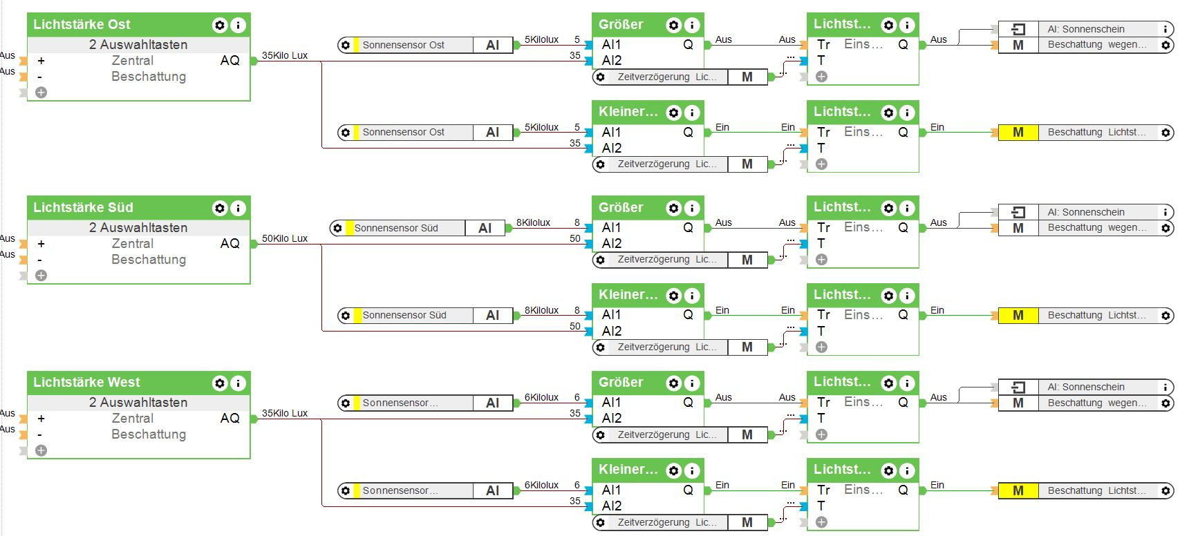

          Ich für mich beziehe mich eher auf die realen Daten die hereinkommen:
          meine P03 Wetterstation gibt mir die Lichtstärke von Ost, Süd und West aus
          die Zeitverzögerung verhindert das ständige auf und abfahren
          hier werden die Impulse für Auf und Ab nach Lichtstärke generiert

          Automatik wird aktiviert wenn IRR und die Lichtstärke der Himmelsrichtung eine Zeit lang ansteht
          der Impuls stell sicher dass nach einen manuellen Eingriff die Automatik aktiviert wird
          Klicke auf die Grafik für eine vergrößerte Ansicht  Name: 2.JPG Ansichten: 0 Größe: 114,2 KB ID: 310659

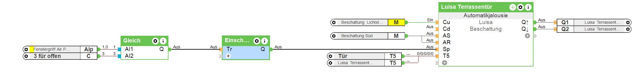

          wird die Lichtstärke der Himmelsrichtung eine gewisse Zeit unterschritten fahren die Raffstore hoch
          zusätzlich fahren die Raffstore hoch wenn z.B. die Terrassentür geöffnet wird
          Klicke auf die Grafik für eine vergrößerte Ansicht  Name: 3.JPG Ansichten: 0 Größe: 82,5 KB ID: 310660

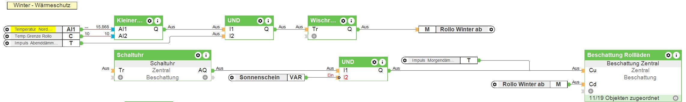

          Rollläden im Winter fahren ab bei Temp. x und Dämmerung herunter um die Wärme im Haus zu halten:
          Klicke auf die Grafik für eine vergrößerte Ansicht  Name: 4.JPG Ansichten: 0 Größe: 117,4 KB ID: 310661

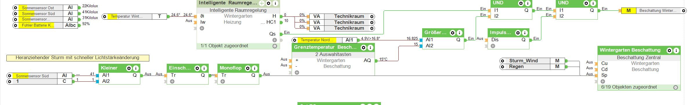

          Im Wintergarten möchte ich natürlich die solaren Gewinne nutzen und nicht gleich wieder beschatten:
          Klicke auf die Grafik für eine vergrößerte Ansicht  Name: 5.JPG Ansichten: 0 Größe: 179,9 KB ID: 310664
