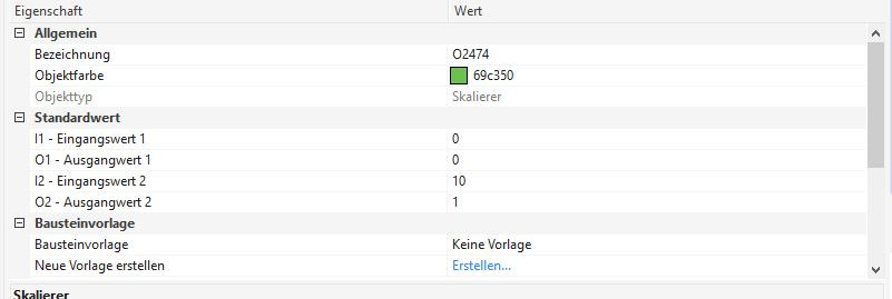

        Setzt mal den Virtuellen Ausgang auf 0 = 0 und 100 = 1 und gib 2stelllen nach dem Komma aus.
        Ciao, Leigh
        • Torsten
          Torsten kommentierte
          Hat nichts gebracht.
          Es funktioniert immer nur die 10er zahlen, sobald hinten was anderes als eine 0 steht, spinnen die Werte total rum.
          bei Einheit habe ich jetzt <v.2> stehen
          Zuletzt geändert von Torsten; 09.08.2021, 17:36.
      • Leigh
        • 705
        Thorsten
        Sicher dass Du den korrekten Datenpunkt ansprichst?
        Versuch mal nen Skalierer davor zu packen. Und lass den VO auf 0/0 und 10/10. Einheit <v.2>
        Mein Lichtbaustein gibt 0-10 aus, bei 0-100 musst du den Skalierer anpassen.

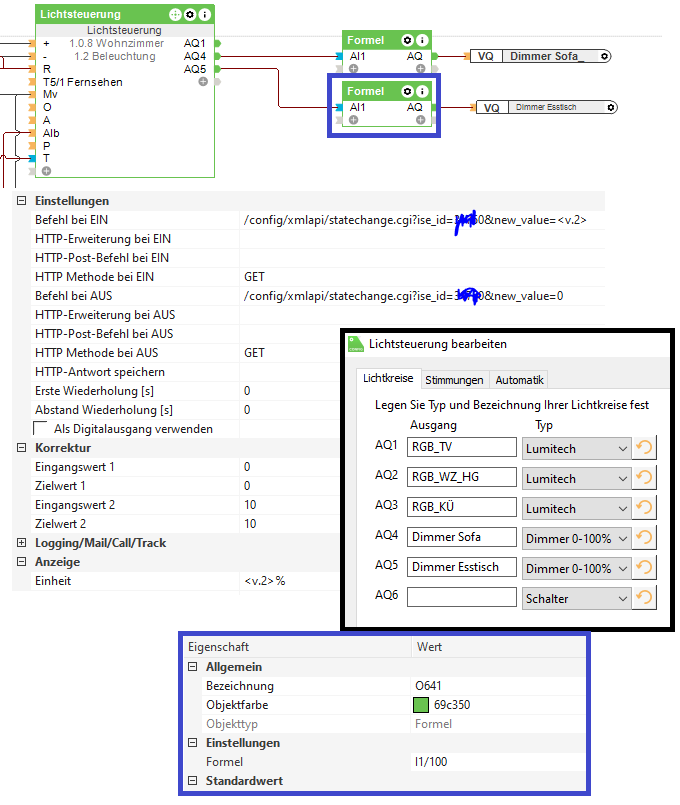

          Leigh kommentierte
          Ich seh das eben auch gerade in der Liveview.
          In der LoxoneApp schick ich 50% - Der Ausgang des Bausteins (Lichtsteuerung Gen1) geht aber auf 58%, bei HM wird auch 58% angenommen.
      • Leigh
        • 705
        Schau mal in dein Lichtbaustein was bei Minimum-Wert drin steht.
        Bei mir war 15% und das hat alles am Ausgang verfälscht.
        Nu is 0 drin und Ausgang wie Visu UND Homematic sind Identisch.
        Ciao, Leigh
