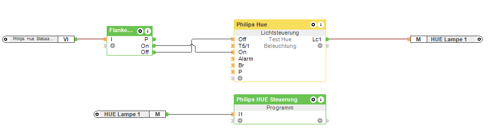

                      Hin und wieder werden meine Hue Lampen nicht ausgeschalten obwohl sie laut Loxone aus sind. Wie kann ich das beheben?
                      • schnugo
                        • 12.05.2017
                        • 61
                        Zitat von romildo
                        Ja das geht mit diesen Einstellungen
                        Klicke auf die Grafik für eine vergrößerte Ansicht Name: HueStatus.png Ansichten: 0 Größe: 30,6 KB ID: 323151
                        VIELEN DANK lieber Romildo! Das hat mir sehr weitergeholfen! Und solange ich "nur" eine Lampe in einem Raum habe, funktioniert das auch ohne Probleme.
Ansichten: 306
Größe: 18,0 KB
                        Aber offensichtlich steh ich auf dem Schlauch, wie ich das mit mehreren Lampen in einem Raum lösen könnte. Klar, Beim Lichtbaustein "LC2" und beim Programmbeustein "L2" dazuhängen und im Programm selbst entsprechend anpassen. Das funktioniert bei mir alles. Nur der Part mit dem Status bekomm ich nicht auf die Reihe.
                        Ich hätte gerne, dass ich beide Lampen getrennt voneinander in einem Raum bedienen kann und diese auch getrennte EIN/AUS Stati zurückmelden. Somit nicht, wie es bei mir jetzt der Fall ist, beide Lampen dann das machen, was ich bei einer einschalte.
                        Hoffentlich gibt es eine einfache Lösung und es liegt einfach an meiner Vorstellungskraft
                        Vielen Dank und noch einen schönen Sonntag!

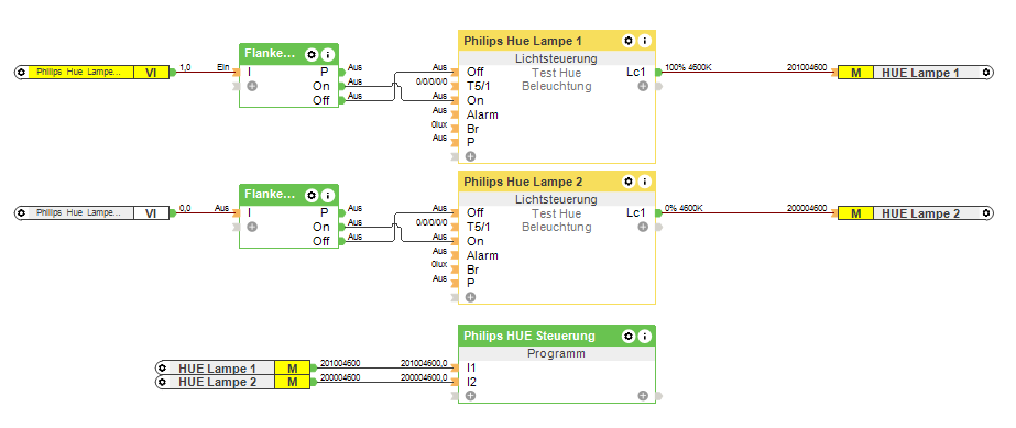

                          • 5178
                          schnugo Hallo,
                          Eingänge On/Off schalten den kompletten Lichtsteuerungsbaustein ein und aus.
                          Wenn du das so beibehalten möchtest, müsstest du für die zweite Lampe den Teil von der ersten kopieren und dann von der 2. Lichtsteuerung Lc1 an Programmbaustein L2 hängen und dann noch die zweite Befehlserkennung auf die zweite Lampe anpassen.
                          Wenn du lieber nur eine Lichtsteuerung haben möchtest, müsstest du über die Eingänge Lc /T5 die jeweilige Lampe triggern.
                          • schnugo
                            • 12.05.2017
                            • 61
                            romildo: PERFEKT, war doch einfacher als gedacht Vielen Dank.
Ansichten: 275
Größe: 37,4 KB
