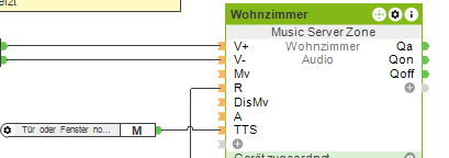

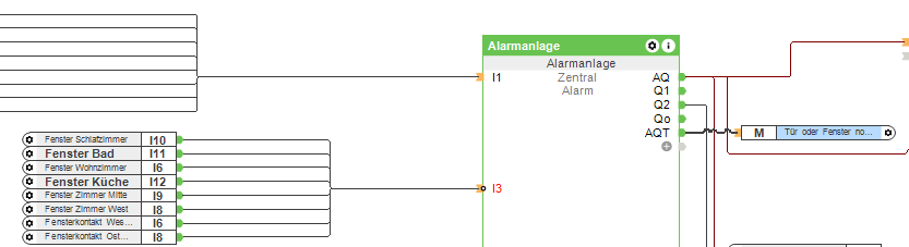

    Ich habe die Config schon seit eh und je so laufen, hab mich aber nie gefragt warum nie eine Ansage aus den Lautsprechern kommt wenn ein Fenster offen ist. Habe ich hier was falsch verknüpft?
    Die Fensterkontakte gehen auf I3 und am AQT hängt der Merker, welcher wiederum am TTS Eingang vom Music Server Baustein hängt.

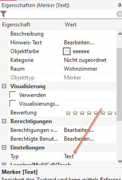

    ist der Merker auf "Text" eingestellt?

      Ja ist er

        Musicserver muss dazu natürlich eingeschaltet sein, sonst dauert das 2 min, bis der hochgefahren ist.
        Am besten testen, wenn gerade Musik läuft, dann kommt die Ansage ohne Verzögerung.
        Des Weiteren mal schauen ob der Wert Vt (TTS Lautstärke) einen Wert hat, nicht dass das einfach zu leise ist.
        Dann kannst Du in der Liveview noch checken, wenn Du Alarm aktivierst, ob der Merker einen Wert bekommt, oder wo es hakt.

            Nee, hier ist die Funktion: Alarm aktivieren -> TTS Ansage, ob und welche Fenster noch auf sind... gemeint

            Bin nun weiter. Das Problem war, dass der Musicserver genau mit dem Aktivieren des Alarms in Standby ging. Nun funktioniert es soweit. Nur habe ich jetzt das Problem, dass er über der Haustür meckert wenn ich beim Gehen bin und den Alarm aktiviere. Ich müsste die Haustür praktisch zuerst ausschließen, und danach soll er sie wieder überwachen.

                  Noch was ist mir aufgefallen. Wenn ich die Alarmanlage mit V aktiviere, anstatt mit A, also mit Verzögerung. checkt er dann erst nach der Verzögerung die Türen und Fenster und gibt es an der Sprachausgabe aus, oder sofort wie bei A?
                    • 5178
                    Zitat von Tom001
                    ...Wenn ich die Alarmanlage mit V aktiviere, anstatt mit A, also mit Verzögerung. checkt er dann erst nach der Verzögerung die Türen und Fenster und gibt es an der Sprachausgabe aus, oder sofort wie bei A?
                    Die Eingänge werden sowohl bei Impuls an A wie auch an V sofort gecheckt.
                    AQn gibt die Anzahl der aktiven Melder auch bei Impuls an V sofort aus.
                    Die Ausgänge AQ, Ta und TQa werden bei Impuls an V aber erst nach Ablauf der Verzögerungszeit aktualisiert.

                      AQT gibt glaube ich auch sofort aus bei Impuls an V wenn ich das richtig deute?
                        Ja, das ist so.
