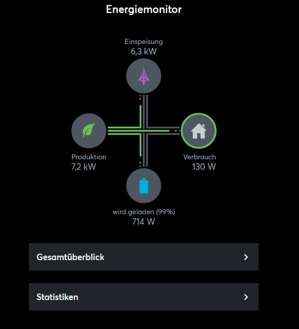

    habe ein Problem mit dem Energiemonitor. Bis Mittwoch hat alles bestens funktioniert. Erragswerte ok, Leistungsdaten ok, Batteriepeicherdaten ok. Alles lief perfekt.
    Aktuelle Lievewdaten passen perfekt.
    Folgende Situation:

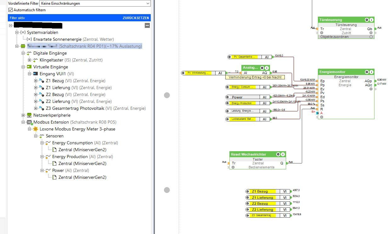

    Aktuelle LoxoneKonfig 12.1.7.16
    SMA Wechselrichter inkl Batteriespeicher - alles per Mobus TCP eingebunden (siehe Screenshot Config)
    Loxone 3Phasen Energy-Meter über Modbus Extension

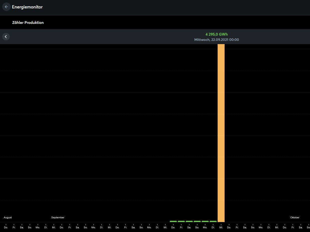

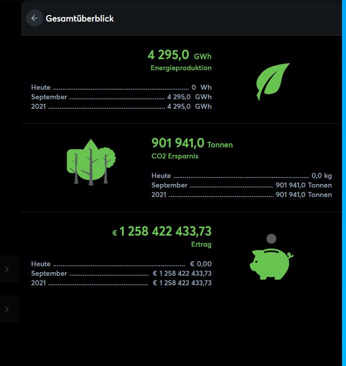

    Im Energiemonitor erscheint seit letzten Mittwoch ein riesen Ertragswert von 4,2 GWh - dieser Wert ist auch in der Statistik ZählerProduktion hinterlegt. Seither werden keine

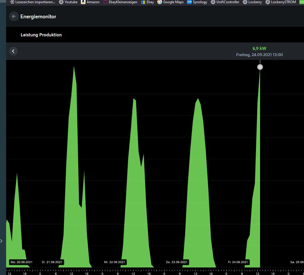

    Produktionsdaten mehr erfasst und gespeichert, obwohl die Leistungsdaten alle stimmen. Auch die aktuell angezeigten Werte im Energiemonitor stimmen.
    Zwei Fragen:
    a) Kennt Ihr das Problem, hat jemand Lösungsansätze? Wie könnte auf einmal dieser fehlerhafte Ertragswert entstanden sein?
    b) Gibt es eine Möglichkeit die Statistikdaten zu reparieren - sprich einzelne Werte zu korrigieren?

    Es gab mal einen Fehler, der aber mittels Update behoben worden ist.
    Du hast einen Wert (warum auch immer) übermittelt bekommen der weit über dem ist, was die Anlage bringt bzw plausibel wäre.
    Der Baustein zählt erst weiter, wenn dieser Wert überschritten wird.
    Ich hatte den Fehler auch. Bei mir war es so, dass über die Modbusschnittstelle das Komma an der falschen Stelle war. Dazu gibt es eine Programmierung die solch falsche Werte verhindert. Musst du mal suchen.
    Vermutlich stimmt etwas mit deiner Übertragung nicht.

      Hallo zusammen, Mango - danke für den Hinweis. War tatsächlich ein dauernd wiederkehrender Fehler über die Modbus-Schnittstelle. Danke!
