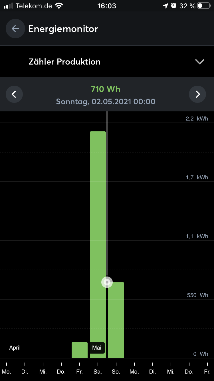

        ich möchte nochmals auf den ursprünglichen Inhalt dieses Beitrags zurückkommen. Nämlich, dass der Verbrauch in der Statistik falsch angezeigt wird.
        Ich habe hierfür auch ein Ticket aufgemacht. Wie erwartet wurde der Fehler erst beim Kunden gesucht. In einem TeamViewer-Meeting wurde dann vereinbart, dass ich die Werte der PV-Anlage aufzeichne, da hier umplausible Werte vermutet wurden. Dem war jedoch nicht so. Anhand meiner Werte hat mir Loxone dann zunächst folgendes mitgeteilt:
        Beispiel 22. April:
        Prod: 48,02 kWh
        Bezug: 0,117 kWh
        Lieferung: 33,6 kWh
        Verbrauch = 42,4 kWh
        Die Formel zur Berechnung lautet V = Prod. + Bezug - Lieferung
        Reinrechnerisch kommen wir bei den Werten auf 14,537 kWh, der Baustein zeigt jedoch die 42,4 kWh an.
        Diese Differenz wurde von der Batterie entnommen, da die Batterie nicht in die Verbrauchsformel integriert wird.
        Ich stelle das nur hier rein, weil hier die Formel für die Ermittlung des Verbrauchs aus Sicht von Loxone hervorgeht. Hier hatte man bisher ja nur geraten.
        Selbstverständlich habe ich dann noch belegt, dass meine 11 kWh Batterie nicht so viel verbraucht / verheizt haben kann. Mehr Details möchte ich hier nicht einstellen, weil ich keine schlechte Stimmung machen möchte, sondern den Fehler beseitigt haben möchte.

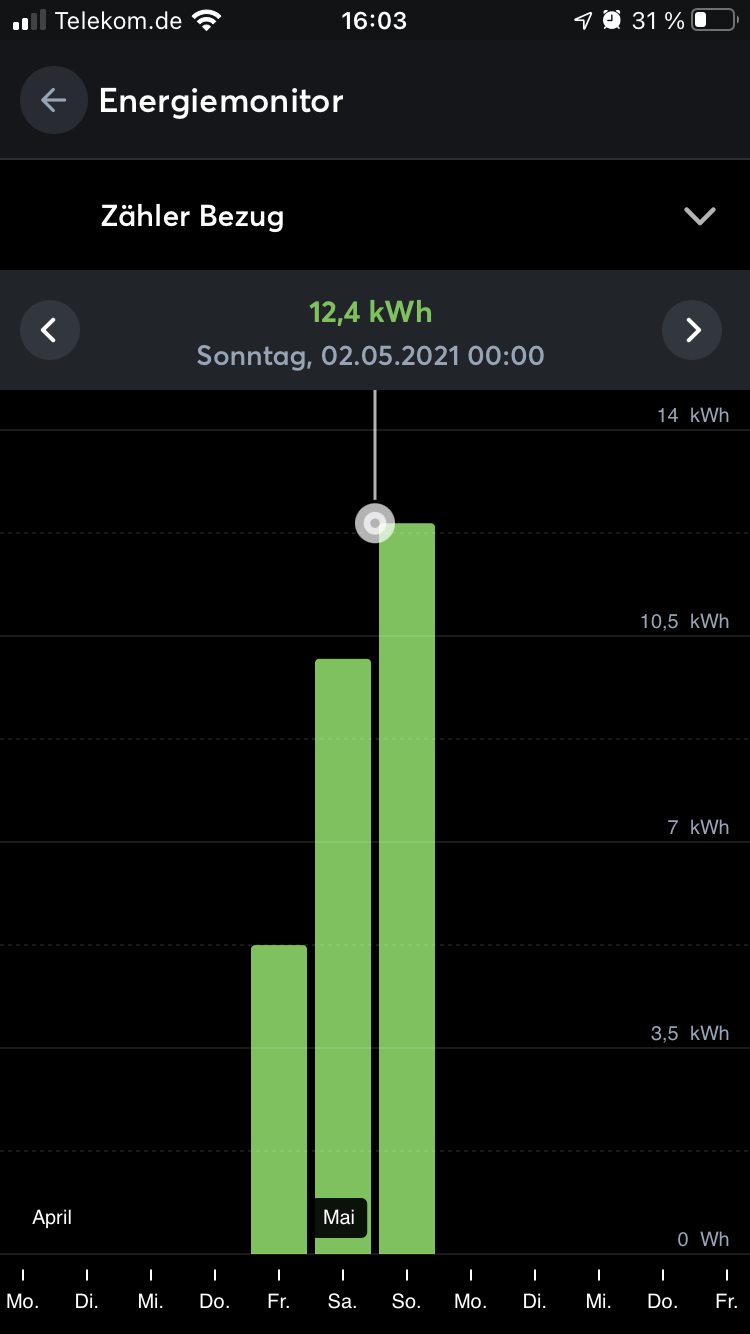

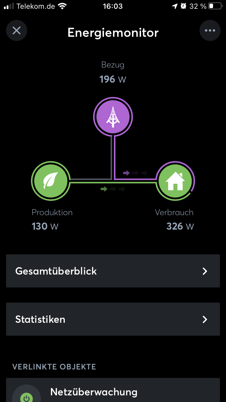

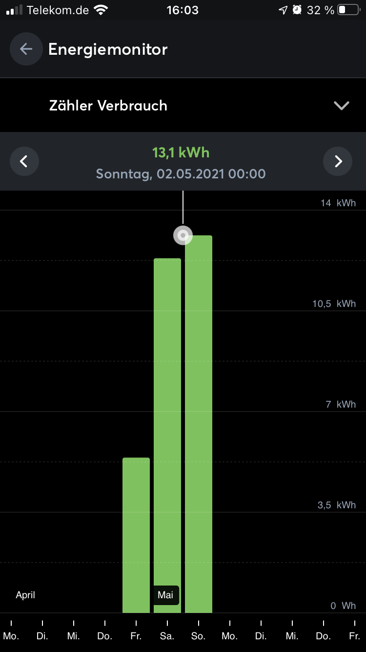

Ansichten: 1280
Größe: 232,6 KB

            ich hab keinen Stromspeicher, und trotzdem passt die Statistik nicht.
            Gestern z.B.: Produktion: 62kWh + Bezug: 4,4 kWh - Lieferung: 51,1 kWh = 15,3 kWh (Loxone sagt aber 41,6 kWh)

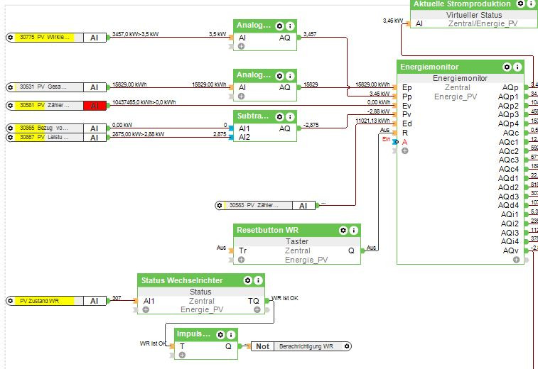

              Hallo zusammen, neues Update von Loxone - gibt es dort was Neues und Verbesserungen bei Energiemonitor? Ich las nur etwas vom Energy-Manager...
              Leider habe ich nach dem Update festgestellt dass mein SMA Register 30581 PV Zähler Bezug schon einige Wochen eingefroren ist und nur eine Riesenzahl konstant angezeigt wird, nämlich
              "10432147,0kWh>0.0 kWh". Lampe rot weil ausserhalb des Wertebereichs... die Statisitik ist seit 06.05. nicht mehr gepflegt bei Zähler Bezug. am 02.05. hatt ich Update auf 12.02.24 gemacht...
              Nach jetzt Update auf 12.1.6.17 war zuerst wieder die modbus Verbindung tot... PV-Gesamtertrag lieferte keine Werte aber ein Neustart aller Komponenten also WR, Router und MS brachte ihn wieder ans LAufen... Nicht so PV-Bezug... seltsam...
              hat Jemand sch Ähnliches erlebt und oder eine Lösung?
              Trotz des Fehlers bei PV Bezug scheint der E-Monitor zu arbeiten... tagsüber durch die Sonne kein Bezug aber jetzt abends... aktuell Produktion 190 Watt, Bezug 429 Watt und Verbrauch 618 W.

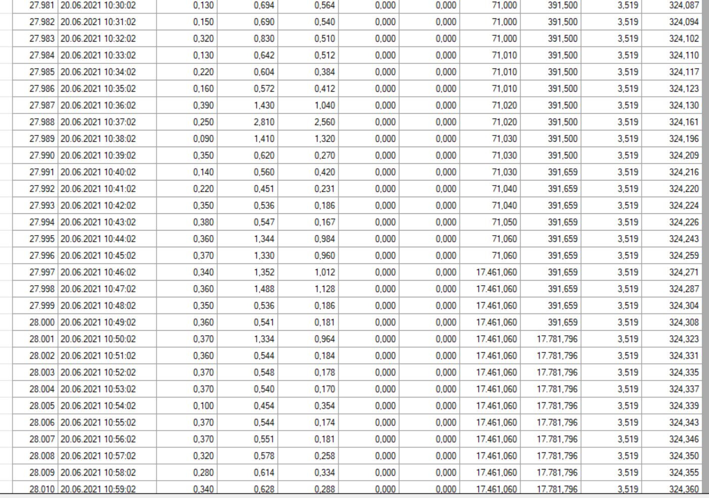

                An bei mal meine Config.
                Das Komische dabei ist, dass der Zähler PV sowie der Energiemonitor beide für heute extrem hohe Werte anzeigen.
                Aber über die Modbus-Schnittstelle kommen solch hohe Werte gar nicht an bzw. dürften über die Validierung die ich (nach)gebaut habe nciht an die Bausteine übergeben werden.
                Nachtrag:
                Ich kann den Fehler bei mir finden, warum so extrem hohe Werte kommen. Irgendwie wird das Komma verschoben und die letzten 3 Ziffern bleiben gleich.
                Warum das so ist, kann ich noch nicht nachvollziehen.
                Ich habe jetzt erstmal bei dem Modbus AI die Statistik und bei dem entsprechenden Merker aktiviert.
                Mal schauen, ob ich da etwas sehen kann.
                Zuletzt geändert von Mango; 20.06.2021, 13:59. Grund: Nachtrag

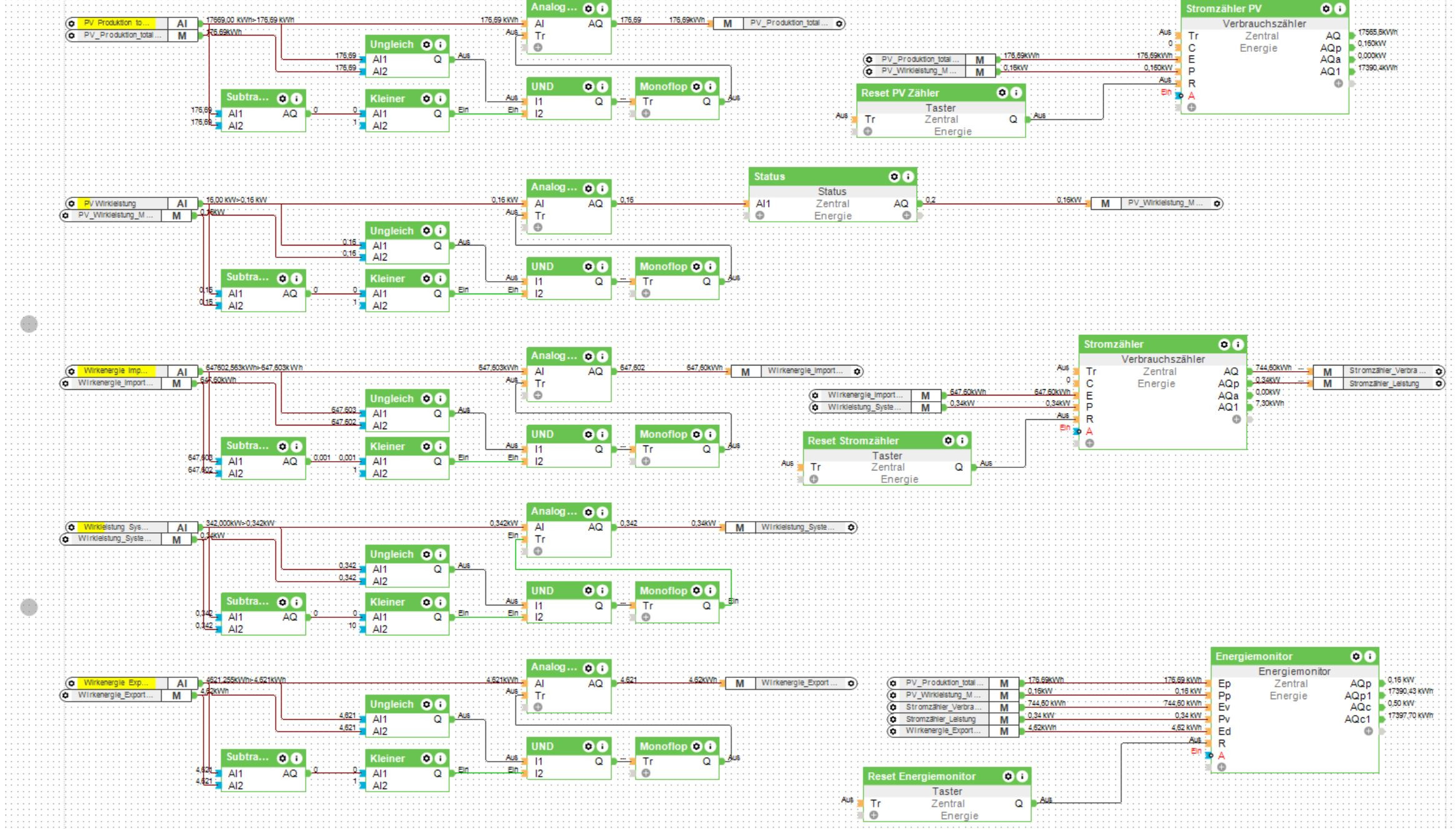

                  Hier mal meine Config, sieht etwas aufgeräumter aus... über die Validierung in den Sensoren und den Analog-Min-Max- Begrenzern kann man das auch alles regeln, dass nur vernünftige Werte anlanden... Das mit dem Zähler PV Bezug ist halt jetzt ärgerlich... warum auch immer das ausgestiegen ist... habs noch nicht wieder zum Laufen gekriegt die Zahl bleibt konstant... scheint das Register ist abgeschmiert...
                  • Mango
                    Mango kommentierte
                    Wenn vorher ein Wert höher als der jetzige ist/war, dann wird erst weiter gerechnet, wenn der höhere Wert wieder erreicht wird.
                    Baustein löschen und neu Anfangen? Oder mit einem Offeset arbeiten.

                  • Mango
                    Mango kommentierte
                    Die Logik von Jörg hatte einen kleinen aber erheblichen Fehler. Habe ich ihm schon mitgeteilt.
                    Ich habe mir diese nochmals angepasst.
                    Jetzt mache ich das mit einem Statusbaustein.
                    Ja wäre schon gut, wenn Loxone hier nachbessert.

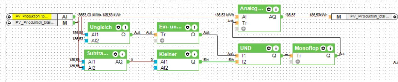

                  von meintechblog.de habe ich mir die Validierung der Ausreißer abgeschaut, leider war dort noch ein Fehler vorhanden, der es trotzdem zu ließ, dass überhöhte Werte übermittelt wurden. Der Ungleichbaustein gab schneller einen Impuls raus als der Subtrahierer abschalten konnte, dadurch wurden die hohen Werte trotzdem übermittelt.
                  Anbei mal meine neue Validierungsüberprüfung, bei der das nciht mehr passieren sollte.
                  Bei der Ein-/Ausschaltverzögerung habe ich als Verzögerungswert 0,25s einegtragen. Das ist schnell genug und trotzdem langsam genut, dass Loxone das alles abarbeiten kann.
                  Zu meinem Problem mit den überhöhten Werten:
                  Bei mir ist es der Modbuszähler der den Fehler verursacht.
                  Eigentlich sollte es so sein 12345kWh das dann umgewandelt in 123,45kWh.
                  Manchmal übermittelt er aber Werte wie 123,456kWh gerade wenn an der letzten Stelle (6) es von 0 auf 1 geht. Loxone macht daraus natürlich dann 1234,56kWh.
                  Warum der Zähler das macht konte ich noch nicht raus finden. Finder hat sich bisher bei mir auch noch nichtt gemeldet.
                  Aber mit der Validierung kann man solche Fehler verhindern.

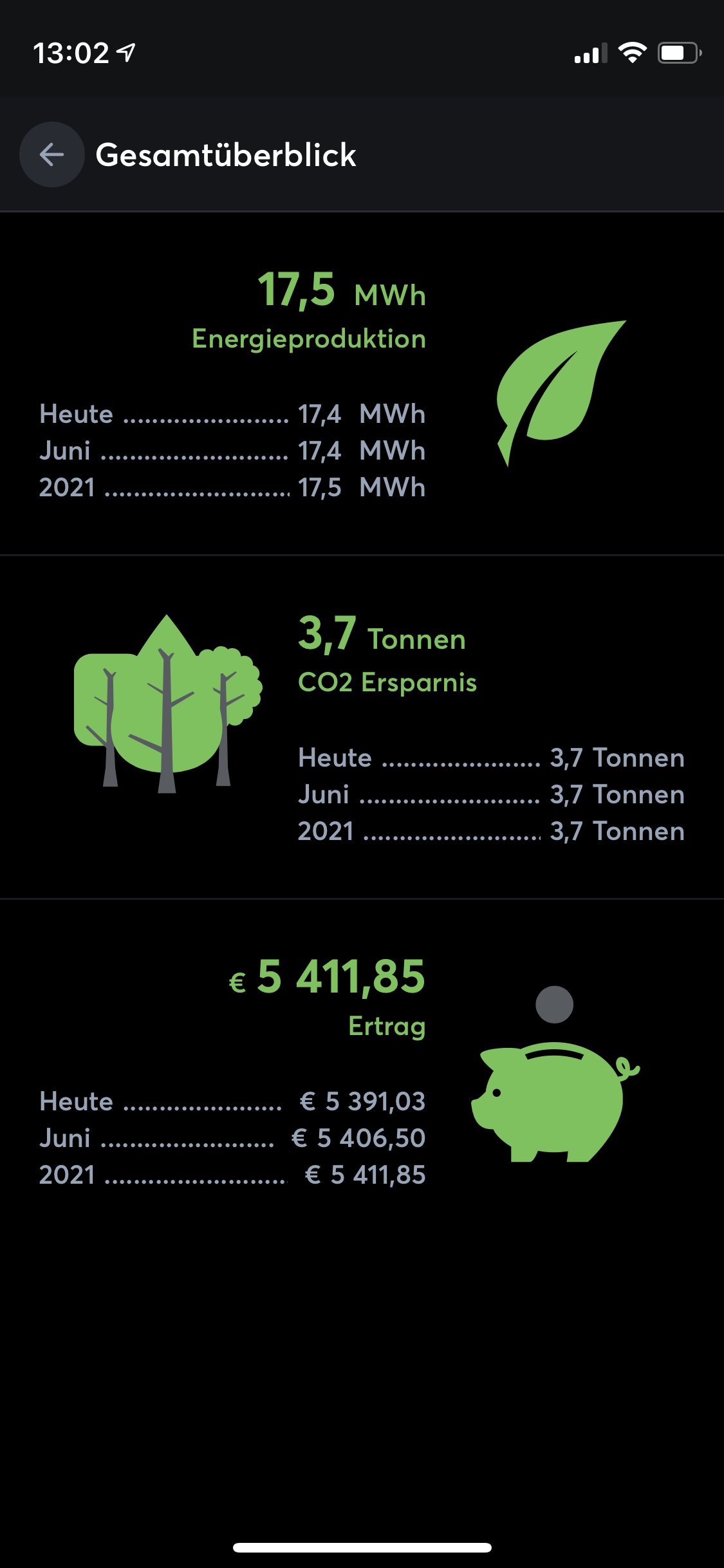

                    Eigentlich würde es mir reichen, wenn man den Gesamtüberblick (Ertrag 2021) anpassen könnte. Ich habe aber keine Ahnung, in welcher Statistik das abgespeichert ist. Wie finde ich das denn raus?
                  • Mango
                    Mango kommentierte
                    Du musst die die UIID des Baustein raussuchen. Darunter wird die Statistik auch gespeichert.
                    Diese Statistik musst du dann mit dem Editor (LoxStatEditor / heißt der glaube ich) anpassen und wieder in den MS laden.
                    Such mal nach dem Editor hier im Forum, da gibt es auch Anleitungen
