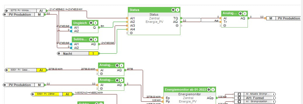

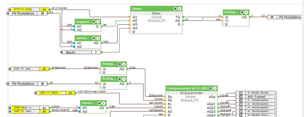

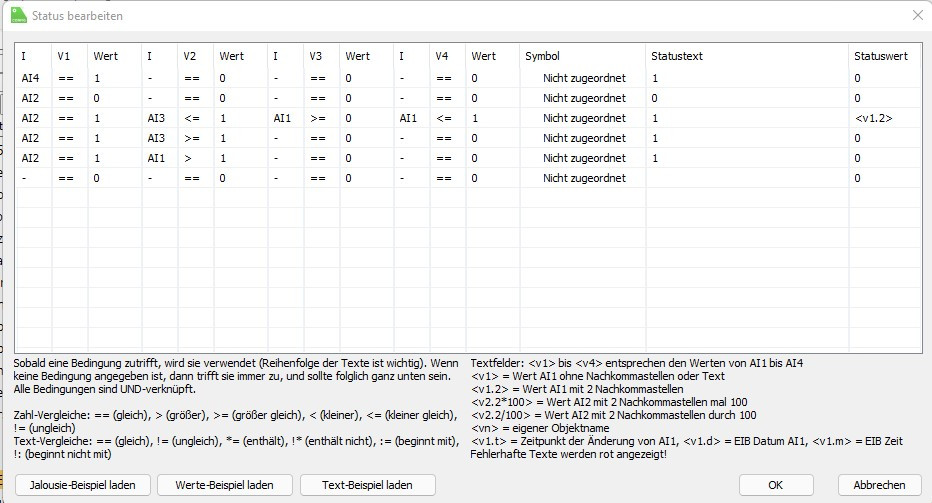

      Stonelink & für alle anderen hier meine Lösung mit dem Statusbaustein.
      In der Variante habe ich ebenfalls die negativen Ausreißer in der Nacht rausgefiltert. Warum weis ich nicht, jedoch gibt meine PV-Anlage in der Nacht standardmäßig -250W aus.
      Sollte hoffentlich selbsterklärend sein, ansonsten fragen ;-)

      Mango So ich hab das mal nachgebaut... allerdings haut noch was nicht hin... am Merker kommen die 1,3 kw/h nicht an...
      hab ich irgendwo nen Fehler eingebaut?
      • Stonelink
        Stonelink kommentierte
        Update: Habs hinbekommen, alten bereits vorhandenen Analogspeicher gelöscht und neuen wieder hinzugefügt... und einmal Miniserver und WR neu gestartet... jetzt kommt was durch :-)

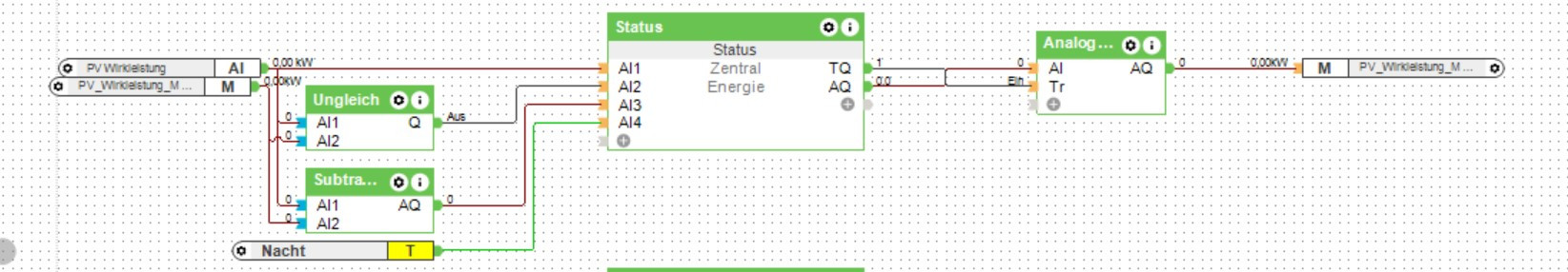

      Mango ja dachte ich auch erst aber jetzt beobachte ich dass sich der Wert nicht mehr ändert… bleibt seit 1h konstant bei 910 Watt während ich in der SMA App andere Höhere und geringere Werte ablese… irgendwas passt noch nicht… :-(
      • Mango
        • 10.10.2015
        • 681
        #82
        Mach mal bitte eine aktuelle LiveView, vielleicht finde ich dann den Fehler

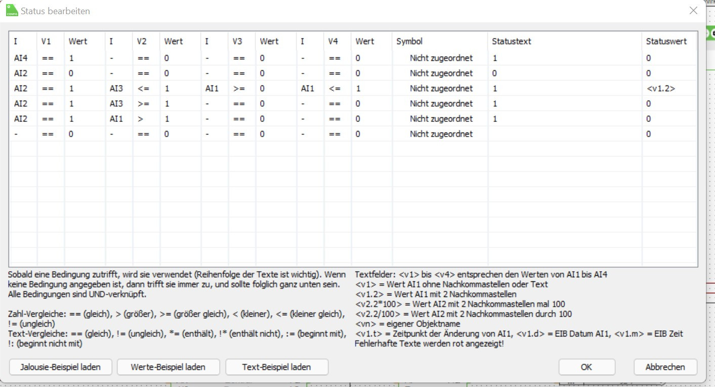

        Du musst im Statusbaustein die 1en alle auf deinen PV-Max-Wert (+0,5kw) einstellen.
        Da meine Anlage nur 0,6kW kann, reicht bei mir die 1.
        Take it easy, but take it.

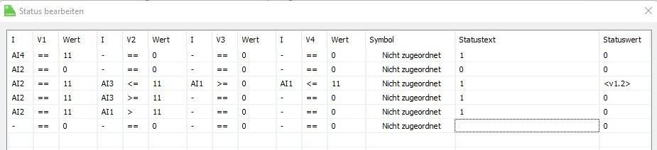

          Mango achso... ok ich hab eine 9,7 kwp Anlage also hab ich mal jetzt auf 11 eingestellt...(ausser bei Spalte Statustext, da hab ich 1 und 0 gelassen, hoffe das ist richtig so...)
          Momentan greift seit ca. 17 Uhr vermutlich der Nachtmodus und es kommen wie gewünscht seitdem 0 Watt an... das Register liefert wie immer hohe negative Werte nachts... hab mal 2 Screens gemacht... morgen früh bei Sonne nochmal schauen...

            So ist es noch NICHT richtig.
            Überall wo AI2 abgefragt wird muss doch ne 1 rein. Dann sollte es aber funktionieren.

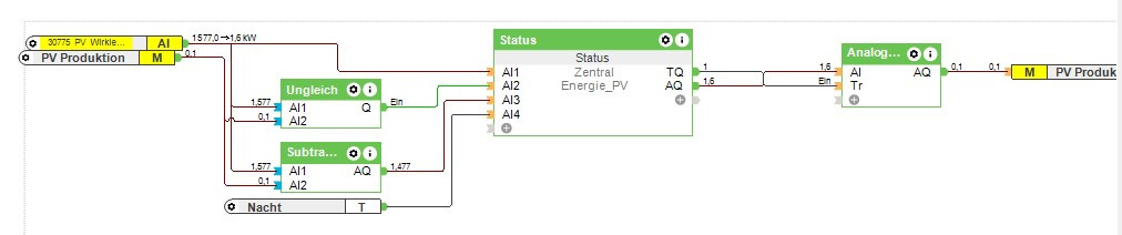

          Mango und @ all ...so, noch mal bei Licht betrachtet... 800 Watt werden gerade produziert... 0 Watt kommen leider an... irgendwas ist noch nicht richtig.
          Screenshot anbei...
          Sag mal noch ne andere Frage... ich habe ja bei fast allen Registern ausser bei Bezug den Baustein "Analog Min Max Begrenzer" dazwischen gesetzt und dort entsprechende Grenzen gesetzt z.B. 0 bis 10.000 bei Eingang PP Wirkleistung Produktion...
          Der macht doch im Prinzip das Gleiche oder könnten hier auch trotzdem zu hohe Werte durchkommen?

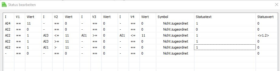

          Mango die AI2 wieder auf 1 gesetzt... jetzt kommt in der Tat was durch... naja ich beobachte das mal weiter... Hinweise zur Funktionsweise sind sicher sehr willkommen, merci!

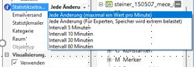

            Was habt ihr denn beim Energiemonitor links bei den Einstellugnen bei Feld "Statistikzeitraum" ausgewählt? Ich vermisse bei mir die Auswahl "Mittelwert pro 10 Minuten"
Name: M8 Screenshot 2022-01-16 102511.jpg
Ansichten: 696
Größe: 14,8 KB
            • Mango
              Mango kommentierte
              Ich habe jede Änderung maximal ein Wert pro Minute
            • Stonelink
              ok das hab ich jetzt auch gewählt gehabt...

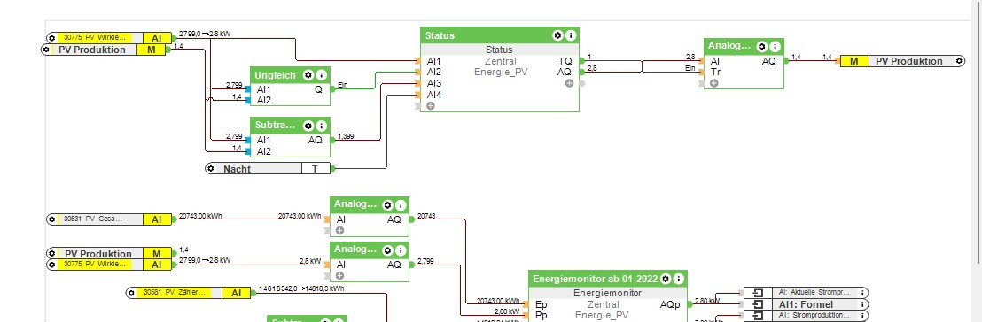

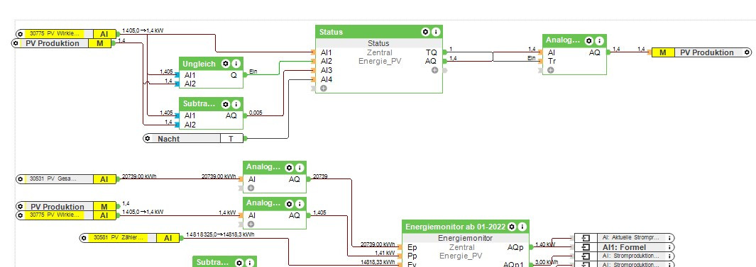

            Mango puh es stimmt schon wieder nicht mehr... Anlage produziert über 2, der Merker steht bei 1,4 fest...
            arghhh
            wie es aussieht scheint der Analogspeicher hinten was zu blockieren... was hast du bei dem eingestellt? ich hab z.B. Remanenz aktiviert ...

              Also Arbeiten wir mal die Logik durch:
              Wenn AI4 = 1, dann ist Nacht und alle Werte werden ignoriert, da der SB 0 ausgibt. (Hier müsstest du bei dir noch die 11 auf 1 ändern)
              Wenn AI2 = 1 dann ist der Eingang unterschiedlich zum Merker. Ergo muss der neue Wert AI1 übermittelt werden.
              ABER NUR
              WENN
              AI1 kleiner als 11kw ist
              UND größer als 0kW ist
              UND
              AI3 kleines als 11kw ist.
              Dadurch das der Merker kurzzeitig den selben Wert wie AI1 hat, somit AI2 = 0 wird, wird am SB-Ausgang (Triggereingang Analogspeicher) kurzzeitig eine 0 ausgegeben.
              Wenn nun AI1 wieder sich wieder ändert, wird auch der neue Wert mit dieser Logik übermittelt.
              Hast du eine Verzögerung in deinem Merker?
              Wie fragst du die Leistung ab? Modbus? Impuls? …
              Und schau, dass du überall das selbe Format verwendest -> x,xx kW !!! und nicht x,xxx dann mal x,x dann mal x,xx.
              • Stonelink
                OK AI4 auf 1 geändert
                Verzögerung Merker - neiun da steht eine 0 bei mir
                Ich frage über modbus TCP ab
                format im Statusbaustein war <v1.2> bei mir ist bei den Registern und Merkern <v.1> hinterlegt... also habe ich jetzt im Statusbaustein auf <v1.1> umgestellt
                habe den Analogspeicher der mit 1,4 festhing gelöscht und einen neuen Analogbaustein eingefügt... nach Speichern in den MS hab ich jetzt kurz vor einsetzender Dämmerung 0,1 als Wert der auch bis zum Merker durchgereicht wird...
                beobachte weiter... Vielen Dank!!!

              #90

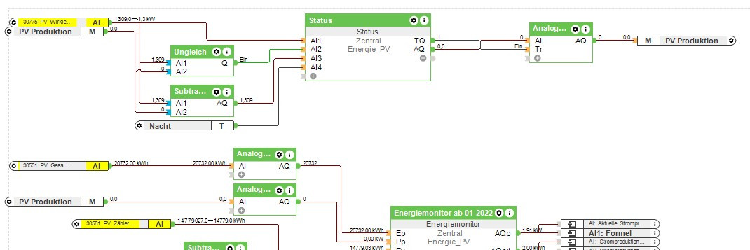

              Mango da passt was nicht
              1,6 KW werden in den Analogspeicher hereingereicht... 0,1 nur herausgelassen zum Merker...
              wie gesagt Remanenz habe ich wie im Video meintechblog gezeigt aktiviert... (mehr kann man doch an dem Baustein gar nicht einstellen?
              Wo liegt der Fehler?
