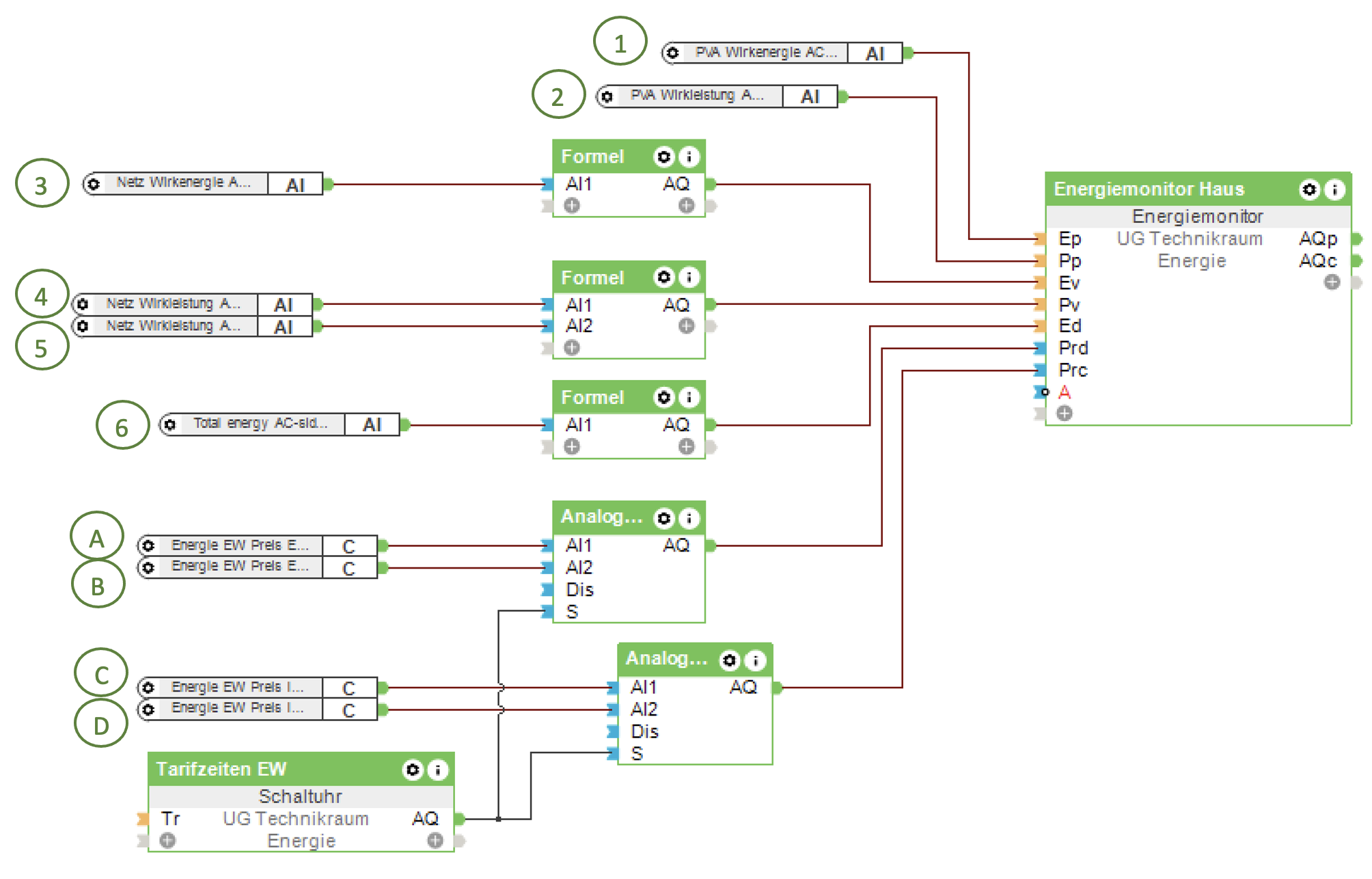

                        #43
                        Ich hab es bei mir jetzt hingekriegt, dass alle Werte präzise stimmen. Sowohl in der Visualisierung, als auch in den Statistiken. Der Baustein funktioniert einwandfrei. Zumindest ohne Solarbatterien. Leider habe ich (noch) keine, mit der ich den Baustein vollständig testen könnte. Mittlerweile weiss ich den Baustein wirklich zu schätzen - im Besonderen auch die Statistikfunktionen.
                        Die Probleme, die ich mir selbst eingehandelt hatte, entstanden aus der nicht wirklich eindeutigen Dokumentation des Bausteins. Die verschiedenen Begriffe, wie Bezug, Verbrauch, Import, Lieferung, Ertrag, Produktion, Leistung, Energie, Zähler sind nicht durchgängig spezifiziert und führten daher bei mir auch zur Verwirrung und damit zu einer initial fehlerhaften Konfiguration.
                        Hier wie ich es dann in einem zweiten Anlauf verstanden und umgesetzt habe (und wie es funktioniert):
                        Eingänge:
                        1. Ep - Total produzierter PV Ertrag (AC Energie in kWh). Entspricht Gesamtzählerstand des Wechselrichters.
                        2. Pp - Aktuell produzierte PV Leistung (AC Leistung in kW). Entspricht aktuellem Produktionswert vom Wechselrichter.
                        3. Ev - Total vom Netz importierte Energie (AC Energie in kWh). Entspricht dem Gesamtzählerstand der vom Netz bezogenen Energie, gemessen am Hauptstromzähler.
                        4. Pv - Aktuell vom Netz importierte (positiver Wert) oder in das Netz exportierte (negativer Wert) Leistung (AC Leistung in kW). Entspricht aktuellem Bezug oder aktueller Einspeisung (bidirektional), gemessen am Hauptstromzähler.
                        5. Skalierungsfaktor (nur erforderlich, falls Zähler ein Skalierungsausgang hat).
                        6. Ed - Total in das Netz exportierte Energie (AC Energie in kWh). Entspricht dem Gesamtzählerstand der in das Netz eingespeisten Energie, gemessen am Hauptstromzähler.
                        7. A - Ist in diesem Fall auf 1 gesetzt, da die absoluten Werte (der jeweilige Gesamtzählerstand) an Ev und Ed geliefert werden.
                        A. Prd - Leistungsvergütungspreis pro kWh zum Niedertarif
                        B. Prd - Leistungsvergütungspreis pro kWh zum Hochtarif
                        C. Prc - Leistungsbezugspreis pro kWh zum Niedertarif
                        D. Prc - Leistungsbezugspreis pro kWh zum Hochtarif
                        Klicke auf die Grafik für eine vergrößerte Ansicht  Name: Scr_Energiemonitor.png Ansichten: 0 Größe: 336,8 KB ID: 294673
                        Hier noch die Ansicht mit den Werten an den Ein- und Ausgängen:
                        Klicke auf die Grafik für eine vergrößerte Ansicht  Name: Scr_Energiemonitor Liveview.png Ansichten: 0 Größe: 72,3 KB ID: 294674
                        Viel Erfolg!

                          Was hast du in den Formeln zu 3 + 6 hinterlegt?
                        • crasythom
                          crasythom kommentierte
                          Ich erkenne auch keinen Unterschied zu den von mir vorgenommen Verbindungen. Dennoch stimmt meine Statistik "Zähler Verbrauch" nicht.
                          z.B. heute:
                          Zähler Produktion = 32,2 kWh
                          Zähler Lieferung = 15,2 kWh
                          Zähler Bezug = 382 Wh (0,382 kWh)
                          Zähler Verbrauch = 29,8 kWh
                          Folglich ist mein Eigenverbrauch 32,2 - 15,2 = 17 kWh
                          Dazu dann noch den Bezug von 0,382 kWh ist halt eben kein Verbrauch von 29,8 kWh!
                          Übereinstimmung mit Solar.web gibt es bei Zähler Produktion. Mein Verbrauch liegt bei 12,16 kWh. Der Rest zu 17 kWh ist in die Batterie gegangen.
                          Die Lieferung von 15,2 stimmt also auch. Minimale Unterschiede bestehen, weil der Gen24 WR den Wert für Ep noch nicht liefert und der rechnerisch ermittelt wird.
                          Die Statistik des Verbrauchs ist also definitiv falsch.

                        #44
                        Tatsächlich habe ich das auch schon immer so angeschlossen (udn auch so verstanden, wie du es erklärt hast). Leider stimmen die Werte Ertrag und Verbrauch bei Sonneneinstrahlung trotzdem bei mir nicht. Dies hat ja auch Loxone bereits so bestätigt. Würden die Zahlen stimmen, würde sich meine PV-Anlage nach 2,5 Jahren schon armortsiert haben - das wäre schön ;-)
                        Die Statistiken für Produktion und Einspeisungen dagegen wurden schon immer korrekt bei mir ausgewertet und angezeigt.
