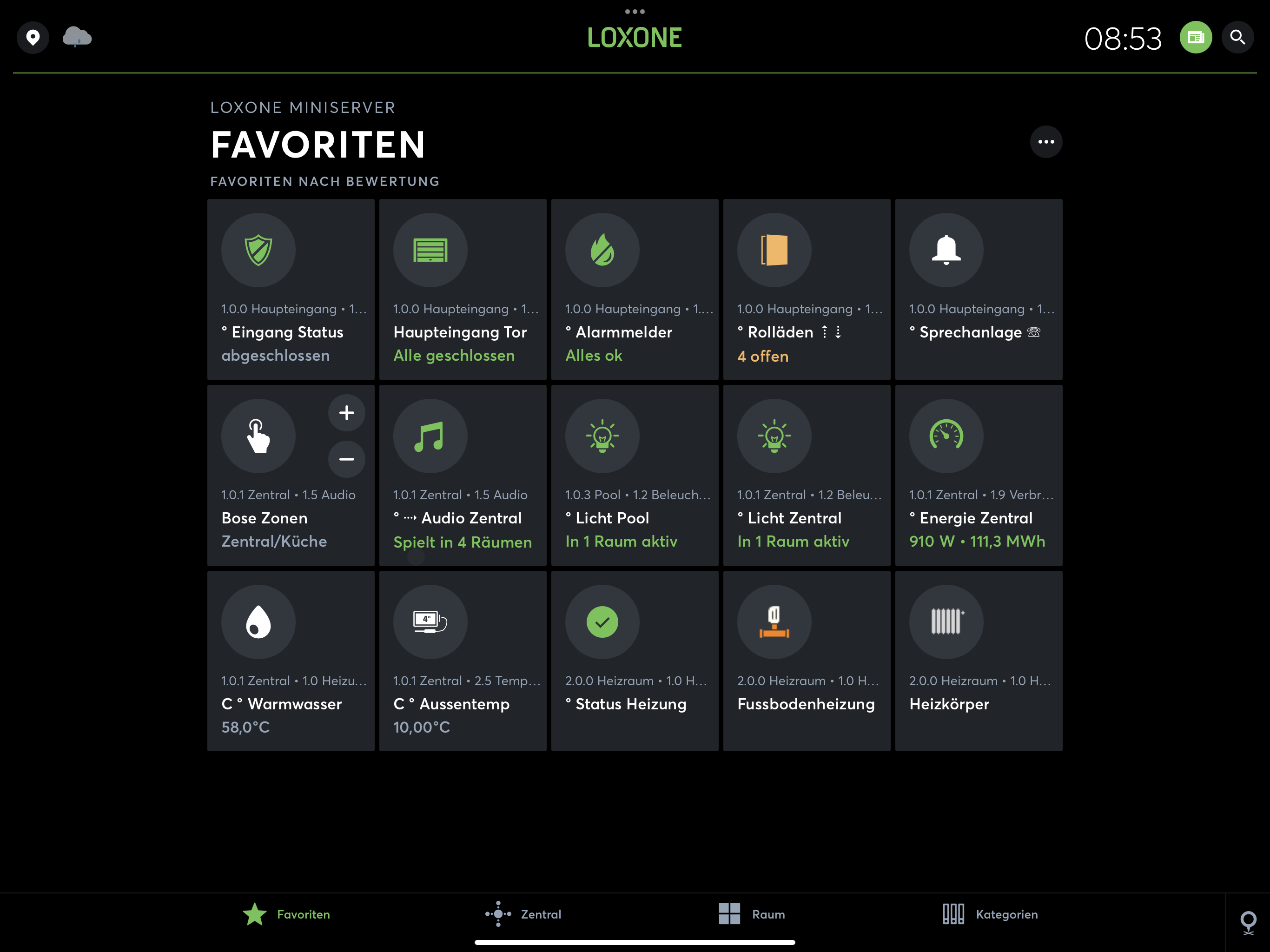

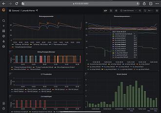

        auf den Favoriten vorne wird der Heizkörper oder die FBH orange wenn eines der jeweiligen Ventile offen ist (wie bei den Rolläden oben)
        Klicke auf die Grafik für eine vergrößerte Ansicht  Name: D03F304C-E4BD-4593-9A75-4DEF037D531E.png Ansichten: 0 Größe: 240,2 KB ID: 320291

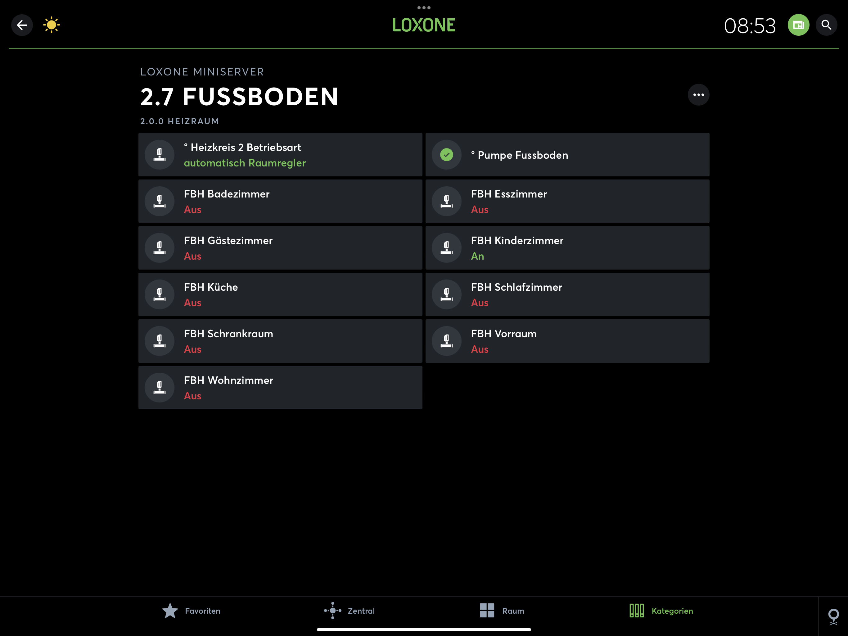

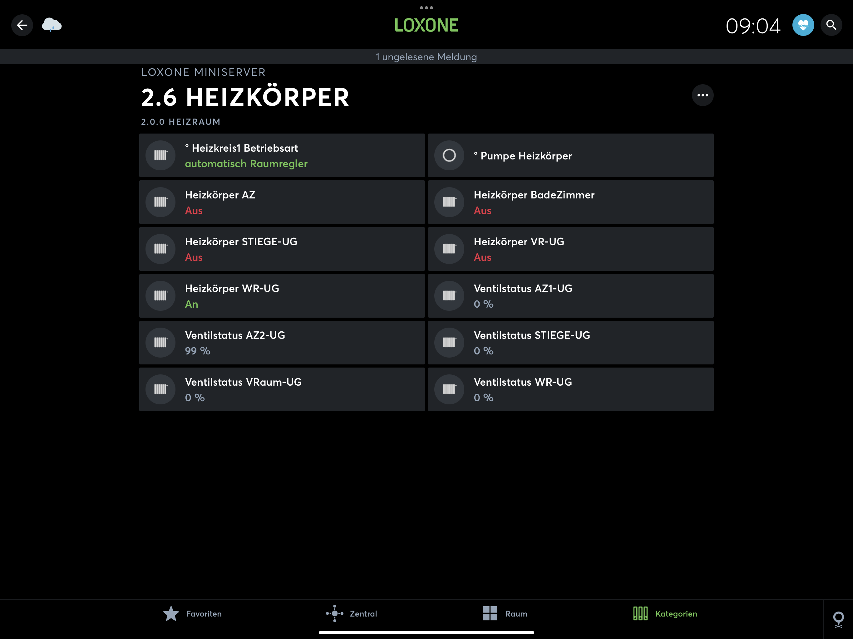

        In der Kategorie hab das so, 1x für Heizkörper und 1x für FBH und dann die Details darin
        Klicke auf die Grafik für eine vergrößerte Ansicht  Name: BB33C561-F0FF-4217-BAED-C4A94E93B118.png Ansichten: 0 Größe: 167,3 KB ID: 320292
Ansichten: 1211
Größe: 192,6 KB

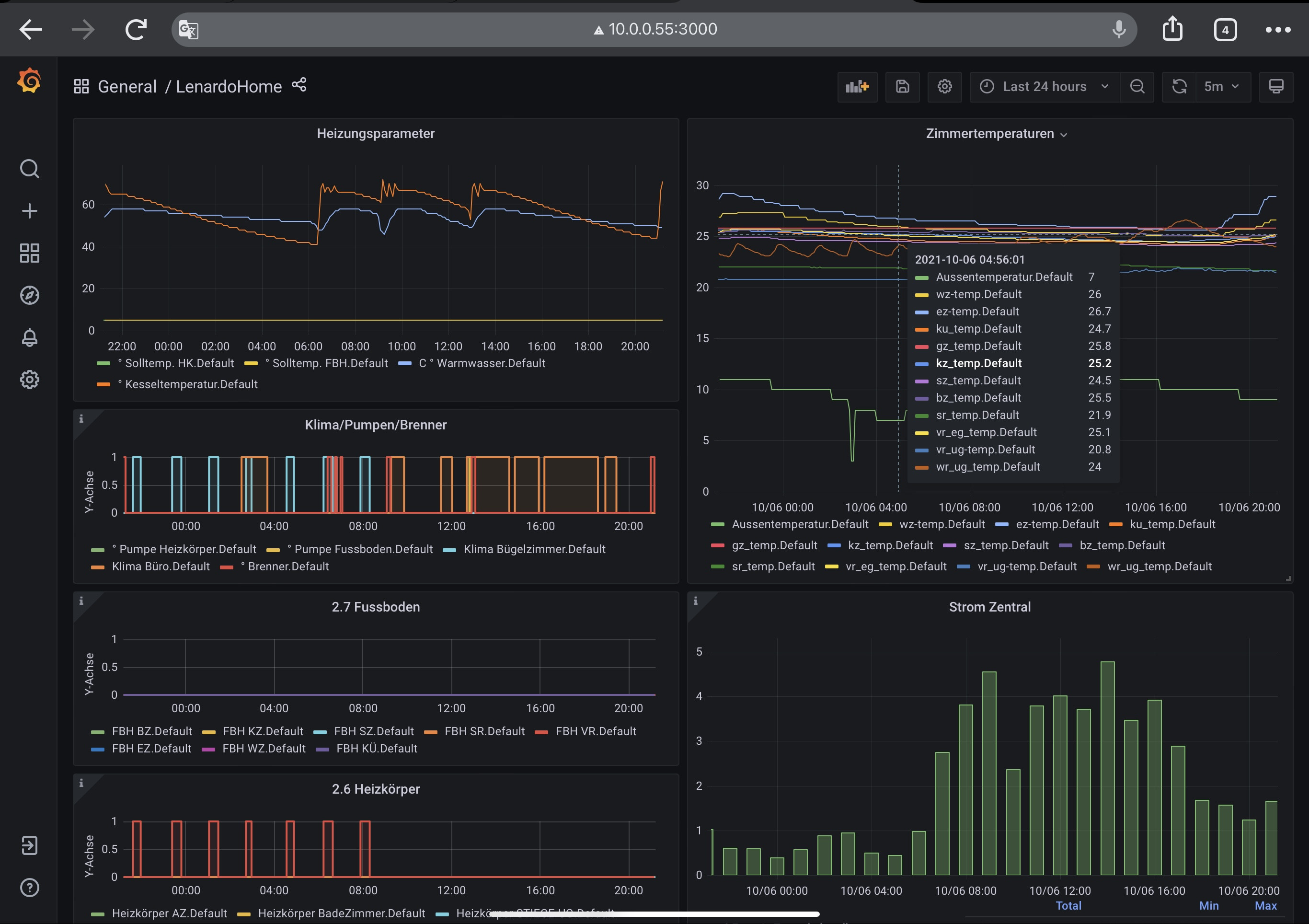

        früher hatte ich eine Statistik noch auf den jeweiligen stellantrieben, zur Übersicht wann was angeht, jetzt hab ich das Statistik Plugin am loxberry, noch übersichtlicher je nach eingestellter Zeitspanne
        Klicke auf die Grafik für eine vergrößerte Ansicht  Name: 1C816D1A-90D1-4057-AAB0-C2EC2E36EA67.jpeg Ansichten: 178 Größe: 644,5 KB ID: 320156
        Zuletzt geändert von Lenardo; 08.10.2021, 09:07.

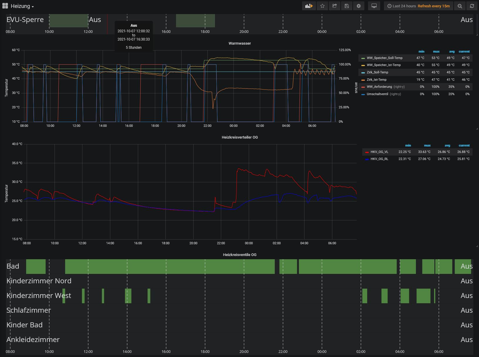

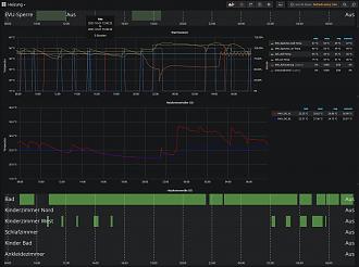

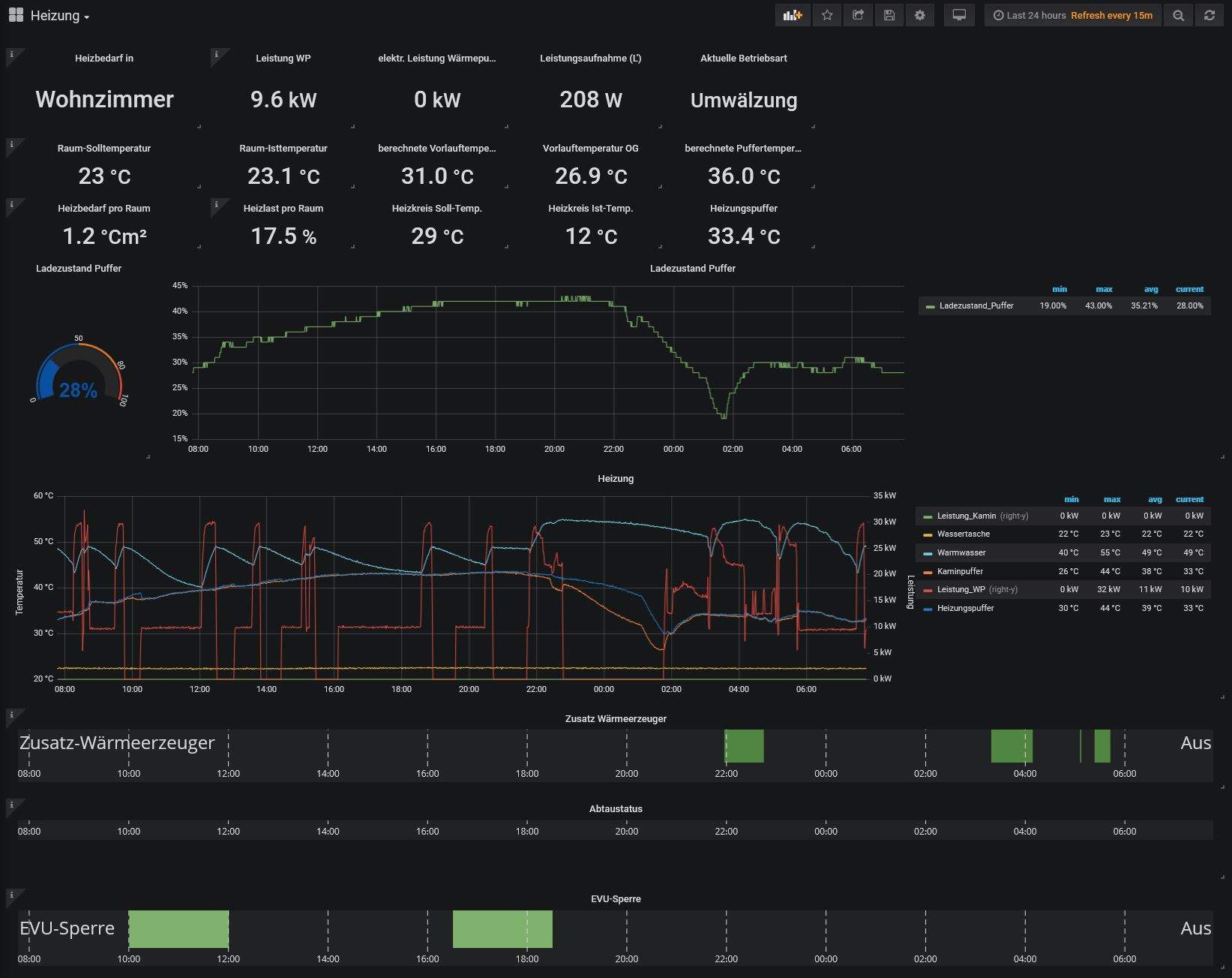

        alternative Darstellung, ebenfalls in Grafana:
Ansichten: 1042
Größe: 268,4 KB
Ansichten: 969
Größe: 251,5 KB
        • Lenardo
          Lenardo kommentierte
          Super Beispiel einer anderen Darstellung, die muss ich mir genauer ansehen !
        • Lenardo
          kannst du bitte einen screenshot zeigen wie man die EIN Zustände untereinander auf der Zeitleiste anzeigen kann, bei mir sind sie übereinander,-- danke
        • .:Chris:.
          .:Chris:. kommentierte
          du musst für jeden Heizkreis eine separate DB-Abfrage machen, z.B.
          SELECT
          UNIX_TIMESTAMP(`datetime`) as "time_sec",
          `wert` as "Schlafzimmer"
          FROM `TB_loxone_binary`
          WHERE $__timeFilter(`datetime`) AND `status`= "active" AND `raum`= "Schlafzimmer" AND `bezeichnung` like "%Heizkreisventil%"
          ORDER BY `datetime` ASC

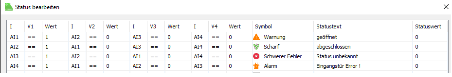

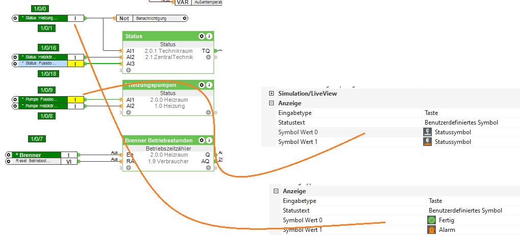

          Hab das schon sehr lange und dachte das ist ganz einfach zu erklären, leider doch nicht,-- das sind bei mir KNX Sensoren (weil die Heizung an KNX hängt) da hat man die Option für den Zustand 0 und Zustand 1 verschiedene Symbole auszuwählen.
          für KNX sieht das so aus:
          Klicke auf die Grafik für eine vergrößerte Ansicht  Name: status.png Ansichten: 8 Größe: 51,3 KB ID: 320515
          Edit:
          über den Status Baustein kannst du natürlich auch unterschiedliche Symbole auswählen, also bei 1 dann diesen und bei 0 ein anderes (auch dasselbe Symbol kopieren und farbig machen), du musst dann diesen Status Baustein nur als Favorit auswählen, dann hast du es vorne auf den Favoriten
          Klicke auf die Grafik für eine vergrößerte Ansicht  Name: status2.png Ansichten: 0 Größe: 11,4 KB ID: 320518

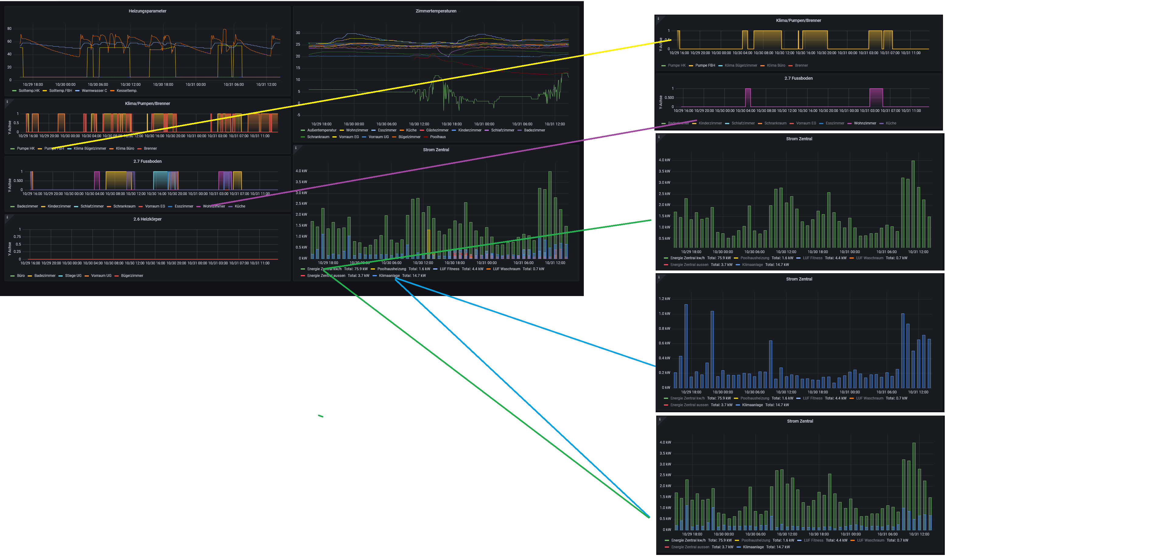

            rein zur Ergänzung zur ursprünglichen Frage und für die, die Grafana auch erst so entdecken wie ich
            man kann z.b alle Stellantriebe in einer Ansicht darstellen, was je nach Zeitfenster auch ziemlich unübersichtlich sein kann (wobei ändern des Ausschnittes schon helfen kann)
            man kann aber auch aus der Übersicht ALLER (durch Auswahl in der Legende) dann nur 1 Stellantrieb (oder was auch immer) anzeigen und mithilfe der SHIFT Taste dann weitere hinzufügen, die sich dann überlagern
            für mich ist die Grafana Statistik tatsächlich mittlerweile die beste Möglichkeit eine Übersicht der Statistiken anzuzeigen
            Klicke auf die Grafik für eine vergrößerte Ansicht  Name: grafana.png Ansichten: 0 Größe: 314,0 KB ID: 323173

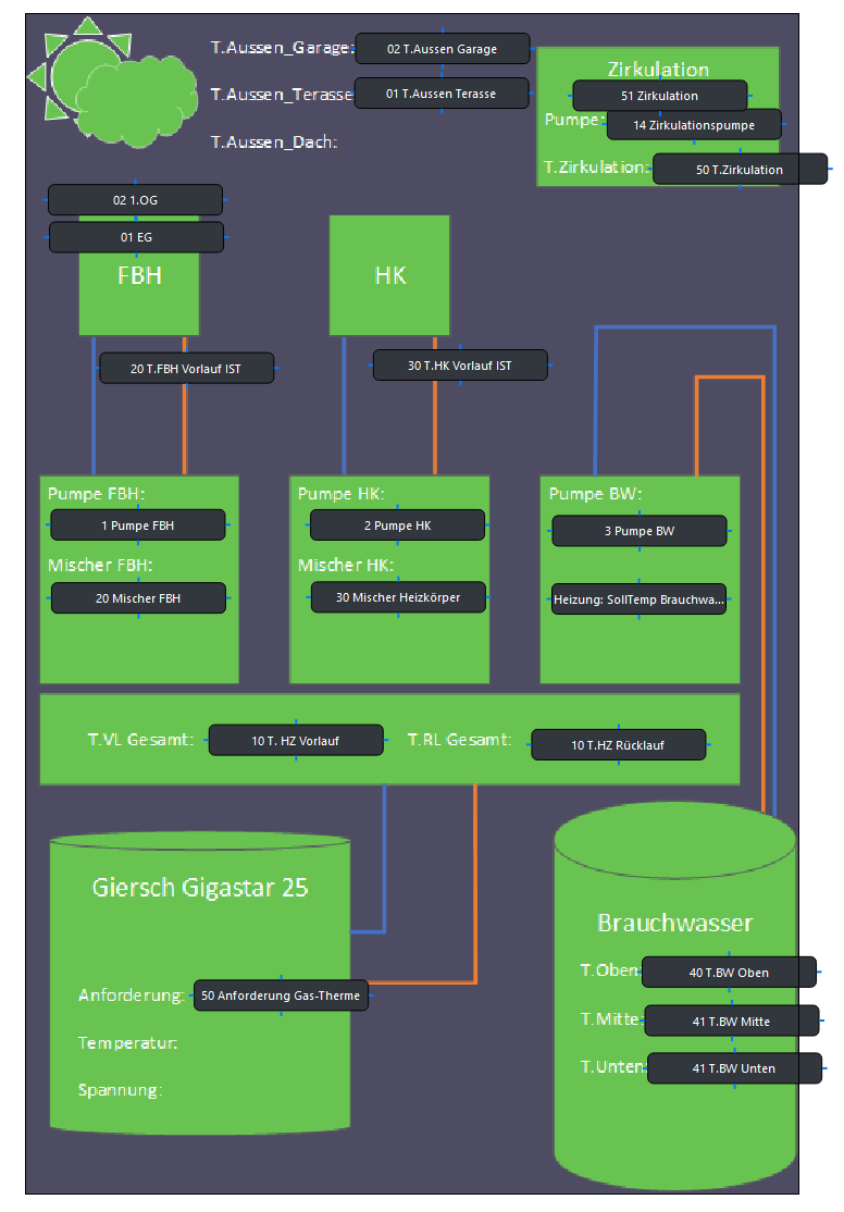

              hallo
              hier ein Beispiel vom Anlagenschema
              das verhältnis von Feldgröße und Schriftgröße gefällt mir noch nicht ganz
              hat da jemend eine idee wie man das einstellen kann ?

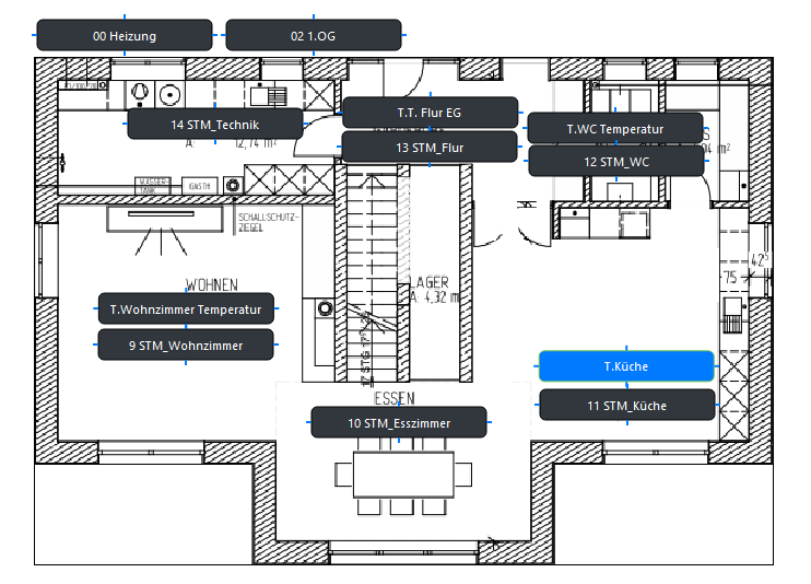

                Kann ebenfalls das Anlagenschema empfehlen. Habe einfach meinen Grundriss ins Anlagenschema gepackt und das Heizungsschema ist in Visio erstellt.
                Das "Witzige", man kann auch die einzelnen Anlagenschemata in jedes Schema einbinden, bedeutet, man kann von einem Schema in das andere springen.
                Das ist tatsächlich recht praktisch, kann so aus der Heizungsansicht, die Temperaturen/Stellmotore EG bzw. OG checken, ohne recht viel klicken zu müssen.
