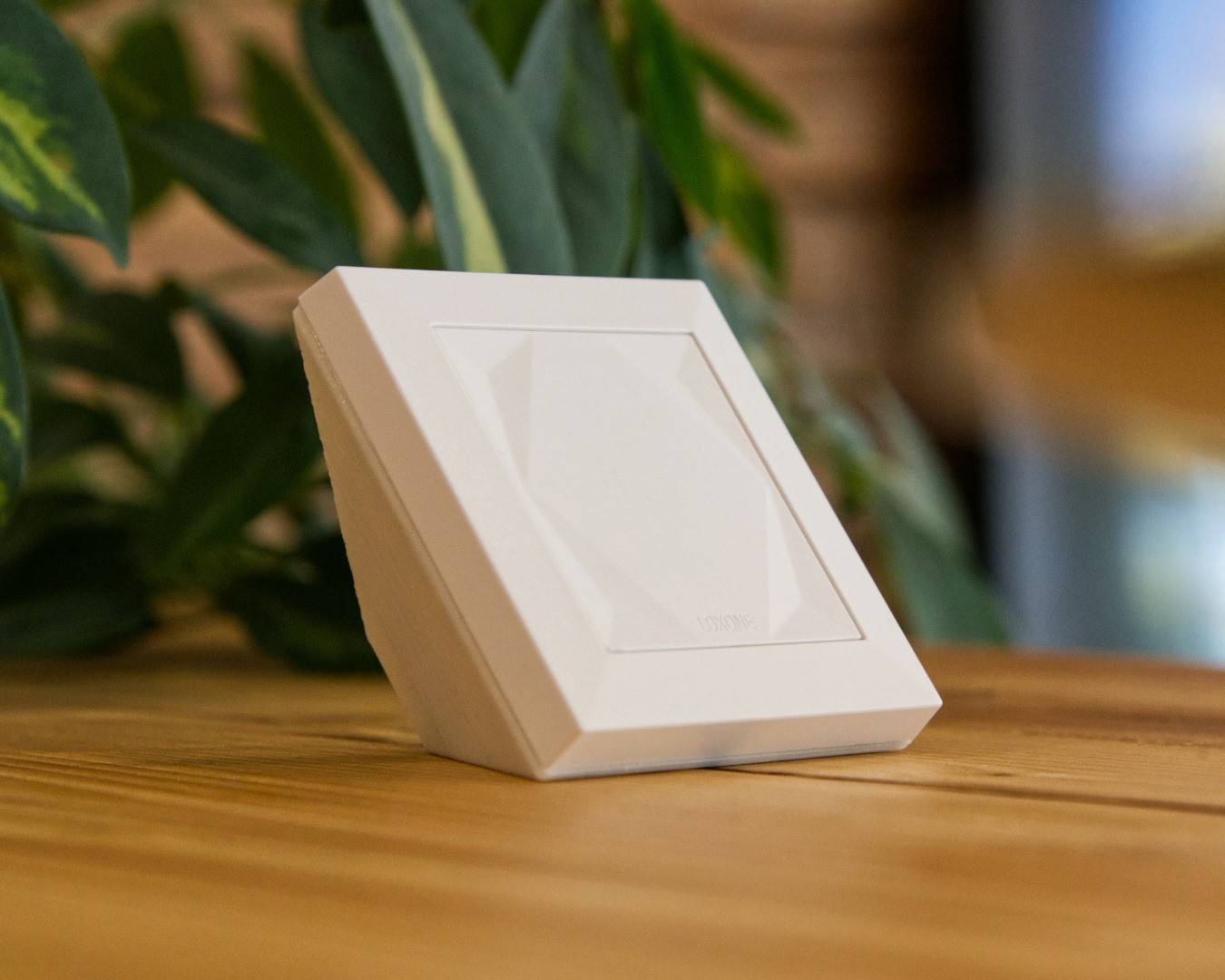

        Falls die Änderung der Displayhelligkeit mit Logik zu wenig ist 😉 Gerade gefunden...
        Klicke auf die Grafik für eine vergrößerte Ansicht  Name: 248586473_3160050607557720_7313641245629401943_n.jpg Ansichten: 0 Größe: 273,5 KB ID: 322583
        • THX
          • 06.01.2016
          • 1510
          Machen die Leute von Loxhome24 / buy-smarthome oder?
          • Vogelfrei
            Vogelfrei kommentierte
            Muss dies gekauft werden oder gibt es die STL auch zum selber drucken?
