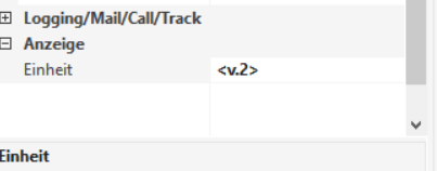

          • 2666
          Bin immer nicht ganz im Thema,
          aber es sieht so aus, als würden nur Ganzzahlen, also 1 und 0 gesendet werden.
          Hast Du mal die Einheit angepasst?
Ansichten: 1013
Größe: 10,5 KB
          <v.2> heißt Wert mit zwei Nachkommastellen

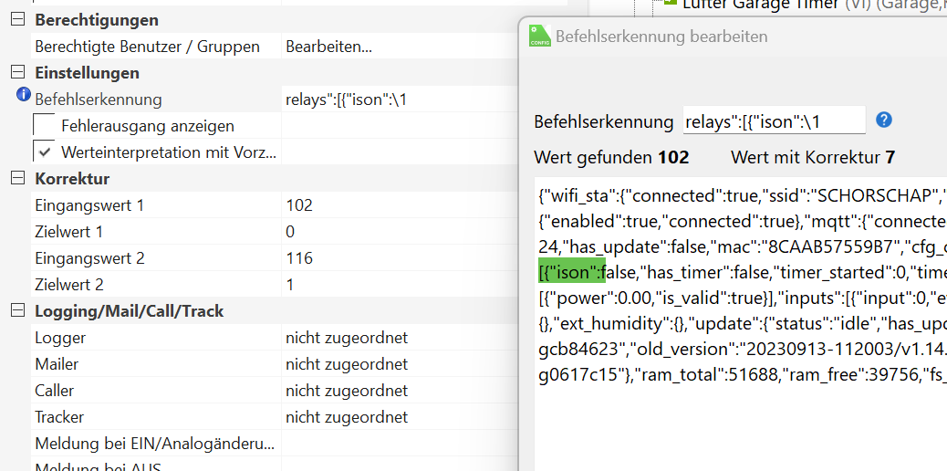

              • morpheus999
                • 08.10.2015
                • 147
                Hallo.
                Kann mir das einer erklären. Hat bis jetzt immer funktioniert und jetzt auf einmal nicht mehr. Sollte ja der Wert 0 kommen nach der Korrektur und nicht 7.
                Ist ein Shelly 1 den ich überwache.
                SG Georg
                Klicke auf die Grafik für eine vergrößerte Ansicht  Name: image.png Ansichten: 0 Größe: 67,8 KB ID: 429029
                Zuletzt geändert von morpheus999; 10.04.2024, 11:01.
                  Bei mir funktioniert das nach wie vor. Was genau funktioniert denn nicht?
