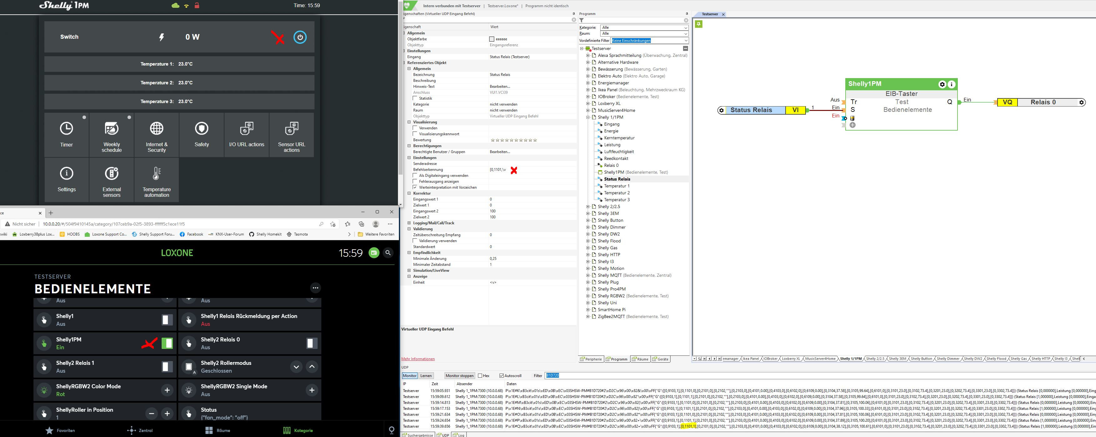

                  Hab das gerade nachgebaut und mit der 12.2.10.27er Config lauft das ohne Fehler und der Status wird sauber mitgezogen:
                  Klicke auf die Grafik für eine vergrößerte Ansicht  Name: Shelly1PM.JPG Ansichten: 0 Größe: 792,3 KB ID: 323534

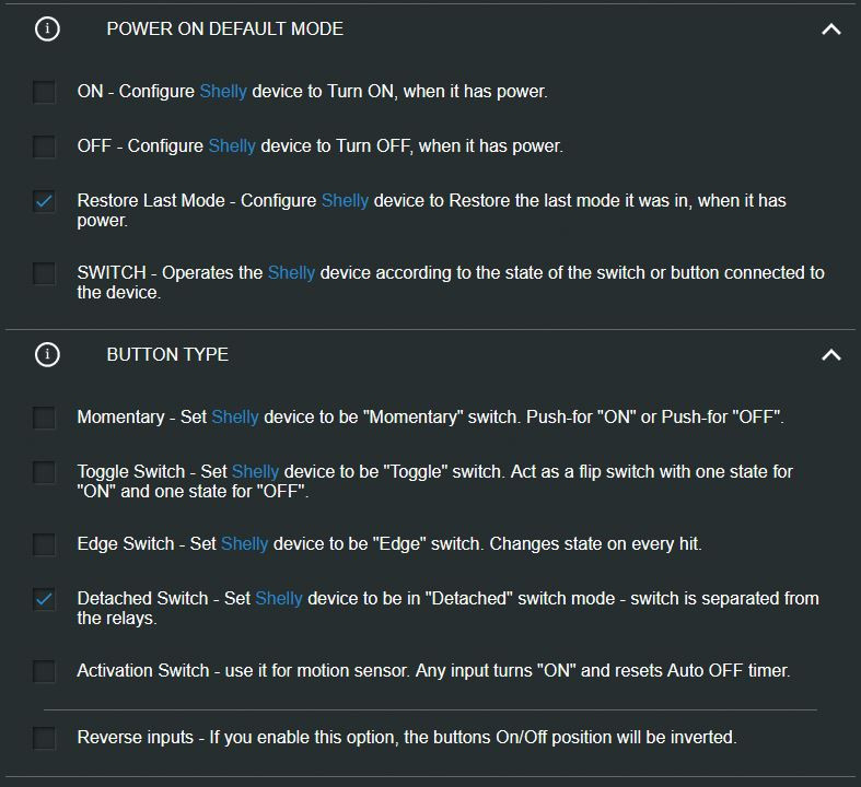

                    Hallo Alex,
                    ich habe auch noch ein wenig an der Konfig herumgespielt, so Funktioniert es jetzt bei mir.
Ansichten: 231
Größe: 13,7 KB
                    Nur wenn ich das Status Relais auch zum Trigger ziehe ändert sich der Status in allen bereichen Webinterface/Liveview/Shelly APP.

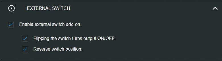

                    Kann es sein, das die Shelly Konfig hier ggf. das Porblem ist? Steckt hier der Fehler?
Ansichten: 194
Größe: 123,0 KB
Ansichten: 186
Größe: 22,6 KB
                    Dirk
                      • 4456
                      Liegt an den unteren Einstellungen!
                      Haken raus …
