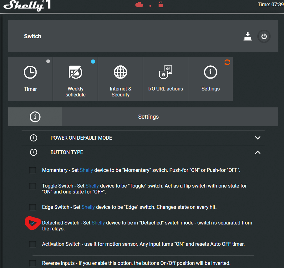

    Der Thread ist schon eine Zeit her, aber hat jemand schon einmal ein Shelly konfiguriert mit einem Eingang? Ich schalte mein shelly aktuell über ein Taster und über ein Shelly Wall Display, das bringt jetzt die Herausforderung das ich unterschiedliche Werte habe. Schlate ich das Licht via Lox ein und via Taster aus habe ich der Lox Visualisierung noch Licht.. hat das jemand schon mit einem VI gelöst?
      • 4616
      In der Shelly den Detached Modus einstellen damit der Eingang und Ausgang getrennt wird!
      So schaltet nur noch Loxone.
      Im Walldisplay einen virtuellen Taster anlegen!

        Hallo Alex
        danke für den Tipp.. das löst aber nocht die Thematik mit dem physischen Taster und auch mit den verbauten Shelly Wall Display‘s
          • 4616
          WallDisplay: virtueller Schalter auf eine virtuellen Eingang in der Loxone
          Virtuelle Eingänge in der Shelly anlegen - LoxWiki - LoxWiki (atlassian.net)
          das WD kann aktuell nur "Button"
          Shellies im allgemeinen: digitaler Eingang im detached Mode per UDP oder Action in die Loxone
          Klicke auf die Grafik für eine vergrößerte Ansicht  Name: image.png Ansichten: 0 Größe: 161,4 KB ID: 445007
          den Action hab ich hier unten beschrieben: Shelly per HTTP Gen.1 - LoxWiki - LoxWiki (atlassian.net)
          man macht im Prinzip die Shellies genauso dumm wie bei KNX auch
