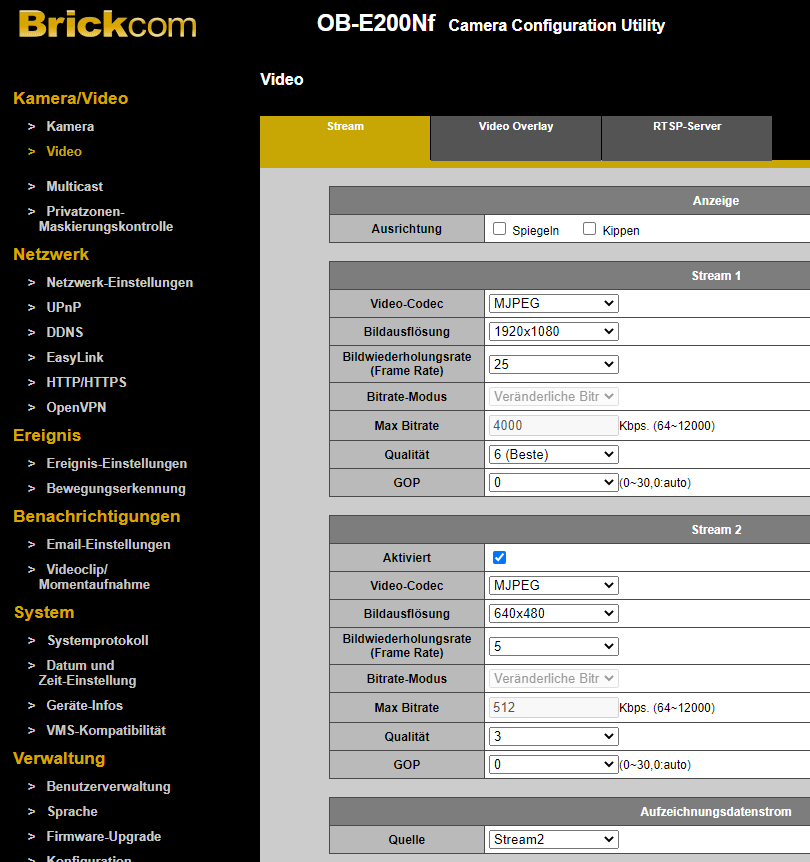

    Die Kameras sind im internen Netzwerk erreichbar über beide Channels (Bild1) - MJPEG, in Chrome wie auch Edge.

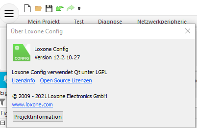

    In der Loxone Config verwenden wir die Version 12.2.10.27 (Bild2)

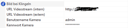

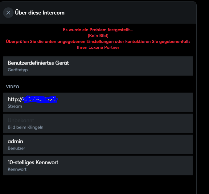

    Wir haben die Webcam wie folgt eingebunden: (Bild3)
    - Bild bei Klingeln - leer
    - URL Videostream intern - http://192.xxx.xxx.232
    - URL Videostream extern - empty

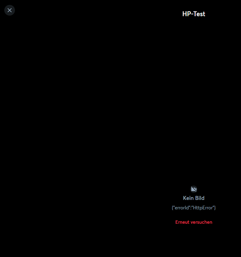

    Leider erhalten wir immer die Fehlermeldung "error":"httpError (Bild4)
    Erweitert die Fehlermeldung in (Bild5)
    Wir haben hierbei mehrere Kombinationen in der Konfiguration mit IP, IP:Port/Channel, wie auch IP/Channel durchgeführt.
    Leider ohne Erfolg. Was machen wir falsch?

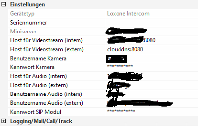

    Guten Abend zusammen
    Wir haben weitere Tests durchgeführt.
    Die Loxone Intercom Kamera funktioniert weiterhin. Wenden wir die genau selben Einstellungen (IP, Port) an, funktioniert es jedoch nicht.
    Wie ist das möglich? Geht am Ende ja alles nur über IP/Port?

      Bist du sicher dass die URL korrekt ist? Gibts keinen Pfad? Was steht denn in der Anleitung oder kannst du die relevanten Stellen hier reinstellen.
      Im Browser macht er ja eine HTML Seite mit JavaScript auf, das ist nicht die Stream URL. Und du brauchst die IP nicht zu verschleiern, 192. Geht nur intern.

        Nur mit der IP Adresse funktioniert das nicht. Da muss schon die komplette Stream Adresse rein.
        Probier mal bei Stream Intern: 192.xxx.xxx.232/channel2
