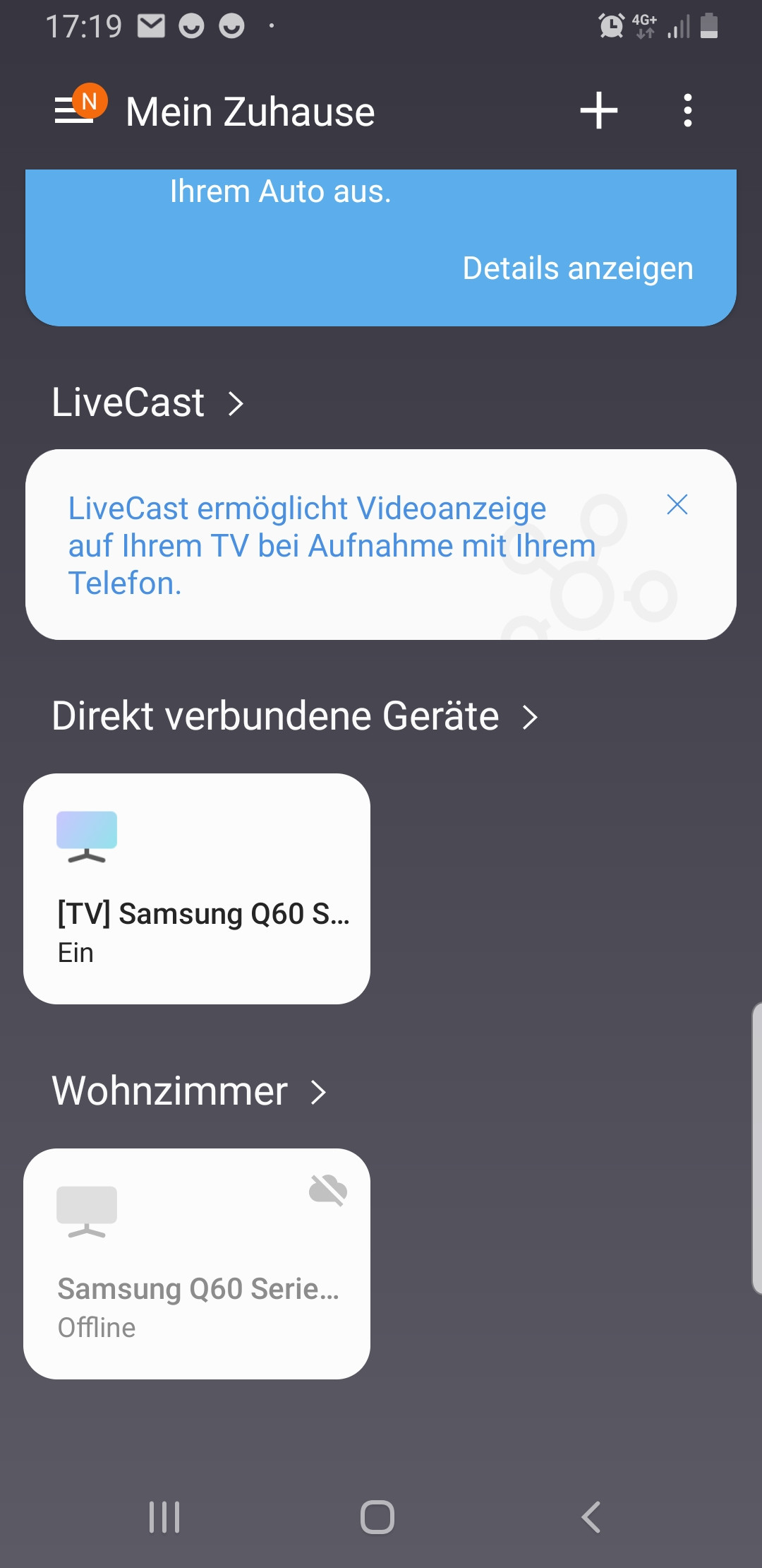

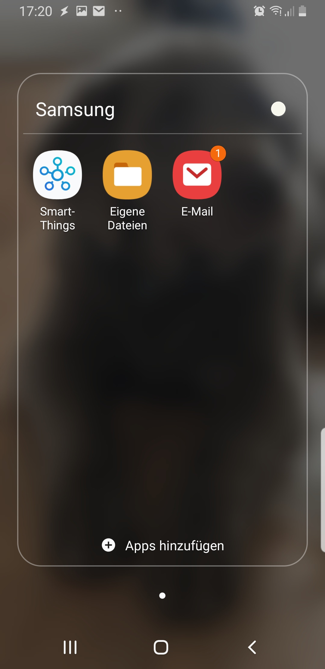

        • 2661
        Samsung Galaxy s8.
        Du benötigst die Samsung app smartthings
