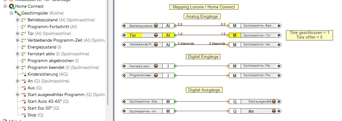

      Bei mir war vorgestern die Verbindung zu Home Connect gestört - rote Markierung in Loxone.
      Die Home Connetct App funktionierte einwandfrei.
      Nachdem ich in der Loxone die Home Connect Verbindung einmal gelöscht und wieder neu verbunden habe ging alles wieder problemlos für ein paar Stunden.
      Seitdem ist die Verbindung zwar okay - Grün markiert - die Werte aktualisieren sich jedoch in der Loxone nicht mehr.
      In der Home Connect App ist nach wie vor alles okay.
      Zusätzlich habe ich mal in ioBroker Home Connect verbunden, dort aktualisieren sich die Werte auch problemlos.
      Es scheint also ein Problem zwischen Home Connect und Loxone zu geben.

          ich habe bei mir jetzt der letzten Störung vor zwei Wochen festgestellt, dass einige Datenpunkte nicht mehr zur Verfügung stehen.
          Insbesondere die Schaltbefehle "AN" und "AUS" sind nicht mehr da.
          Habt ihr auch ähnliche Probleme?
