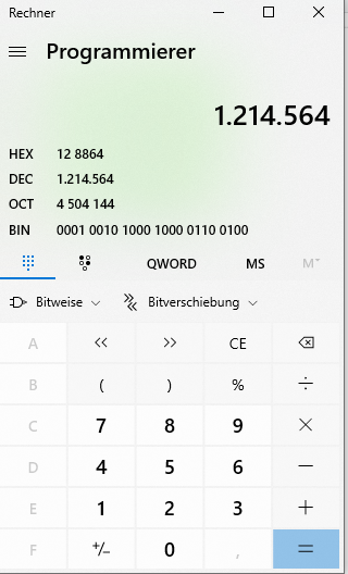

    Habe einen Modbus Server von dem ich auch erfogreich Werte erhalte.
    Nur müsste ich die Erhaltenen Werte irgendwie umwandel damit die Anzeige Stimmt.
    Erhalte aus dem Register zb.:
    1214564 das wäre wenn ich in Hex umwandle 128864 und genau so würde ich es als anzeige benötigen.
    Jemand eine Idee?

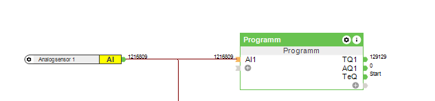

      hi,
      habe gerade mal geschaft das ich den input 0 zu output 0 bekomme
      while(TRUE) {
      setoutput(0,getinput(0));
      sleep(100);
      wie "bastle" ich jetzt die umwandlung rein?
      sorry

        • mike1976
          mike1976 kommentierte
          Wie müsste es ausehen wenn ich es auf AQ1 ausgeben will? Muss zu, schluss noch eine kommastelle dazu
        • mike1976
          und wie würde das script aussehen bei 15 eingänge?
          Habe 15 Zähler die ich auslese, jetzt habe ich für jeden ein eigenes gemacht, doch leider bei dem 9 war schluss
          "Too much Programs"

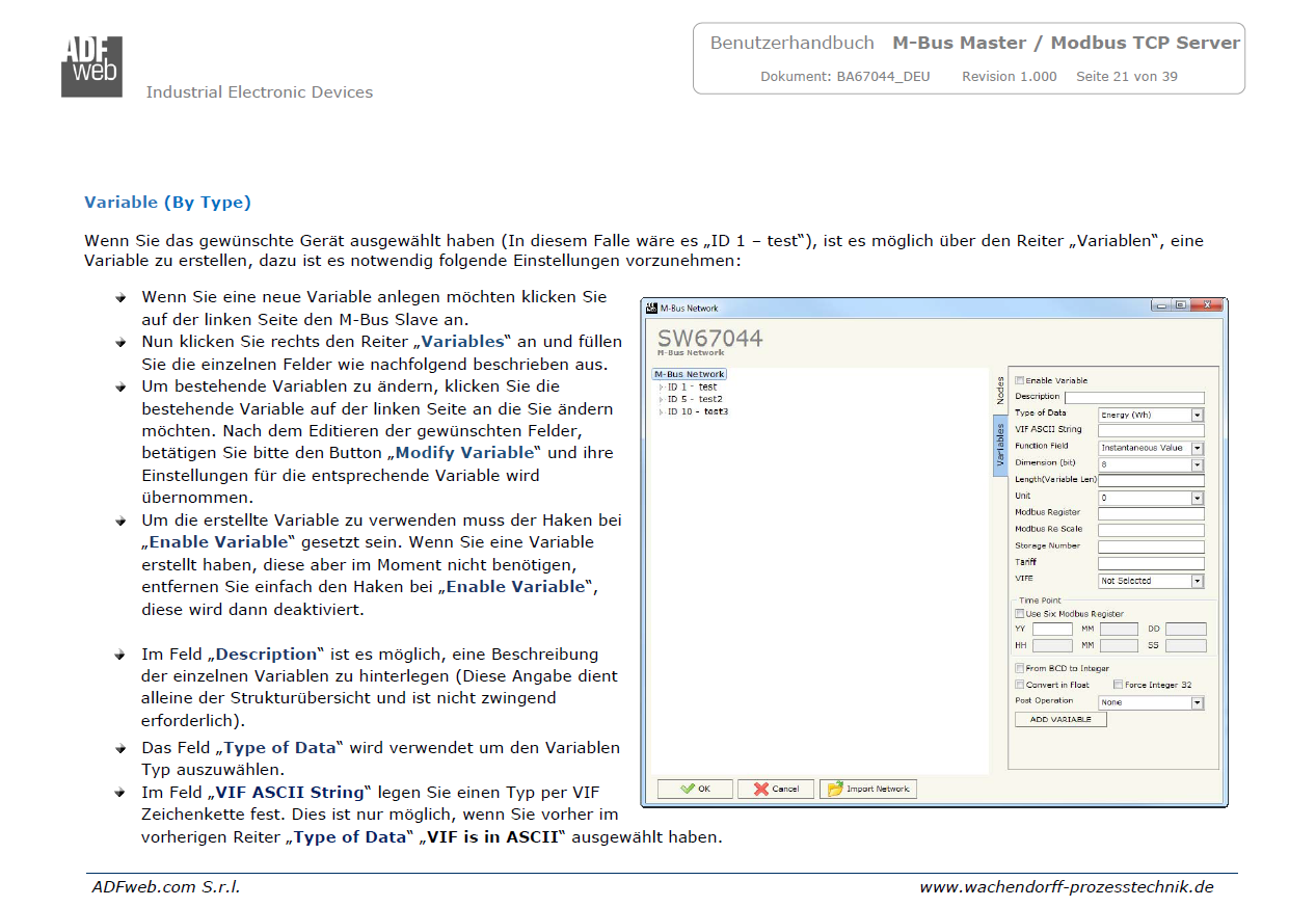

        danke Labmaster
        Habe von der Firma Wachendorf einen Gateway M-Bus Master / Modbus TCP Server
        HD67044-B2-XX
        Der mir den M-Bus der Heizung ausliest und per Modbus TCP Server weitergibt.
        Bis jetzt hatte ich das ganze auf einem Raspberry pi3 laufen bzw läuft noch.
        Nun wollte ich Interesse halber mal testen ob es bei loxone auch möglich ist.
        Die werte kommen als Dez und wenn ich sie umwandle in hex, dann passen sie 1 zu 1 mit der anzeige am Heizungszähler.

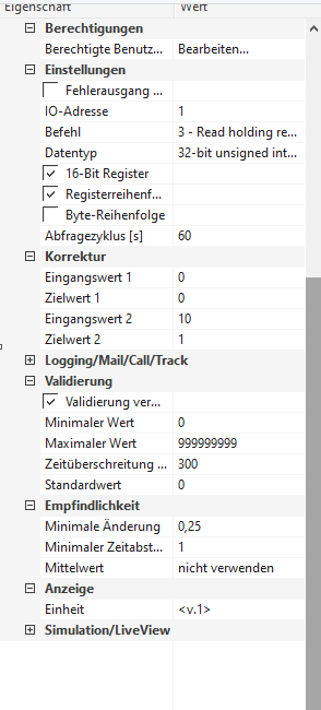

            Hi, danke für deine Antwort.
            Werde versuchen es am Abend zu testen.
            Bezüglich des Heizungszählers.
            Der ist von Qundis heat 5 mit einem
            M-Bus-Aufsatzmodul Q module.
            Da der Q heat auch ohne modul arbeitet und das ja nur ein zusatzt ist,
            ist die angezeigte Wärme schon die Richtige.
            Habe ja auch die Software von Qundis zum auslesen der einzelnen Zähler.
            Es kann natürlich auch sein das ich beim anlegen im Modbus server bei den Variablen was falsch gemacht habe.
            War damals schon froh das ich die werte auf dem pi bekommen habe und sie richtig darzustellen.
            • jensmh
              • 98
              Ich lese den Qundis heat 5.5. mit dem M-Bus Aufsetzmodul aus (mit einem RasPi + M-Bus "Hat") - da kommen nur Dezimalzahlen an, allerdings in der Dimension "100 Wh" - also um auf kWh zu kommen muss man die Zahl durch 10 dividieren
