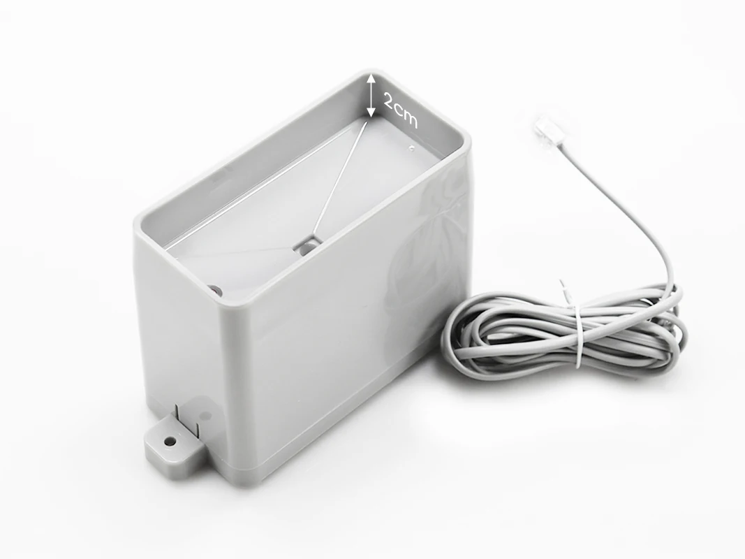

    Wenn es hilfreich ist, die Niederschlagsmenge zu protokollieren, dann nimm einfach einen Regenmengenmesser / Niederschlagsmesser
    z.B. hier für 10 Euro:
    Hallo Leute, Ich bin gerade dabei meinen Miniserver mit Aussensensoren zu verbinden. Strahlung/Sonne, Temperatur, Feuchtigkeit, Windrichtung,
    da wurde der auch erklärt.
    ich habe den auch im Einsatz. Die Daten benötige ich nicht wirklich, fand es aber für nen 10er einfach spannend und habe es an der Aussensauna verbaut, da ich hier eh noch DI übrig habe.

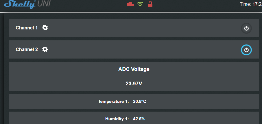

      Das Shelly Addon bzw. die Shelly Uni kann auch DHT22 (Sensor ist halt nicht das gelbe vom Ei)
      Klicke auf die Grafik für eine vergrößerte Ansicht  Name: Temp_Feuchte.PNG Ansichten: 0 Größe: 38,0 KB ID: 326823

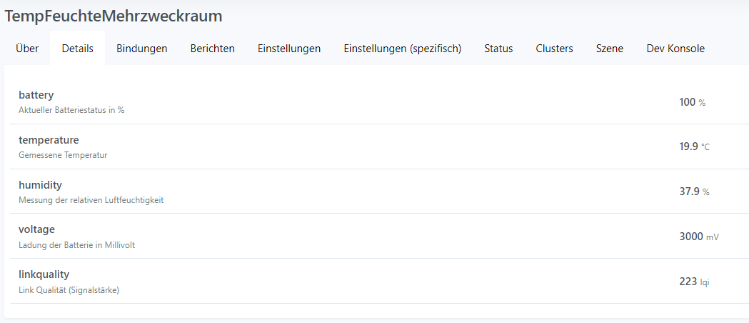

      Zigbee2MQTT hab ich auch noch im Keller: https://www.amazon.de/gp/product/B08...e?ie=UTF8&th=1
      Die haben sogar AAA Batterien.
      Klicke auf die Grafik für eine vergrößerte Ansicht  Name: Temp_Feuchte2.PNG Ansichten: 0 Größe: 30,5 KB ID: 326824
      Bei Funk muss man halt immer aufpassen ob die Aktualisierungsrate ausreicht!
