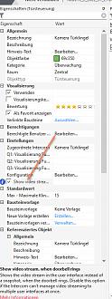

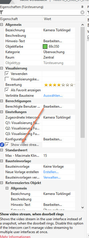

                Kurz als Feedback:
                Klicke auf die Grafik für eine vergrößerte Ansicht  Name: videostream.jpg Ansichten: 13 Größe: 137,4 KB ID: 335377
                12.4.1.25 BETA gibt es die Einstellmöglichkeit: "Show Video Stream, when doorbell rings"
                In der 12.2.12.1 gibt es diese Einstellung nicht!
                edit:
                Was noch nicht geht, ist dass sich das Video wieder schließt. Es bleibt geöffnet bis man es manuell schließt
                Zuletzt geändert von simon_hh; 27.01.2022, 10:33.
                • RHC
                  RHC kommentierte
                  Das stimmt dann ja mit der Info überein, dass mit App-Version 12.2.7 der Play-Button per default wieder deaktiviert ist (was auch tatsächlich so ist). In deiner neuen Config kann man den automatischen Videostream dann durch Abwählen der Checkbox dezitiert deaktivieren.
                  So hatten wir uns das alle ja eigentlich von der Entwicklung gewünscht - dass das "neue Feature" im aktuellsten offiziellen Release der Config noch nicht einstellbar ist, wird die wenigsten hier stören (da das Verhalten per Default wieder so wie früher ist)...
                  Zuletzt geändert von RHC; 27.01.2022, 10:10.
              • RHC
                • 04.11.2021
                • 175
                #60
                Aus dem Screenshot von simon_hh erschließt sich mir nun auch, warum Loxone diesese "Feature" überhaupt eingebaut hat: manche Kameras lassen nur einen Stream zur selben Zeit zu.
                Wenn nun also z.B. jemand so eine Kamera und mehrere fest installierte Tablets an der Wand hat, ist es wohl nur Zufall, welches der Tablets den Stream dann automatisch öffnen kann und auf den anderen ist es dann nicht mehr möglich - mit dem Play-Button kann man selber entscheiden, auf welchem Gerät man den Stream sehen will (man muss das dann eben auch manuell anwählen).
                Das ist aber ein Workaround für bestimmte Konstellationen und hätte nie per Default umgestellt werden dürfen. Hat die Intercom v2 von Loxone vielleicht selbst das Problem, dass nur ein Stream zulässig ist und deshalb haben sie das eingebaut?
