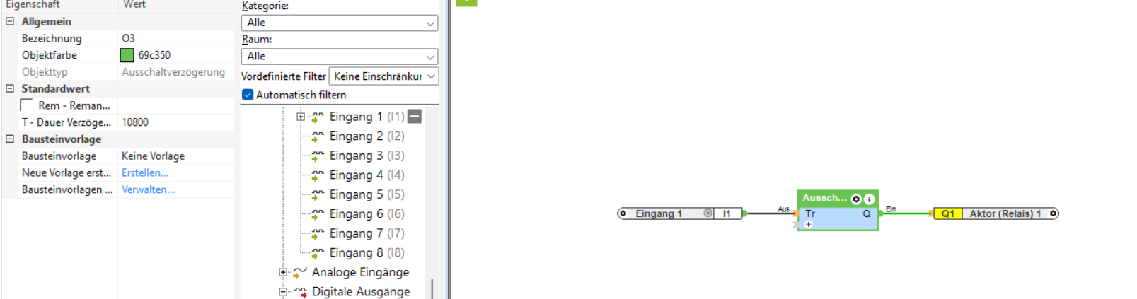

    Nimm eine Ausschaltverzögerung die du über einen DI und/oder VI triggerst und an deren Ausgang der Q12 mit deiner Heizung hängt.
    Die Verzögerung stellst du auf die 3 Stunden (10800 Sekunden) ein.

      Genau, ich habe auch die Verzögerung genommen, ist einfach und schnell drangehängt...

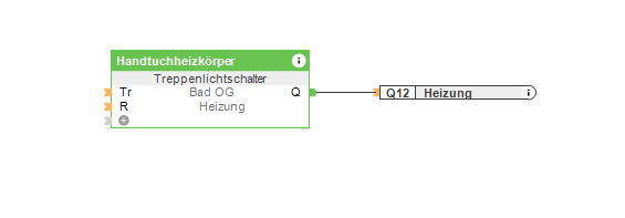

    erstmal danke für die vielen Vorschläge. Ich hab erst einfach nur den Treppenlichtschalter genommen was Prima funktioniert hat. Sehr simpel:
Ansichten: 536
Größe: 6,9 KB

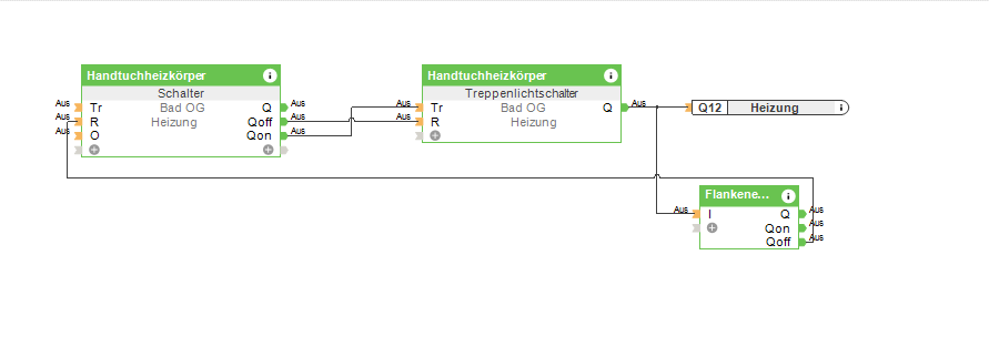

    Gestört hat mich die Visu des Treppenlichtschalters. Man kann ihn entweder mit Timer starten oder dauerhaft an. Da ich meiner Frau nicht traue, will ich dauerhaft an gar nicht erst möglich machen. Daher habe ich noch nen normalen Schalter davorgehängt und diesen in die Visu gemacht. Dann mit einer Flankenerkennung den Schalter nach der Ablaufzeit wieder resettet. Klappt ohne Probleme.

      Die Ausschaltverzögerung hat keine Dauer-Ein-Funktion, da bräuchtest nicht soviel Logik drumrum bauen.

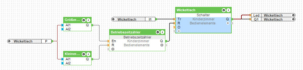

      Eine weitere alternative wäre der Betriebszeitzähler.
      Ich habe ein ähnliches Thema mit dem Heizstrahler am Wickeltisch. Sollte dieser zu Lange in Betrieb sein, wird er automatisch abgeschalten.
      Der Heizsztrahler hängt hierfür an einer Loxone Steckdose. Sobald mehr als 200W gemessen werden ist der Betriebszeitzähler aktiv. Sobald das Wartungsinterval erreicht wird, schaltet dieser die Steckdose ab.
      Werden weniger als 20W gemessen wird der Zähler resettet.
      Die LED Taste an der Steckdose wird zusätzlich für den Schaltstatus verwendet.
      Ist für den Betriebszeitzähler die "Visualisierung" aktiv, bekommt man in der App auch eine Benachrichtigung, sobald das Wartungsinterval erreicht wurde.
      Danach kann man über die App oder die LED Taste an der Steckdose wieder alles in Betrieb nehmen.
