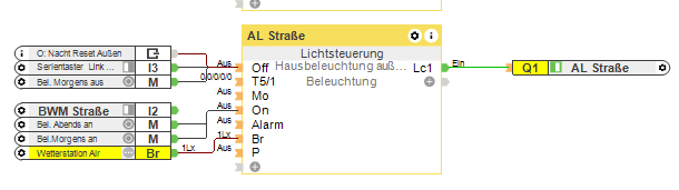

    Moin auch,
    folgendes Problem:
    Ich habe scheinbar meinen BWM falsch "angeschlossen". Die Außenbeleuchtung schaltet ganz normal nach Programm ein. Wenn dann später der BWM auf Bewegung reagiert, schaltet nach dem Anlauf der BWM Zeit das gesamte Licht aus.
    Wahrscheinlich ein ganz einfaches "Problem" - aber dieses mal nicht für mich.

    Hast schon probiert die Eingänge am R weg zu geben, vermutlich machen die hier das Problem.
    Dein BM ist schon mal an Mv angeschlossen, das ist richtig.

      Wie sieht dein Ti (Deaktivierungszeit Bewegungsmelder) Wert an der Lichtsteuerung aus?

        Hallo, sorry für meine späte Rückmeldung.
        Die Resets brauche ich ja für die Merker (während ich mich gerade Frage was der Taster da soll... )
        Ti ist bei 0

          Die Resets entfernen, meinte ich nur themporär, zum Testen, damit du sicher sein kannst,
          dass dir nicht einer von den Merkern, die auf R hängen, deine gewünschte Logik kaputtieren.

            Moin auch,
            ich bin nach all der Zeit immer noch nicht schlauer. (Habe es bis jetzt einfach ignoriert, wurde aber "zärtlich" von meiner Frau erinnert es doch m,al fertig zu bekommen... :-) )
            Wenn ich den Bewegungsmelder an Mo anschließe funktionert zwar der Impuls, aber (logischerweise?) schaltet dann nach den eingestellten 240sec das Licht komplett aus. Obwohl es laut "Nacht Reset" noch zu früh ist.Welchen Baustein sollte ich dazwischen setzen um die Leuchten über den BWM erst nach dem Rest schalten zu lassen? Sprich in der Nacht?
            Oder habt ihr noch eine andere Idee?
            Vielen Dank im Voraus.
