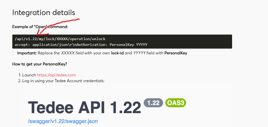

    Nun sind auf der Libary Seite auch noch die Vorlagen für den Virtuellen Ausgang und den virtuellen Eingang zum Download zur Verfügung gestellt.
    Ich habe den Virtuellen Eingang und den Virtuellen Ausgang in meine Config gespeichert. Auf der Libary Seite ist auch noch folgendes Beispiel angeführt:
    Beispiel für den Befehl "Öffnen":‎
    /api/v1.22/my/lock/XXXXX/operation/unlock
    accept: application/json\r\nAuthorization: PersonalKey YYYYY
    Wichtig:‎‎ Ersetzen Sie das ‎‎Feld XXXXX durch‎‎ Ihre eigene ‎‎Lock-ID‎‎ und das Feld ‎‎YYYYY‎‎ durch ‎‎PersonalKey‎

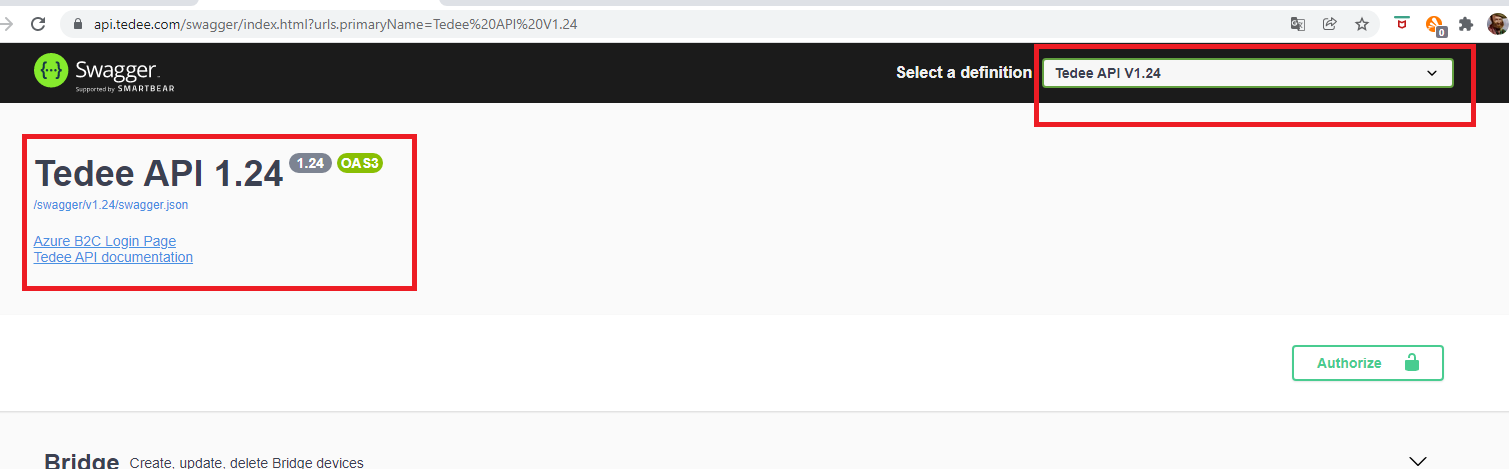

    Im virtuellen Ausgangsbefehl wurde von mir bei Befehl bei EIN folgendes eingesetzt:
    /api/v1.24/my/lock/(IDlock)20XXXXXXXXXXb4/operation/unlock?mode=0
    Ich weiß jetzt nicht ob ich „(IDlock)“ weglassen muss oder ob es eingetragen bleibt?

      Bei den Ausgängen musst du wirklich nur alles ersetzen XXXXX und YYYYY steht. Denke das (IDlock) muss raus.
      Ach die Versionsnummer musst du auch Anpassen - siehe Screenshots

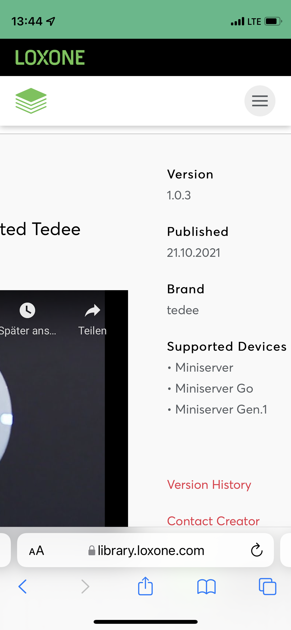

            Was etwas verwirrend ist, ist das auf der Library Seite steht das der Miniserver GEN1 unterstützt wird.?

              Das ist ja das verwirrende, dass der Miniserver Gen1 auch angeführt ist!?!?
