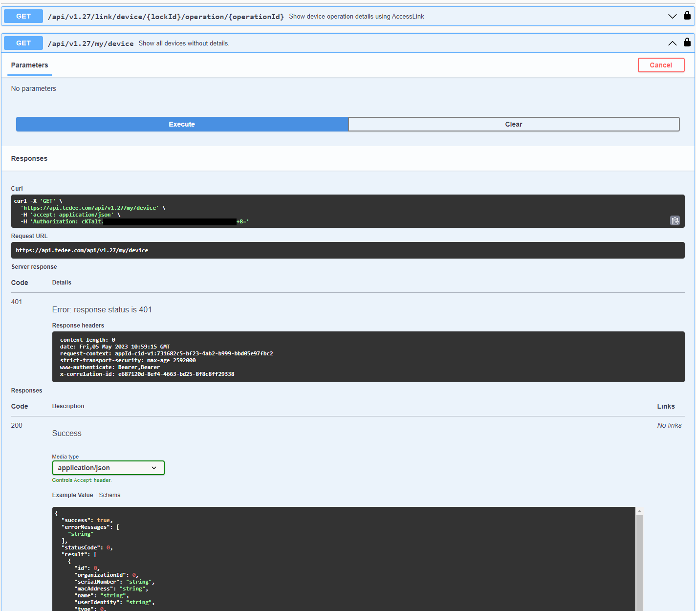

                  Weiß jemand warum ich über die API Website den Fehler 401 bekomme? Meine Einrichtung vom Tedee Lock mit Bridge scheitert daran wohl

                    Fehler saß vor dem Monitor
                    Was muss ich bei HTTP Eingang einstellen damit ich den Status bekomme?
                    HTTP Ausgänge für Schließen, Öffnen, Falle ziehen und Sync Status habe ich angelegt
