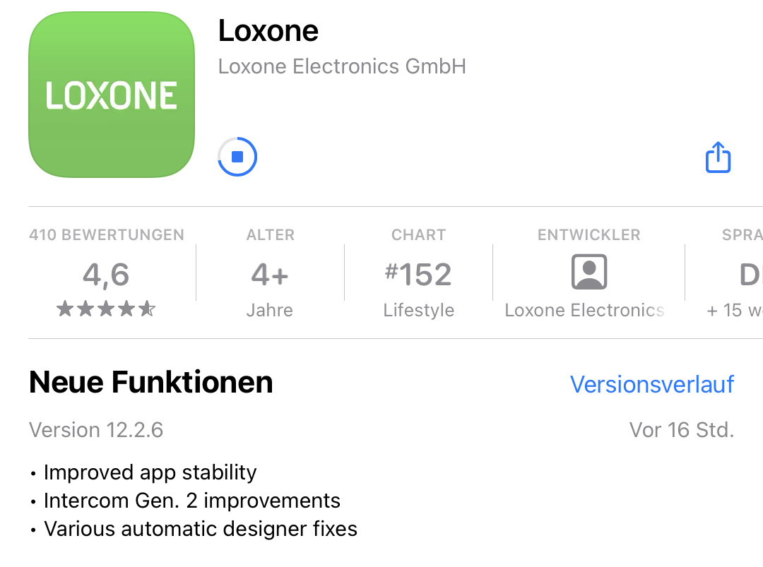

                    • NilsG
                      • 09.04.2019
                      • 376
                      Das ging jetzt fix
Ansichten: 1191
Größe: 98,0 KB
                        • 7615
                        Zitat von NilsG
                        Das ging jetzt fix
Ansichten: 1191
Größe: 98,0 KB
                        Klar, es hatten sich ja auch schon genug beschwert
                        • NilsG
                          NilsG kommentierte
                          wollte mir das auch nicht auf die Fahne schreiben
                          Push läuft aber trotzdem noch nicht sauber!
                          Zudem wäre ein größeres Vorschaubild doch von Vorteil in der Push?!
