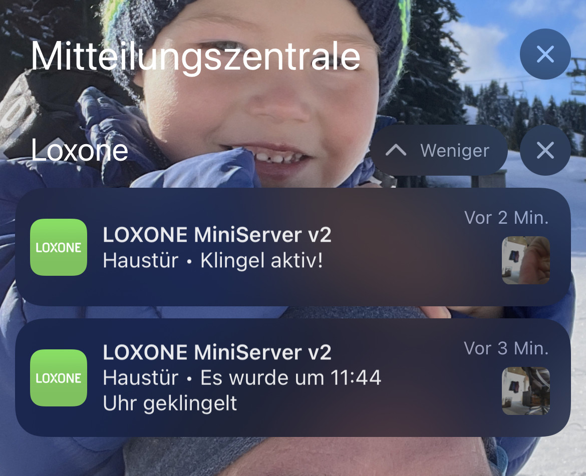

      Bei mir kommen mittlerweile 2 Pushmitteilungen:
      Klingel aktiv
      Es wurde um xx:yy geklingelt
      Was soll das?
      Wie kann ich das ggf deaktivieren?

        Heute kam die Antwort von LOXONE auf mein Ticket:
        Sie können sich es nicht erklären; meine Config ist soweit korrekt.
        Ich solle den Baustein mal löschen und neu einfügen.
        Werde berichten!
      • NilsG
        NilsG kommentierte
        Alles beim Alten! Push kommt 2x und das zeitversetzt wie oben im Bild zu sehen! Man, man, man

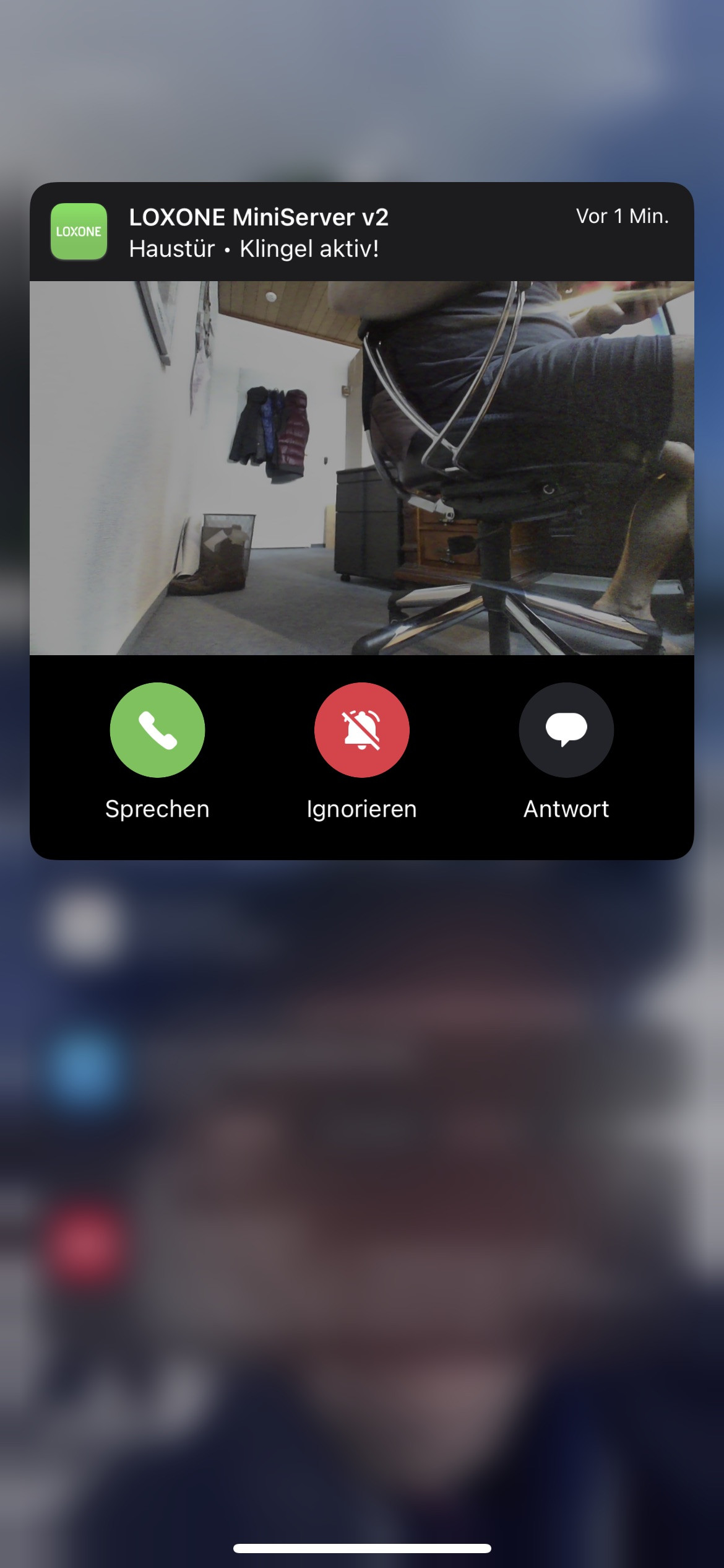

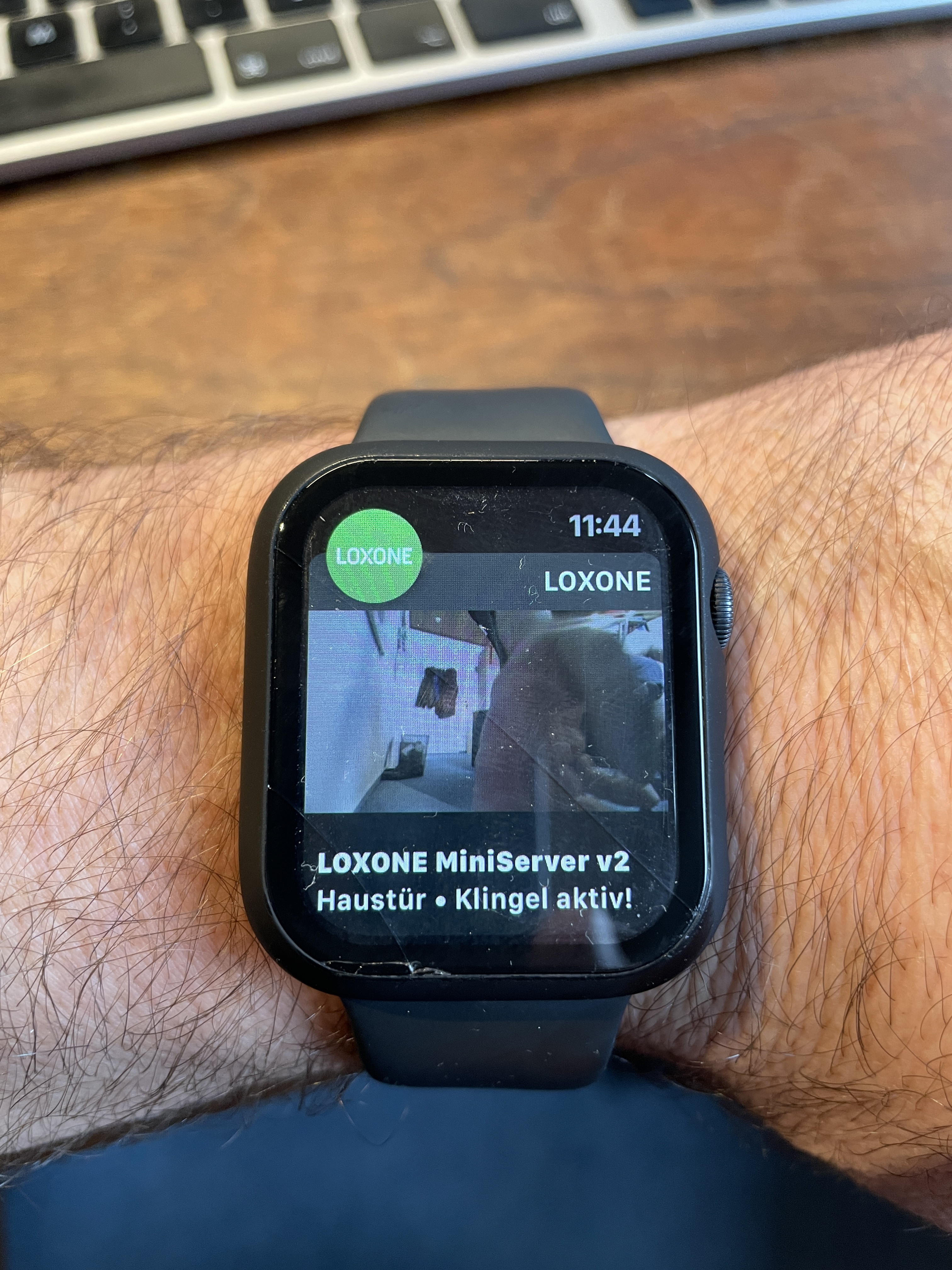

      Positiv zu erwähnen sei, dass die PushMitteilungen auch große Vorschaubilder haben, die sichtbar werden, wenn man die Push gedrückt hält.
      Und auf der Watch auch recht brauchbar angezeigt werden.

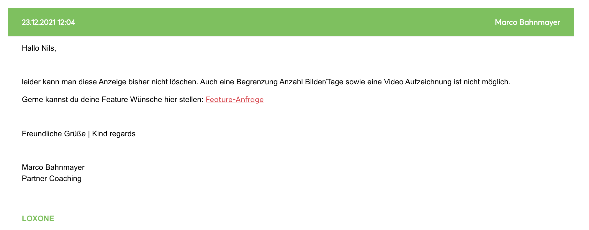

      Hat schon jemand eine Lösung, wie man die Aktivitäten (Bilder) löschen kann?
      • NilsG
        • 09.04.2019
        • 368
        ja
        Klicke auf die Grafik für eine vergrößerte Ansicht  Name: Bildschirmfoto 2022-01-02 um 11.27.14.png Ansichten: 0 Größe: 70,2 KB ID: 331176
            Klingel aktiv
            Was soll das?
            Klicke auf die Grafik für eine vergrößerte Ansicht Name: 42DA1213-6851-429D-AA0F-69E0FFE76DEC.jpeg Ansichten: 0 Größe: 219,3 KB ID: 330819
            Hallo zusammen!
            Kann hierzu jemand etwas beitragen?
            Ist das eine Einstellungsssache, oder warum kommen da zwei Push?
            Das macht doch keinen Sinn!
