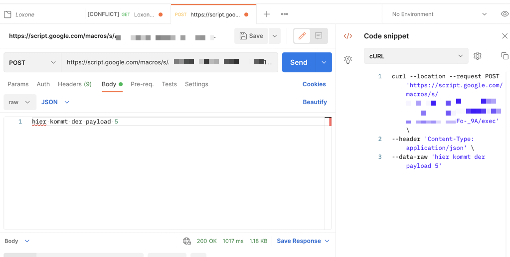

    Dafür habe ich folgendes Script geschrieben:
    function doPost(e) {
    //var sheet = SpreadsheetApp.getActiveSheet();
    var sheet = SpreadsheetApp.getActiveSpreadsheet().getSheetByNa me("Wasser");
    // Name des Parameters
    var name = "Wasserverbrauch"
    // aktuelles Datum als neues Objekt mit new erzeugen
    var aktuellerZeitpunkt=new Date();
    // payload aus post request
    var payload = e.postData.contents
    sheet.appendRow([name,aktuellerZeitpunkt,payload]);
    // ihr dürft das script gern für eure Zwecke nutzen, gern helfe ich euch es zu deployen.
    • Das Script wurde als Webapp deployed und ist unter einer URL aufrufbar: z.B.
      https://script.google.com/macros/s/b...lhash1234/exec
    • Das Script nimmt den Payload eines POST Befehl entgegen und fügt noch Datum & Uhrzeit in eine Zeile hinzu.
    • Das Ganze habe ich mit POSTMAN gestestet und es funktioniert ✅

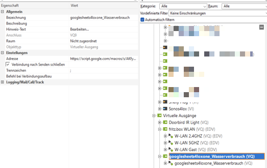

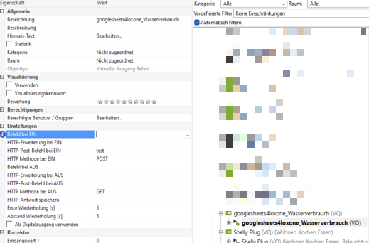

    Konfiguriere ich das nun als virtuellen Ausgang in Loxone, passiert leider nichts.
    Meine Konfiguration:
Name: virtueler ausgang.png
Ansichten: 266
Größe: 62,8 KB
ID: 331065 Klicke auf die Grafik für eine vergrößerte Ansicht
Ansichten: 266
Größe: 71,1 KB
    Ich gehe davon aus, dass ich mit den Befehlen einen Fehler gemacht habe, stehe aber gerade auf dem Schlauch.
    Gibt es eine Möglichkeit in Loxone zu debuggen / habt Ihr Ideen?

    Auf die Schnelle ist mir das https aufgefallen das der Miniserver V1 nicht verarbeiten kann (zumindest ist das bei den Eingängen so)
    Musst du das irgendwie veröffentliche oder geht es um eine private Geschichte - Statistics 4 Loxone - LoxBerry - LoxWiki (atlassian.net)
