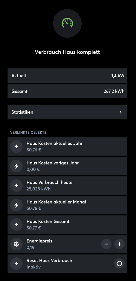

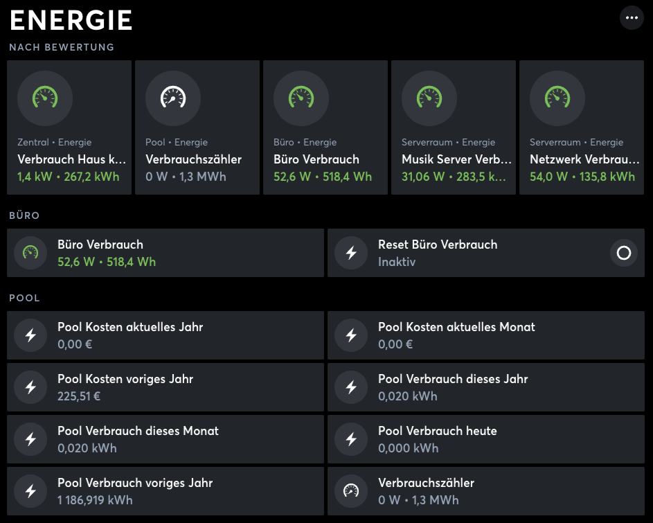

                            Ich habe mich mit dem Thema Strommessung in letzter Zeit auch vermehrt beschäftigt.
                            Was für mich wirklich leicht, kostengünstig und verlässlich funktioniert sind die Shellys.
                            Den Gesamtverbrauch des Hauses messe ich mit einem Shelly 3EM, das funktioniert perfekt (Messdifferenz zum Smartmeter < 1%).
                            Was ich seit längerem mache, ist eine 1-Phasen Messung für einzelne Verbraucher über S0 Zähler,
                            die sind meiner Meinung nach aber nicht so genau, vor allem in der Anzeige aufgrund der Frequenz.
                            Was auch sehr gut funktioniert, damit messe ich aktuell mein Büro Setup (Mac + Display, ...) ist eine Shelly Plug S. - Diese misst auch sehr genau.
                            Würde daher schauen ob man die Netzteile der Beleuchtungen nicht auch auf Shellys hängen kann...
                            Visualisierung mache ich über Merker und Verbrauchszähler.
                            Klicke auf die Grafik für eine vergrößerte Ansicht  Name: Bildschirmfoto 2022-01-12 um 15.06.13.png Ansichten: 0 Größe: 109,6 KB ID: 332911 Klicke auf die Grafik für eine vergrößerte Ansicht  Name: Bildschirmfoto 2022-01-12 um 15.06.50.png Ansichten: 0 Größe: 68,4 KB ID: 332912
